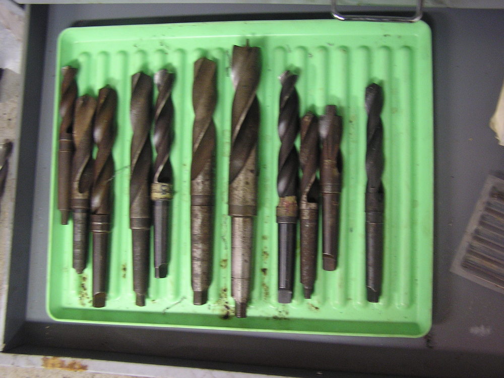

soustružník
Příspěvky: 870
15. 3. 2018, 11:14
Také bych měl dotaz k tomuto staršímu, ale asi věčnému tématu. Jak píšete je dnes obrovský výběr všeho možného. Nikde jsem ale nenašel náhradu za dříve tak běžnou věc, jakou byla většinou překližková deska s vedle sebe natlučenými trojůhelníkovými hranoly ze dřeva, do jejichž prizmátek se pokládaly válcové nástroje aby se neotloukly a nekutálely. Našel jsem nějaké plastové žlaby, ale třeba na 25 mm vrták to je všechno malé. Něco takového by se v práci hodilo, ale svépomocná výroba postaru v dnešní uspěchané době nepřipadá v úvahu, no možná ani nákup pokud by to bylo kvalitní tak asi bohužel i drahé. Přesto, nevíte o něčem? Díky.

klasika kdo dělal ve fabrice zná
ve výdejně sis vyptal plato dle popisu výše a nato naskládal vypujčené nástroje na konkrétní práci
jednoduché praktické když brals třeba 15 nástrojů tak to do kapes nedáš

Fotečka organizéru by nebyla, protože bohužel není ani organizér. Ale snad postačí můj dokonalý výkres. :) Takhle je to nakresleno pro Vaše dobro, snad víte, že užívání prostorových obrázků dnešních programů časem snižuje schopnost číst klasické výkresy v pravoúhlém promítání. :lol: Někdy byl okolo ještě rámeček nebo byl rovný prostor pro měřidla a podobně.

nakoupit pěkné pořadače je můj sen, ale zatím jsou na pořízení vždy potřebnější věci. Proto už nějaký ten rok o vánocích po rodině sbírám krabice od těchto čokolád. Dřív jsem v té výkresovce měl gumu s drážkama, ta byla sice vzhlednější, ale při zavírání bylo slyšet cinkot nástrojů. Tyto krabičky parády moc neudělají, ale myslím že těm mým frézám, záhlubníkům, výstružníkům, závitníkům ... prospívají.

Taky jsem řešil problém s uspořádáním nástrojů. Nejdřív jsem dělal pořadače z latiček
ale je to dost práce, rozřezat prkýnka, hoblovat atd. Pak jsem objevil dřevěné špachtel na míchání barev. Jsou to bukové laťky 258x16x3, sušené, rovné, hladké. Takže pak stačí 2 hranoly s drážkama, 2 laťky na boky a dno z překližky (ve sběrném dvoře jsem vzal záda ze skříně) a pořadač je hotový

Je to dobré tak do vrtáku nebo výstružníku 20mm, pak je laťka krátká. Na větší kusy je dobrý starý odkapávač na nádobí

Ahoj, na tohle se mi osvědčily molitanové pásky, Dávám to do bedýnek co vozím do kalírny. Mají různé velikosti i tvrdost. Tohle jsem kupoval v Liberci fi Moliten.
