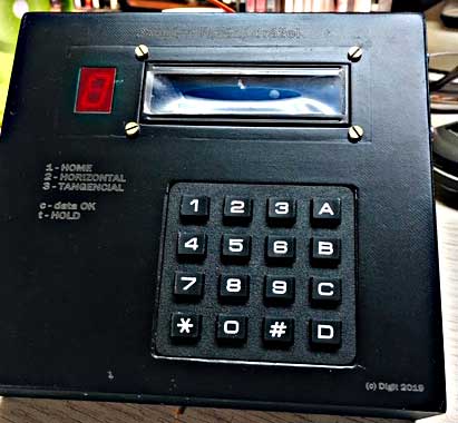

Na tej segmentovke nevidim ziadne zrazacie odpory.cca 7kusov... Alebo mas pouzity nejaky budic led s riadenim prudu?
lubbez
Příspěvky: 3160
11. 2. 2019, 2:09
Odpory jsou přímo u segmentovky schované pod smršťovací bužírkou, budič je obyčejná D146.
11. 2. 2019, 3:06
lubbez píše: 11. 2. 2019, 2:09 ... budič je obyčejná D146.
Těžce na mě dýchla nostalgie ... ;-)

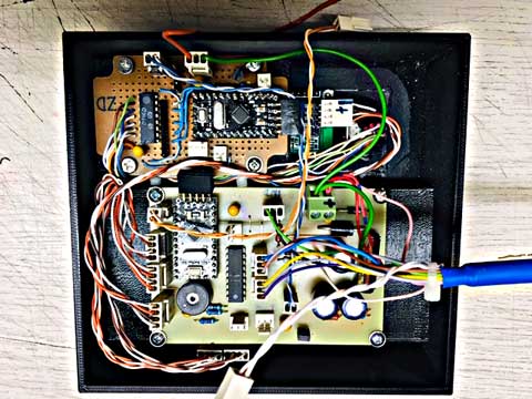

lubbez
Příspěvky: 3160
19. 2. 2019, 8:41
Tady jedna nostalgie pro Mexe
Zadní část stroje se zdrojem a drivery
Naposledy upravil(a) lubbez dne 6. 12. 2019, 6:53, celkem upraveno 1 x.
19. 2. 2019, 2:10
A není Ti trochu blbé takhle zásadně porušovat nepsaná pravidla vývoje? Abychom Tě nevyloučili z klubu.
