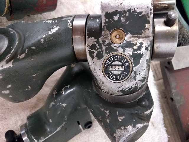

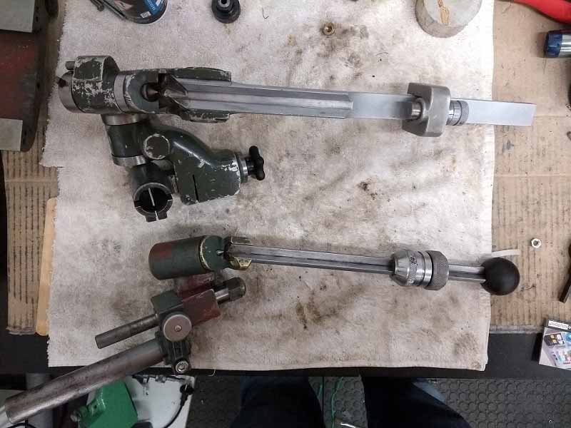

svojho času sa mi podarilo získať tieto dva prípravky zo Švajčiarskej brúsky Meteor. To je ale asi všetko čo o nich viem. Brúsku žiaľ nemám. Niečo málo som vygooglil, ale celkovo je informácii k brúskam Meteor poskromne. Nemá niekto k tejto brúske návod, prípadne nenapovie, ako sa s prípravkami pracuje? Ide mi hlavne o orientáciu a spôsob uloženia vrtáku.
Ďakujem, Andrej.
Příspěvky: 2776
17. 3. 2019, 10:45
Tak tady je ingliš manuál na KBS-6 a nějaký povídání. Není to přímo ten ME-14, ale je to taky Meteor -ten starší typ.
Meteor KBS-6 Manual.pdf
(941.79 KiB) Staženo 1462 x
A tady nějaká rozborka Meteor KM-80.
https://www.chipmaker.ru/topic/25530/
