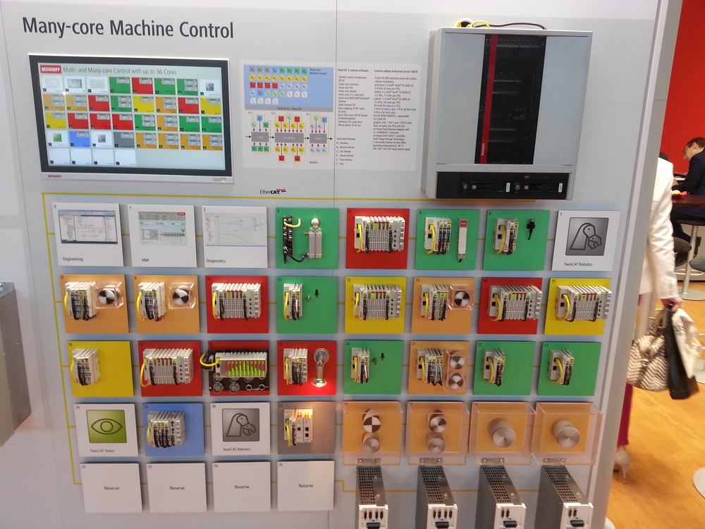

Měli tam takovouhle výstavku. Schválně, co vám na ní přijde divné:
Tady je pak ten seshora ten server, který je v pravém horním roku výstavky:
To divné je, jak to mají zapojené. U EtherCATu je zvykem, že se jednotlivá zařízení řetězí za sebe. Ale tady mají ke každému zařízení jen přívodní kabel. Trochu to vysvětluje ten obrázek serveru, kde mají 6 síťových rozhraní. A kromě toho musí být v té sestavě zapojených spousta tzv. junctions, tj. zařízení, které umí rozvětvit EtherCAT. Takže tím tak trochu popírají základní vlastnost EtherCATu.
Asi tím chtěli prezentovat, že mají 36-jádrový server, takže každé to zařízení má v serveru svůj vlastní procesor. Důležitě mi tam povídali, jak je to nezbytné, protože pak můžou rychle řídit nějaké vozíky, které tam měli. Byly to samozřejmě obchodnické kecy v kleci, uřídit takovou sestavu by zvládl i pomalý Intel Atom na jednom segmentu a to ještě s prstem v nose.
