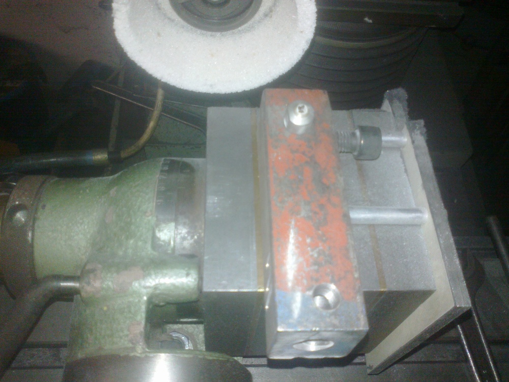

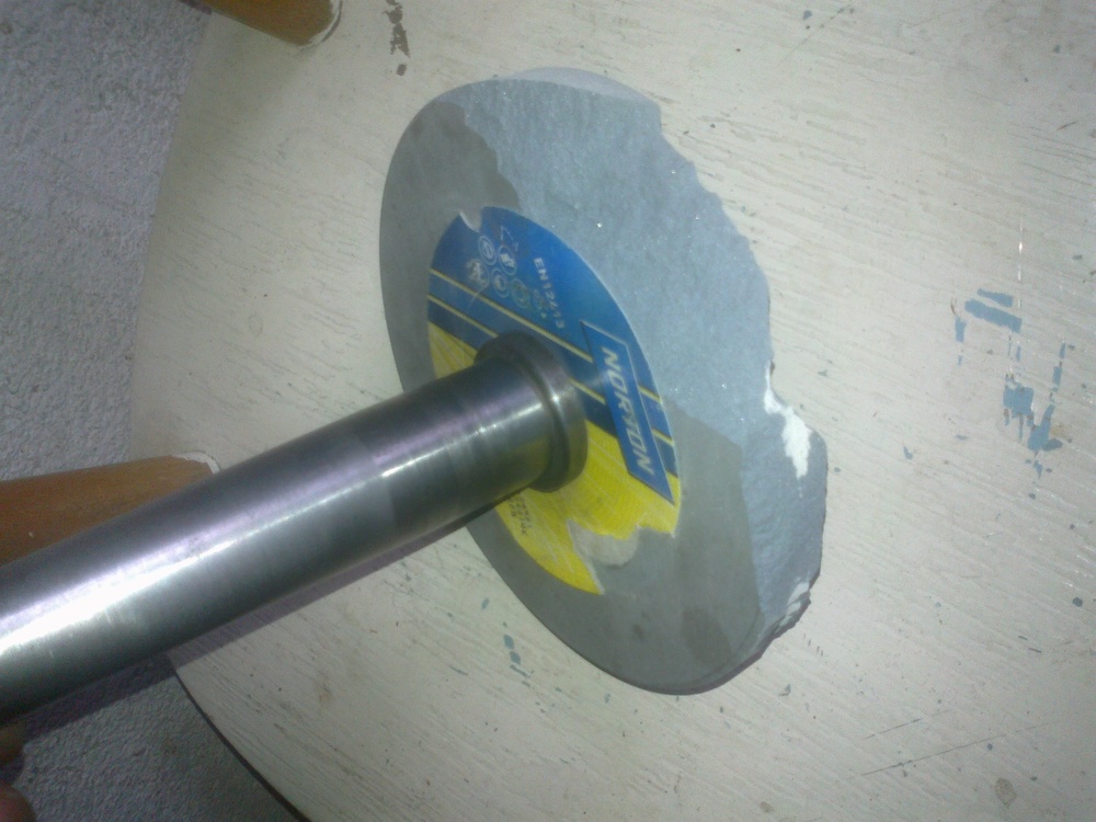

Tak som dnes orovnával svoj krásny kotuč NORTON jemnozrny a neviem či som zabudol magnet zapnuť alebo čo sa stalo ale tak to dopadlo ža som ten kotuč nie orovnal ale odrovnal ..takže asi netreba to upnutie orovnavača podceniť lebo potom je s orovnavača odrovnavač..no aspon že to prežil ten orovnavač a ja snim.

orovnávač nesmí být umístěn tak, aby ho kotouč vtahoval pod sebe
tření mezi orovnávačem a kotoučem nesmí způsobit zvětšení záběru
pak ten kotouč zakopne a dopadne to tak, jak to dopadlo
tj. orovnávač musí být za osou kotouče ve směru otáčení
buď rád že si nepřišel k vážné ujmě...tvl...základní chyba no aspoň ses poučil a dal fotku jako varování pro ostatní...ono se totiž stane, že se ten kotouč rozletí celý...

Ta hriadelka nieje dlha to len asi foto skresluje ,je to 3E642...orovnavač davam za os neviem kde sa stala chyba už som takto orovnaval vela krat a šlo to bez problemov trochu som sa ponahlal...len škoda kotuča pekne brusil radeko nahladko..
