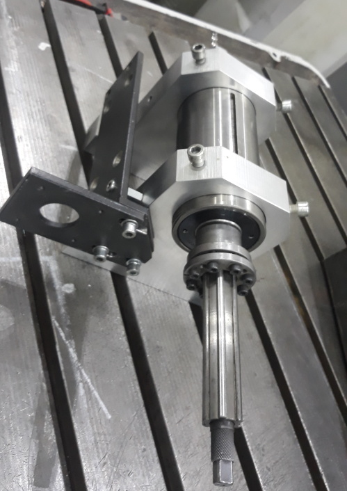

Vreteno ISO 30 PREDANE
Vreteno bolo pouzivane
-povodne malo prevod 1:3 do rychla, teraz je prerobene na 1:1 (nasiel by som aj ozub kolecka do toho planetoveho prevodu)
-plne funkcne
-dva hlinikove drziaky aj s prirubami na servomotor
-vreteno je povodne na nejaku frezu , ale typ uz neviem
- 150,- eur
-plne funkcne
- 150,- eur

Loziska obycajne a otacky do 10 000.

to vřetýnko podle fotky vypadá jako rychloběžná "pinola" do FNGJ 20. Není nutně jenom na přímé kleštiny. Můžeš do toho klidně dát i trny s frézou. ISO 30 používám na několika strojích a kameny vůbec nemám. Pokud je v pořádku upínací kužel udrží ti ISO 30 bez problémů plátkovou frézu 63 mm. Vzhledem k tuhosti stroje si stejně nemohu dovolit víc jak 1 mm šponu a tohle vřeteno taky není bůhvíjak uložené. Používal jsem ho na FA 2 U jako svislou "hlavu" s vlastním motorem.

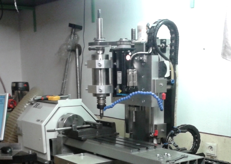

To uchytenie je tzv. "light" . Robil som to v roku pana bez strojov na kolene. Ak by to chcel niekto pouzit ,tak by to musel prerezat a skrutkami zovriet.
Co sa tyka zaberu a uberu, pouzival som drziaky ISO , BT a SK bez problemov. Nepretocilo ani priemer 52mm pri 0.5mm ubere. (viac konstrukcia neda)
Teraz som tam nahodil uz zname ATC vreteno BT30 od nasich cinskych sudruhov.
