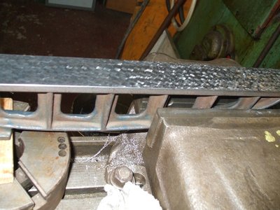

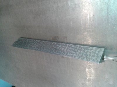

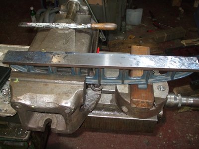

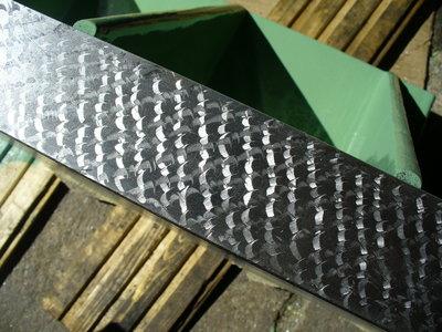

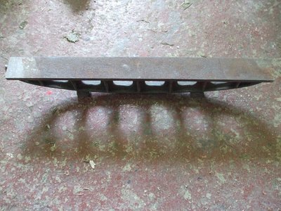

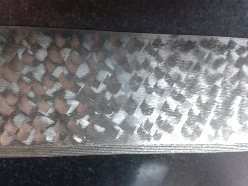

Zdravím páni, dokáže někdo poradit jak se dělá tento druh zdobení jako je na tom pravítku, a jak vypadá škrabák?
Tipl bych to na nějaký tahací škrabák, tohle bych se vážně chtěl naučit :) Podobným stylem mám zaškrábanou i strojní vodováhu
Budu vděčný za každou radu, a nejspíše ne jen já. Díky

Ves198 - ručně. My jsme to dělali škrabákem který měl přední hranu do mírného radiusu.
Dokonce jsme se srandy s kamarádem vyškrábali na plochu 100x100 šachovnici. To jsme dělali ještě na učnáku.

havelaircraft píše: 18. 1. 2019, 6:14 Ves198 - ručně. My jsme to dělali škrabákem který měl přední hranu do mírného radiusu.
Můžeš to trochu rozvést, zajímalo by mě jak ten škrabák vypadá, chtěl bych si ho vyrobit. Předpokládám že se to škrábe taháním?

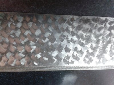

já už jsem to sem dával i s fotkou ručních půlměsíců, určitě jsme se tady o tom bavili, když jsem chtěl kupovat biaxe hm10, strojně takhle https://www.youtube.com/watch?v=bEk2JSlDids
ručně pokud máš mraky času a stejně to nebude perfektně pravidelně když nemáš trpělivost, SK destičku s poloměrem cca r30 na plocháču, na plocháču pak jsem si přidělal takovou páku a úderem dlaní k sobě při vykloněné destičce pak taháš tím úderem k sobě, vypadá to takhle nějak, čím větší poloměr, tím větší půlměsíce

Ty půlměsíčky znám takovým poklepáváním na hranu směrem k sobě jako tady na tomto videu
https://www.youtube.com/watch?v=UKTvO_QNF7M
Ale na tom pravítku je jiná kresba, jiný způsob a ty škrábance jsou zatraceně hluboké, to si umím představit jedině směrem k sobe kdy za škrabák tahám.
No možná i od sebe ale jedině zapřený škrabák o stehno nebo břicho
Tumlíku, jak brousíš škrabák na ty půlměsíčky?
Já teda nemám karbidovou destičku ale vyřezal jsem si destičku s 3 pilového kotouče 40mm radius asi 100 jen tak od oka, prozatím na pokusy, uhly jak na škrabáku ale někde na videu jsem to viděl nabroušené jinak

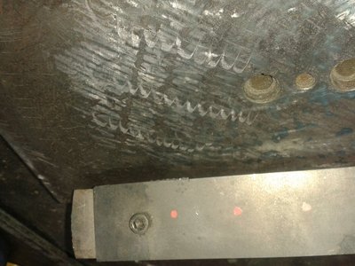

Prozatím pokus:
Ale není to ono, chce to jiný způsob jako na tom pravítku :?:

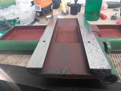

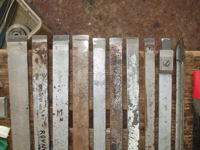

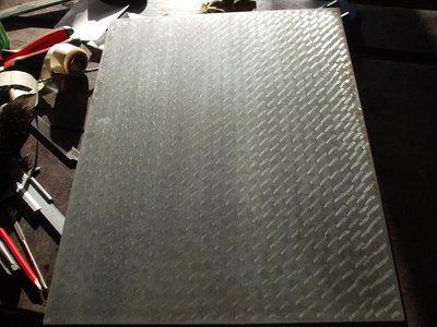

Na to pohladové zaškrabávanie používam škrabák ktorý má na brite menší rádius, a dokonale ostrý. Vzadu ho držať volne, vpredu pár cm od britu jemne pritláčať v strede. Krátkymi ťahmi dopredu písať štvorčeky- aká je šírka stopy tak dlhý je ťah.

To by mohlo být ono, jaký máš rádius na tom škrabáku, že dělá tak širou drážku, to chce asi hodně přitlačit?
Na tom pravítku to vypadá podobně

Pritlačiť ani nie, skôr dať škrabák viac vodorovne aby bral širšie, a vpredu väčší rádius. Na fote tie tri zlava. Druhý zlava je rovný, iba rožky má zaoblené, ten je na také širšie pásiky ako na tej prímernej doske.

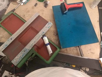

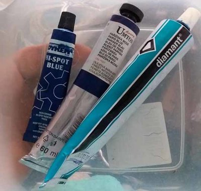

Dovolím si pridať malý príspevok k tušírovacím farbám. Mám ich niekoľko a musím povedať, že sa kvalitou nedajú porovnať. Pomerne rozšírená pasta DIAMANT z mojej skúsenosti za moc nestojí. Slabo kryje, slabo ju je vidieť na obtisku. Mám aj DYKEM, tá je výrazne sýtejšia. Keď chcete na občasné škriabanie slušnú farbu, kúpte si v umeleckých potrebách olejovú farbu UMTON-parížska modrá ( aj tá násobne lepšie kryje ako diamant). Stojí 45 Kč za 20 ml tubu. Pre použitím rozmiešať kvapku s trochou redšieho oleja alebo WD čkom. Je to použiteľné tak 3 hodiny, potom to začína zasychať, treba zamiešať novú. A kryje brilantne.
Pasta z MOVYCHEMU nieje úpne zaškrabávacia farba na akú sme zvyknutí. Má hrubšiu štruktúru, dobre sa síce odtláča, ale je použiteľná iba nahrubé zaškrabávanie, alebo kontrolu zlícovania dielcov. Tomu zodpovedá aj cena.
DIAMANT pasta po odtlačení na tenko natretej prímernej dosky - plôšky sú slabo viditeľné vpravo.
Odtlačok a doska po nanesení rovnako hrubej vrstvy parížskej modrej
