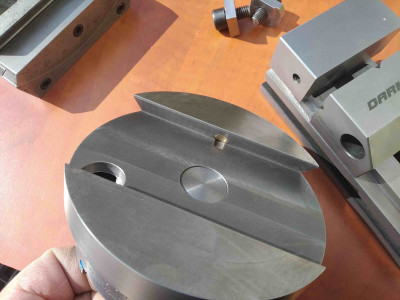

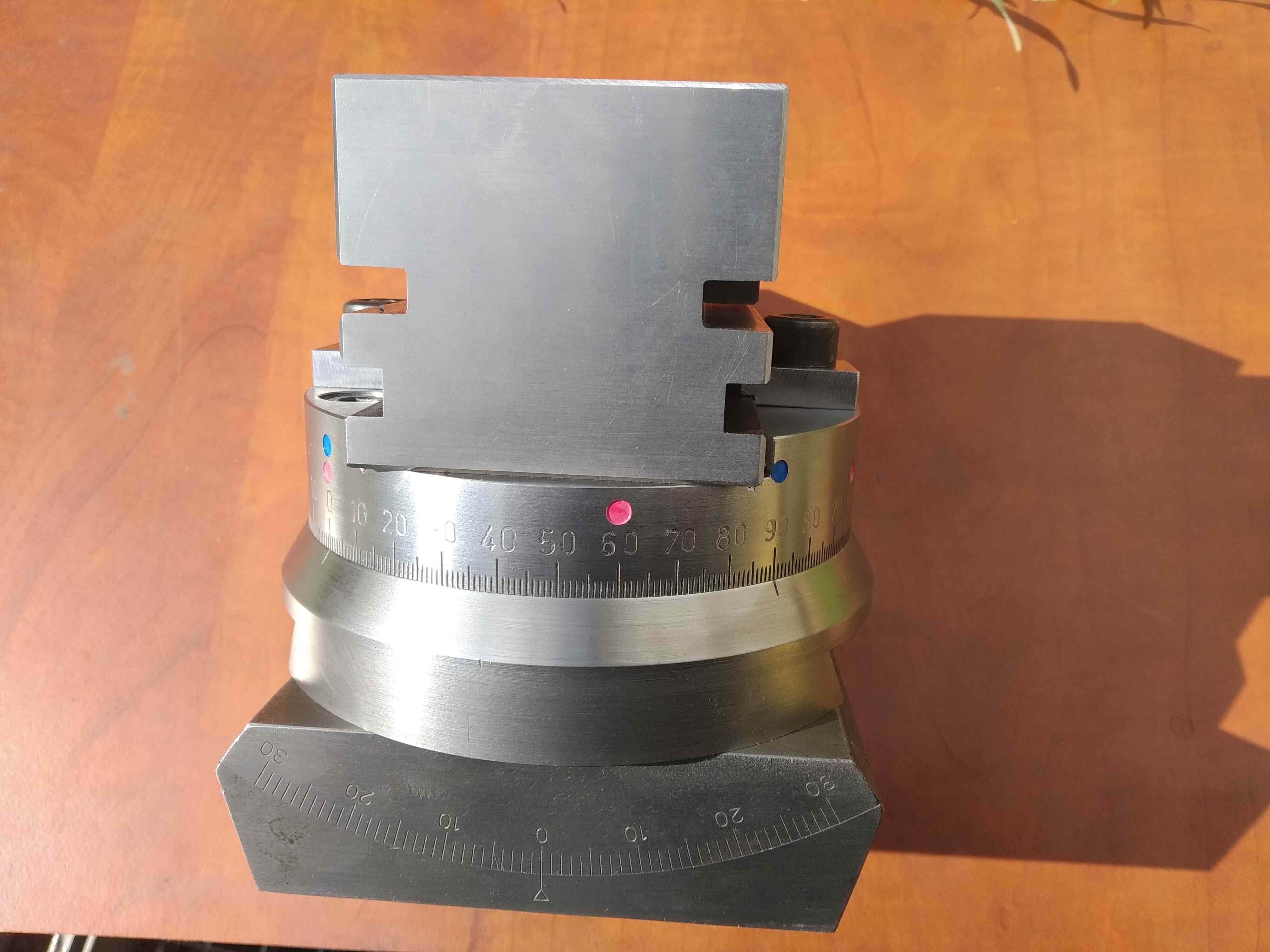

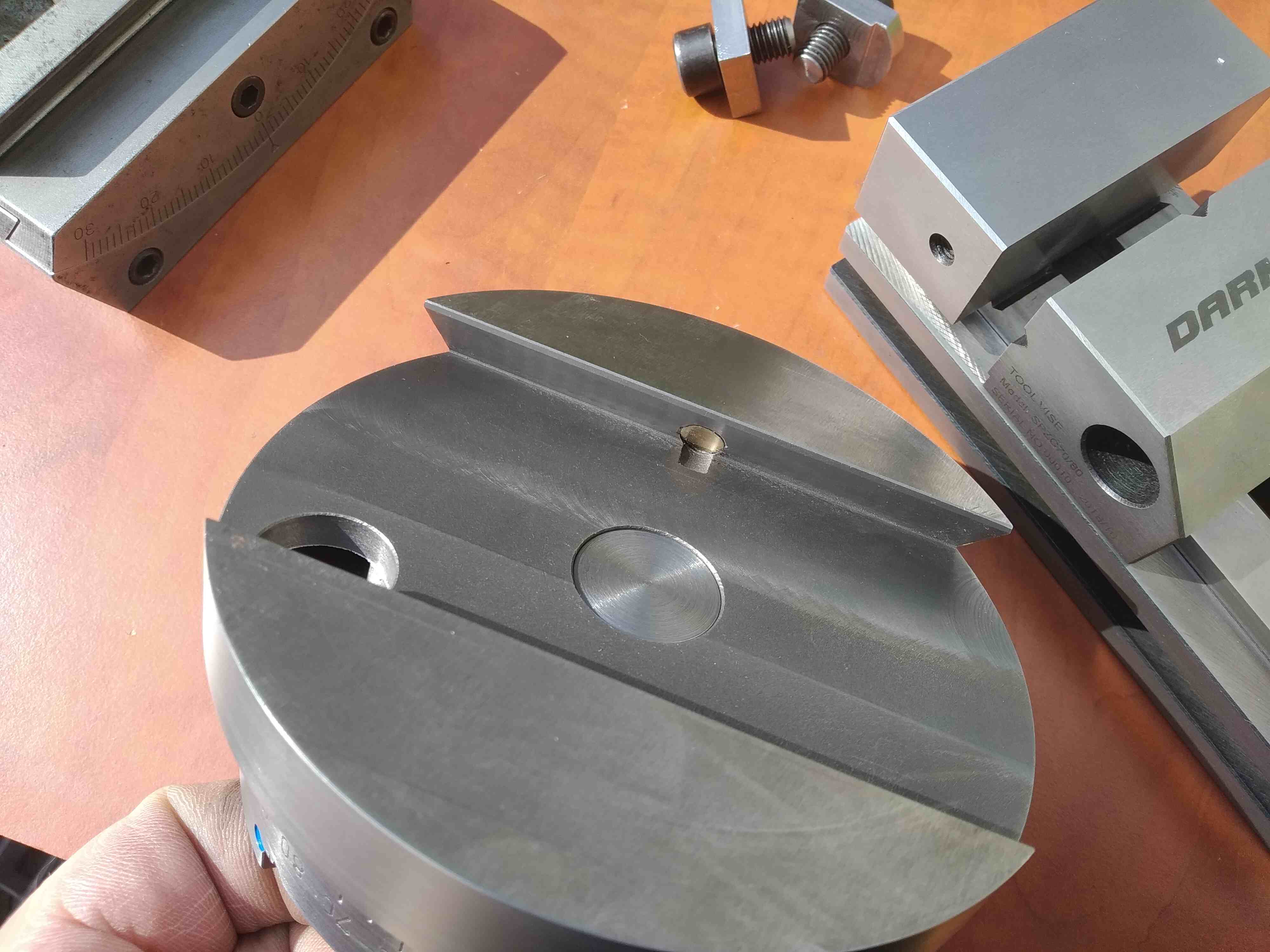

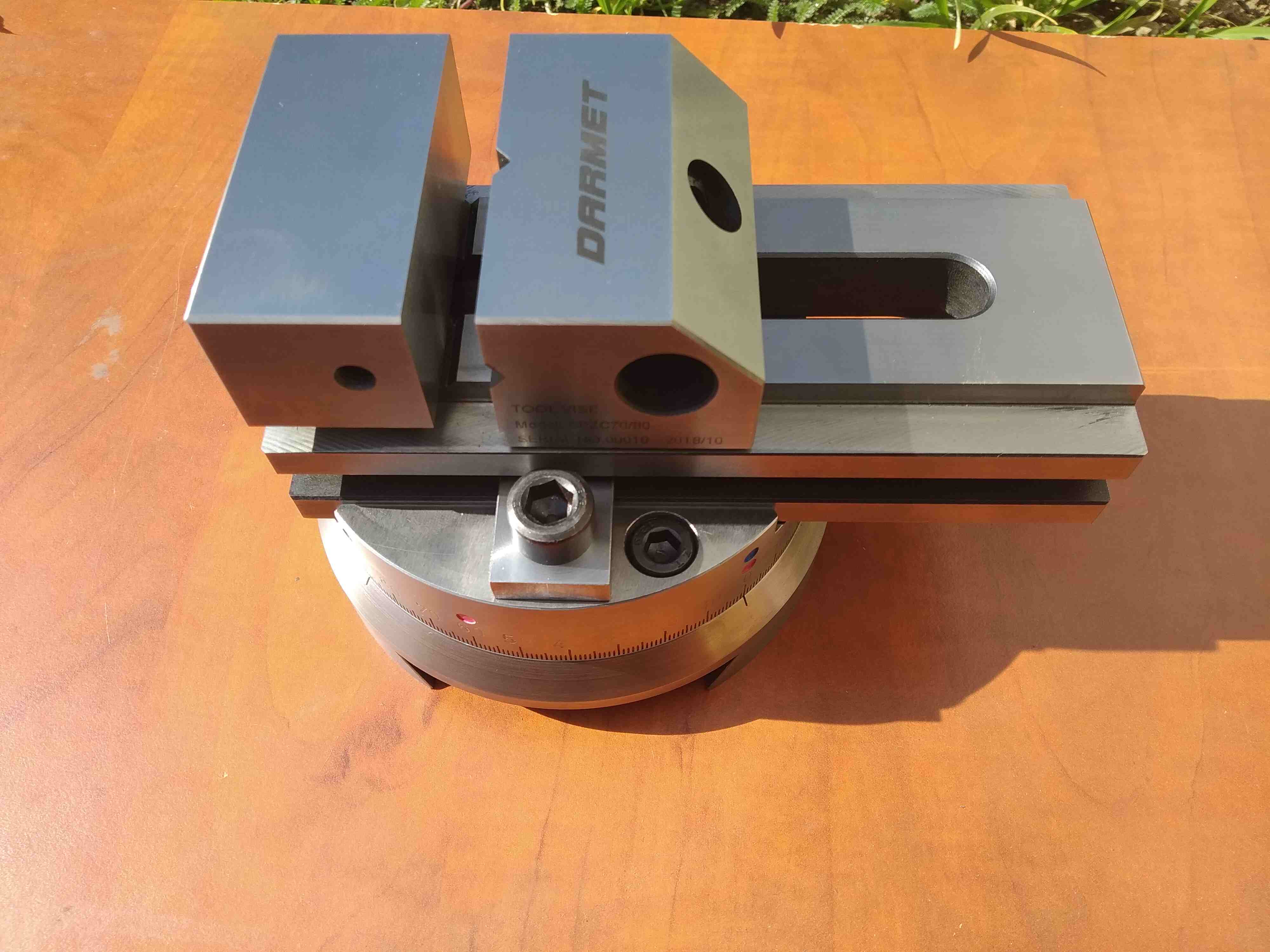

dlouho sem nikdo nic nedal tak to napravím, já v pátek nemohl večer na pivko, tak jsem si sfoukl otočnou desku s konzolou pro moji brusku Deckel S1, který mě chyběl a já ho nutně potřeboval :D

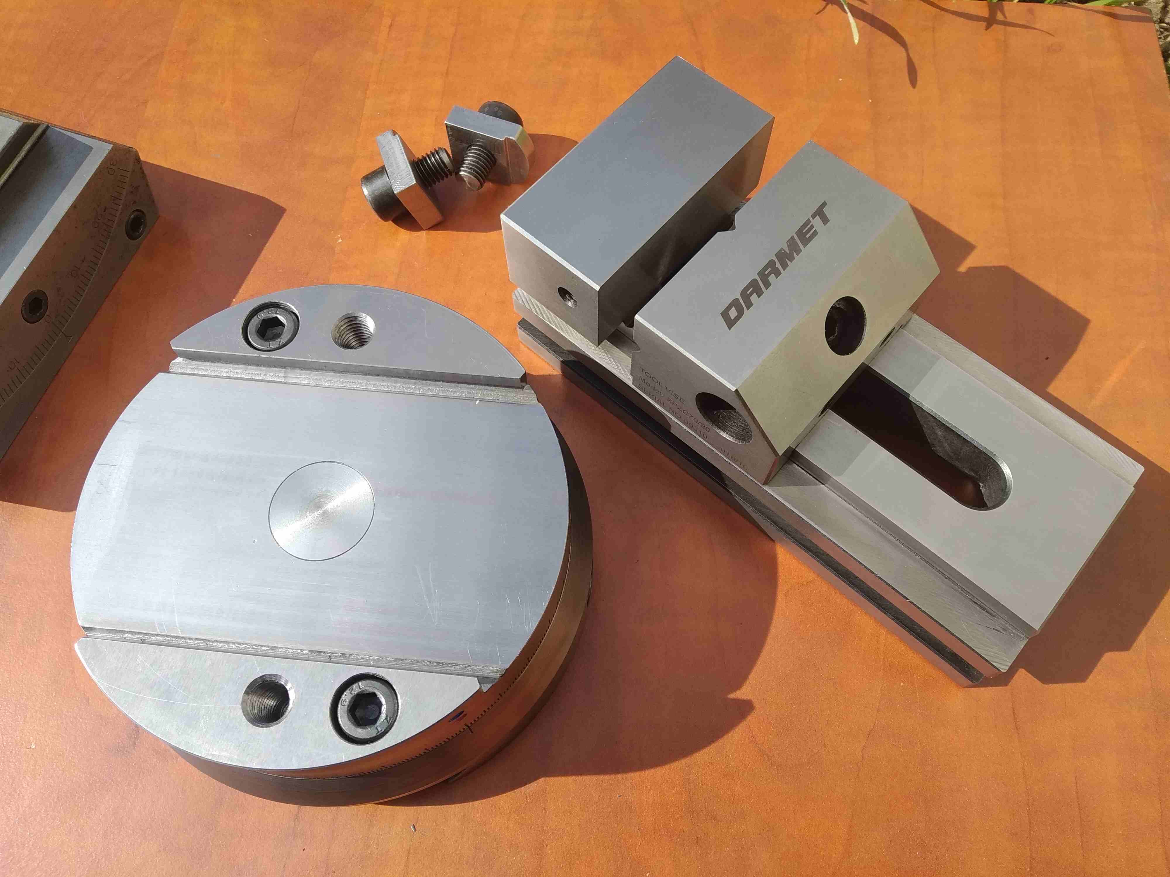

Spodní deska je z litiny, vrchní se stupnicí ocelová, kde je vyfrézovaná a broušená drážka přesně suvně na ten svěrák, který je vyjímatelně posuvný.

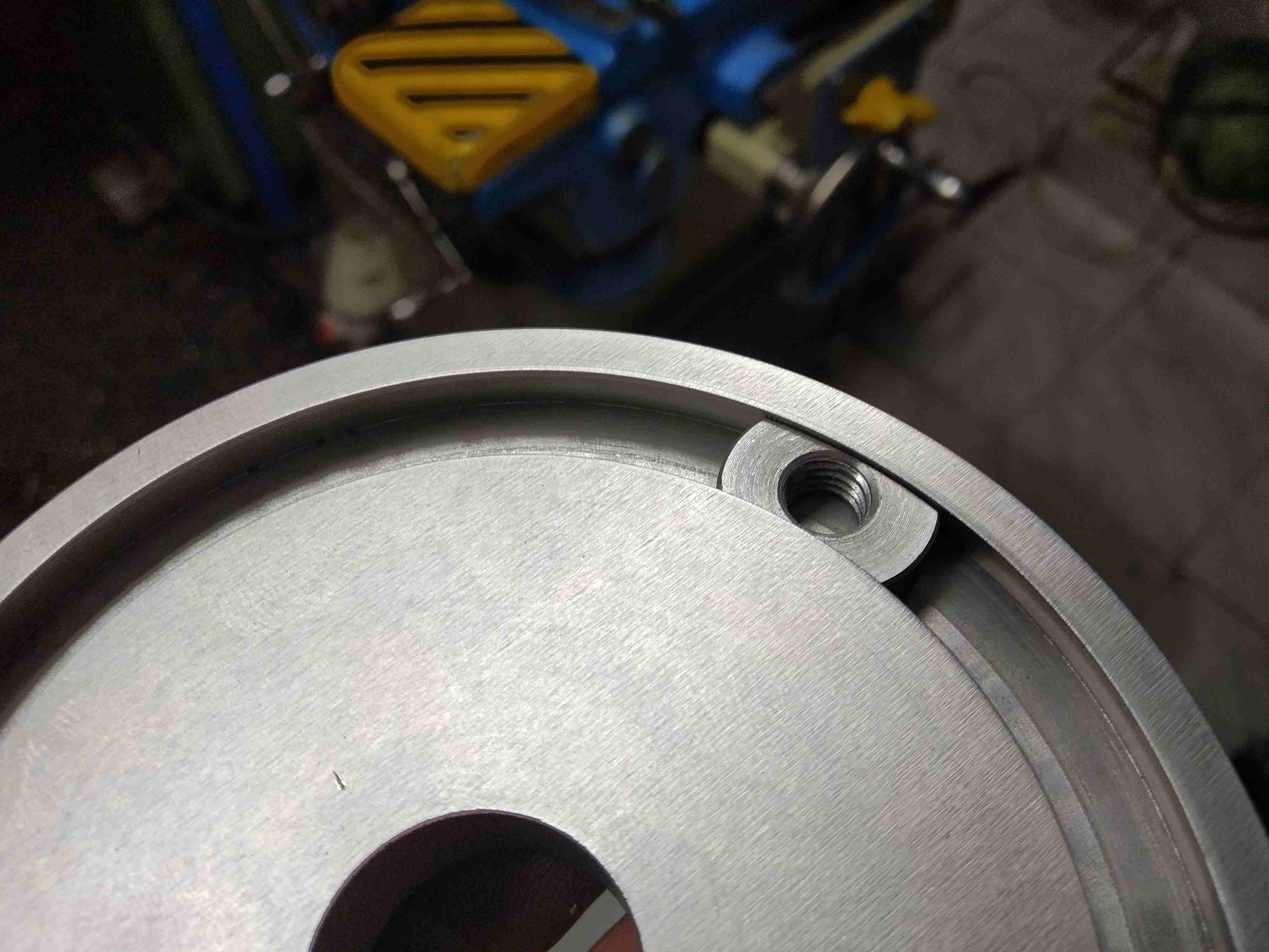

Ty desky jsou na broušené, z vnějšku jen soustružené, uprostřed je čep 24mm, který je zalisovaný do vrchní a ve spodní se otáčí, v litinové desce jsou klasika kameny pod úhlem na utažení tak jak na soustruhu.

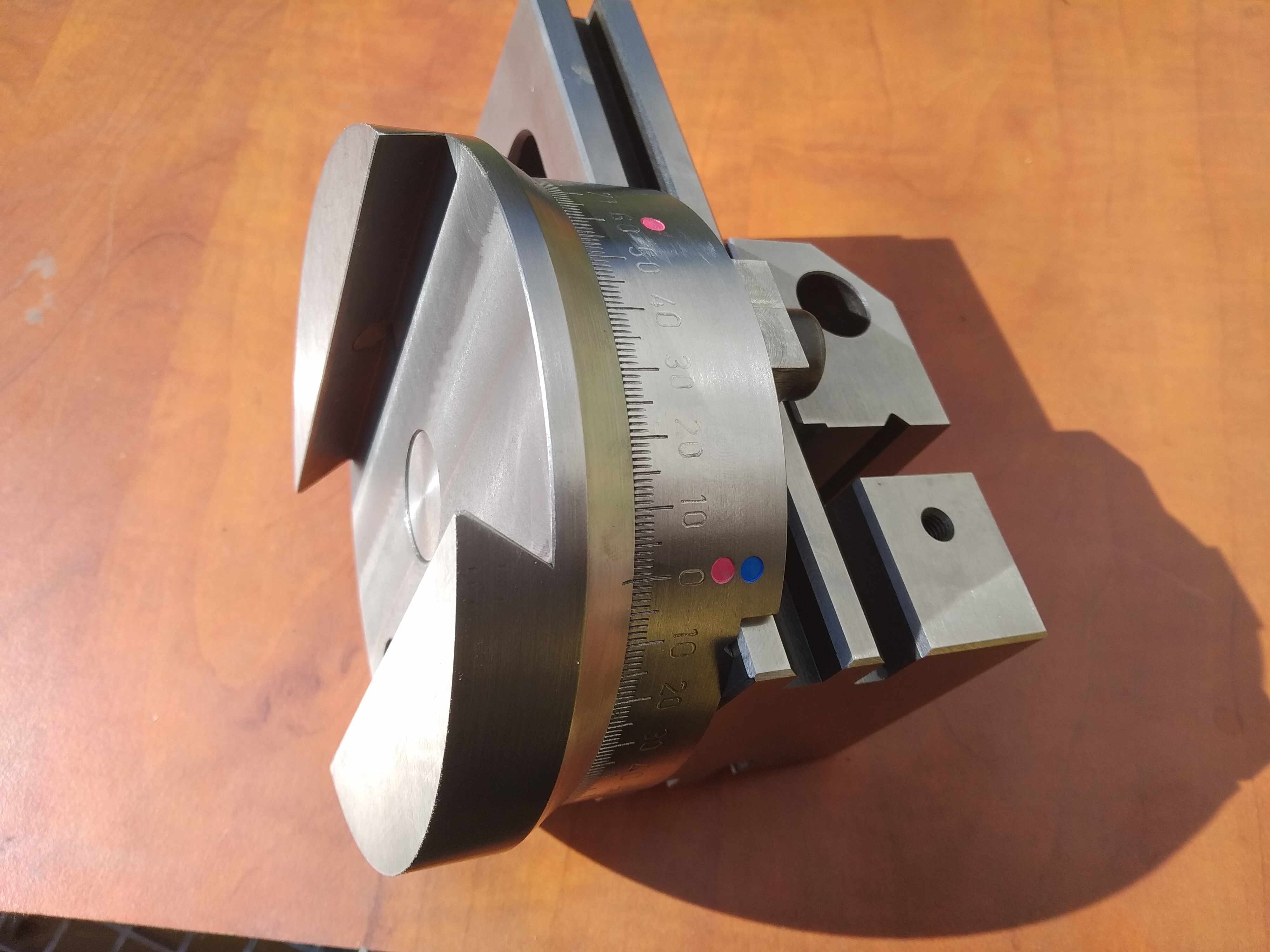

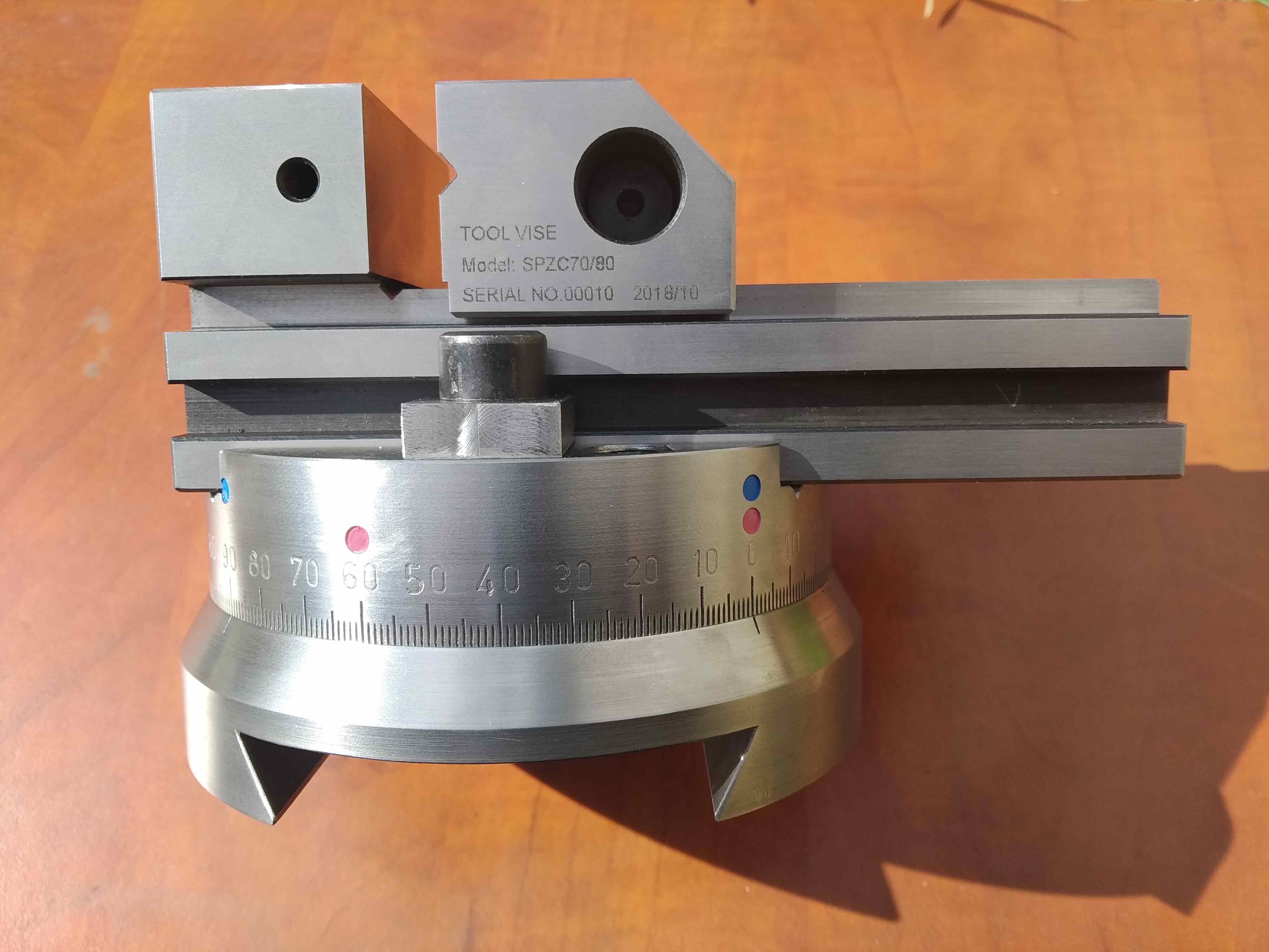

Celé je to samozřejmě kombinované buď s kuželovou, nebo kolmou deskou, nebo s úhlovou, která je na obrázku. Stupnice je udělaná 360st. vždy 0-90-0-90-atd. a barevnýma bodama označeno 4 a 6 dílů :wink: Čelo pevné čelisti se dá ustavit do osy rotace, dá se to použít i na brusce na plocho

Aris
Příspěvky: 856
22. 3. 2020, 4:14
Krásna práce! Tu rybinu jsi obrážel?

Příspěvky: 3833
22. 3. 2020, 7:28
Aris píše: 22. 3. 2020, 4:14 Krásna práce! Tu rybinu jsi obrážel?
nene, je to normálně frézované podle protikusu jsem to nalícoval natěsno, z boku je M10 imbus, který dotahuje takový bronzový úhlový čep a tím to aretuje
Zdenek Valter píše: 22. 3. 2020, 4:43 To chceš říct, že to nabízíš?
ne, tohle ne :D to je jen na toho deckela, je tam typický úchop za tu rybinu, ale ten vrchní díl by šel teoreticky přidělat na cokoli, na nějaký korpas a tak, každopádně mohlo to být o něco nižší :wink:

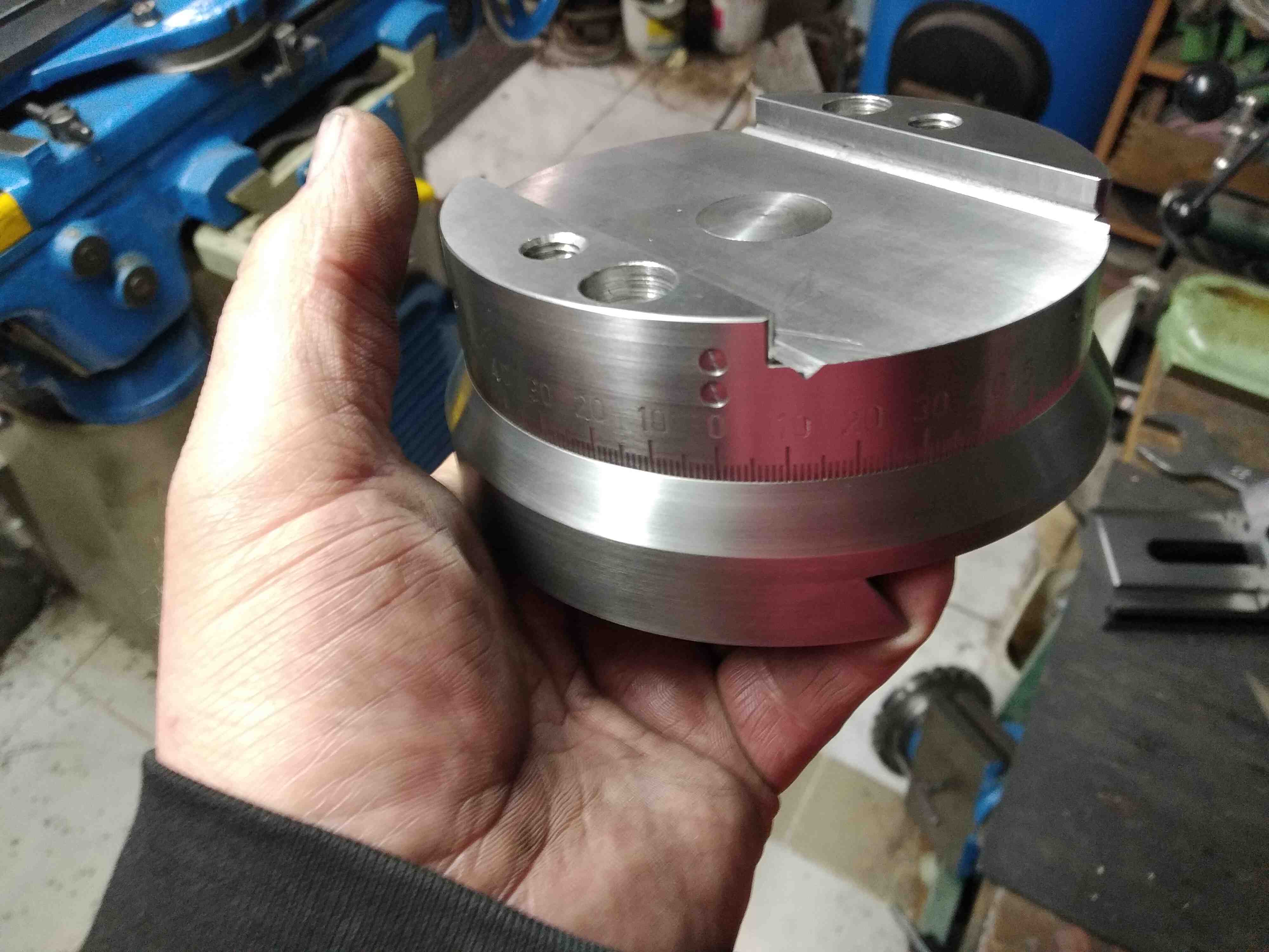

To naisto za jeden večer :?:
Příspěvky: 3833
23. 3. 2020, 6:59
Mylan píše: 22. 3. 2020, 11:31 To naisto za jeden večer :?:
ráno jsem to dodělal, cca 7hod práce to bylo, není to nic sofistikovaného :wink:
Aris
Příspěvky: 856
23. 3. 2020, 7:22
Podle povrchu jsem soudil spíš na obrážení. Předpokládám, že tu rybinu jsi po frézování brousil, je tak?
Příspěvky: 3833
23. 3. 2020, 7:46
Aris píše: 23. 3. 2020, 7:22 Podle povrchu jsem soudil spíš na obrážení. Předpokládám, že tu rybinu jsi po frézování brousil, je tak?
ne na té rybině jsem nic nebrousil, vzal jsem si normálně originální děličku, a úhelník, změřil jsem si přes 10mm válečky rozteč, přebrušoval jsem jen ty kontaktní plochy z vrchu a zespodu, na těch to vlastně sedí
ovi-ivo
Příspěvky: 1318
Bydliště: kůsek od Hodonína
23. 3. 2020, 9:46
Tumlíku si dobrej za 7. hodin jako na fejsu:"to se mi líbí" No je vidět, že máš praxi :wink:
Měl si aspoň výkres nebo si míry lovil z hlavy?
