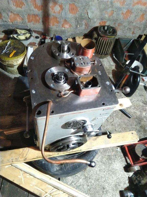

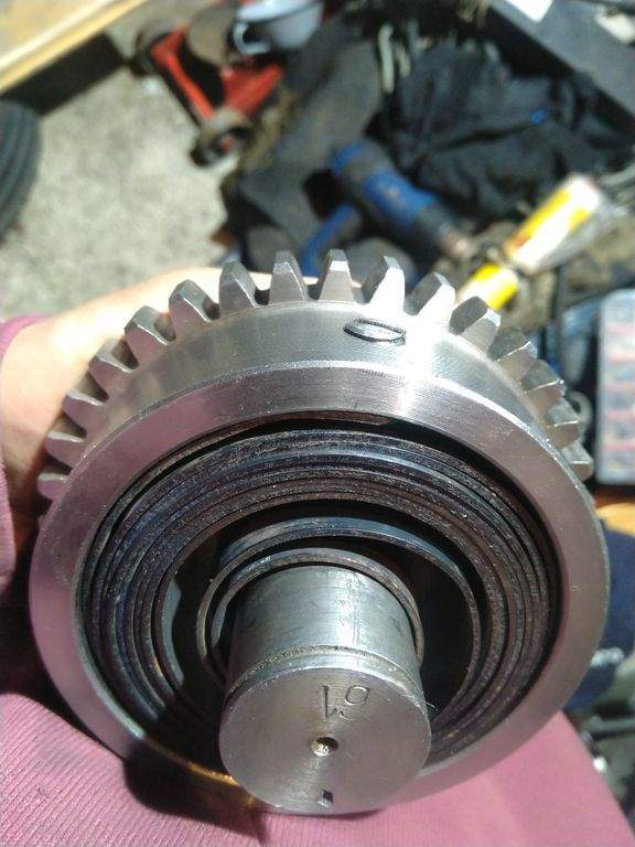

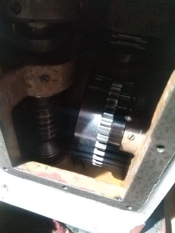

neni cesty spet :D zvlast ked je v tom uz tolko casu a penazi musime len pokracovat
Obrázek
mazanie
Obrázek
Nova struna na mieste bol to celkom boj dostat ju pod cervika a zaistit
Obrázek
v zostave
Obrázek
uz sa na to lepsie kuka :D

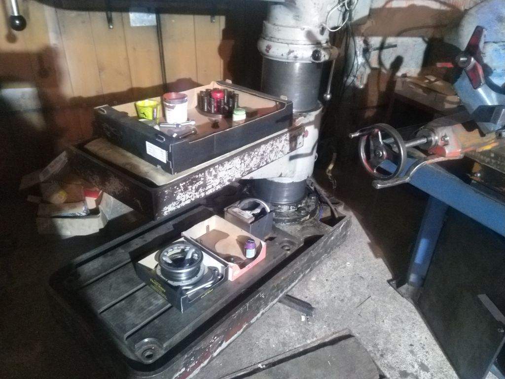

momentalne ma brzdia noze do dier aby som mohol prebehnut tie ozubene kolieska

no začíná to vypadat jako vrtačka měls to zrovna předělat na přímý pohon a k tomu měnič když to máš celé rozebrané abys pak nebyl zklamaný z toho jak to vrní, hučí a pak to nakonec předělával

je to velmi zle ?
Ja som mal za to ze ten variator bude sepot kvetin.
Co sa ovlada tou spodnou otocou ? Pri vretene.

ruční jemný posuv a taky můžeš při automatickém posuvu to kolco rukou přibrzdit a přerušíš dlouhou špónu a šepot květin to rozhodně není díval ses na ty videa jak jsem dával odkazy pusť si to se zvukem

To som kukal ešte pred kúpou a keď som ju kupoval a skúšal určite to az tak nehucalo je ale pravda že som skúšal malé spektrum rýchlosti a otáčok lebo som ani nevedel kde čo ako a predávajúci už vôbec nie až to bude taký kraval tak to ozaj budem musieť prerobiť ináč má susedia zožerú

no na nějaké nedělní vrtání a nebo večerní to není s měničem to bude jiná klidně to slož stejně už máš na to všechny díly a když tak sundáš motor i s variátorem dáš tam jiný na kus výpalku rotexku +pár drobností a je to.... samo že ještě ten měnič.

čekám až najdu ve šrotě dobrý přírubový motor posledně tam byl ale spálený no a až se oběví měnič tak ho vemu taky pak už jen pár hodin práce. zas tak moc mě to netlačí abych nutně musel vyhodit moc peněz za nové komponenty vrtám na jiné vrtačce a posledně i na frézce.

no a jednoduché to je, protože je nahoře v těle vrtačky drážka do které ten výpalek jen zasuneš a zajistíš šroubama z boku na výpalek přišroubuješ motor dáš rotexku a je to

a ani nemá rozvrtaný stůl...
