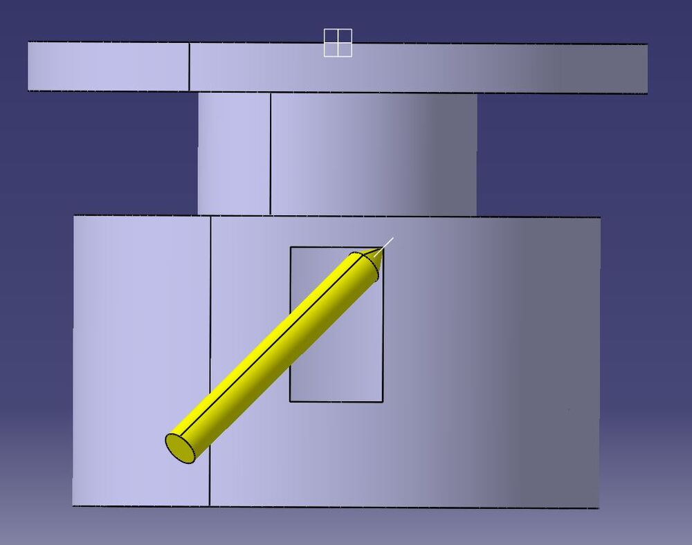

pokud to chceš frézovat "šmajdavou hlavičkou" a tříbřitou frézou, tak jenom podotýkám, že ta taky úplně ostré rohy neudělá.

Ani jedno, ano dodržím přesnost pod dvě stovky, opakovatelnost, ostrost úhlu a rozumnou produktivitu.
https://www.hoffmann-group.com/CZ/cs/ho ... kingId=409
Na čtvrté páté ose natočím vždy tak aby úhel byl co nejvíce ostrý
Tyhle frézy jsou de-fakto zcela do špičky a berou hliník pěkně.

Možná mikrofrézou? a nebo mikrofrézou s minimálním radiusem.
Otázkou je potom zda je to žádoucí a ekonomické vyrábět frézováním, pokud to jde i jinak.
Dovedu si představit, že zapnu aretaci vřetena v požadované poloze a zapnu cyklus obrážení a dojedu to nožíkem. Hliník neklade velký odpor a vřeteno je stavěné na mnohem větší zátěže při horizontálním vrtání. Pokud bych bral půl stovky na řez tak bych to viděl reálné klidně i 4x4mm do hloubky 10
Pokud bych si nechtěl ničit ložiska mám na čele vřeteníku upínací šrouby pro přípravek, mohl bych tam přimontovat držák nože
To bych to dal raši někomu kdo má hloubičku nebo drátořez pokud bych to chtěl hodně přesné.
A nebo obrážečku o malinko méně přesněji.
Ale tak podstata debaty byla zda se to co poptává dá vyrobit na fréze bez vrtání rohů

S frézou do špičky s vrcholovým úhlem 90° bys ten roh nevyfrézoval ani na pětiose. Frézou s vrcholovým úhlem 60°už ano.Ani jedno, ano dodržím přesnost pod dvě stovky, opakovatelnost, ostrost úhlu a rozumnou produktivitu.
Na té špičce budou fakt mocnébobik píše: ↑22. 9. 2019, 8:58S frézou do špičky s vrcholovým úhlem 90° bys ten roh nevyfrézoval ani na pětiose. Frézou s vrcholovým úhlem 60°už ano.Ani jedno, ano dodržím přesnost pod dvě stovky, opakovatelnost, ostrost úhlu a rozumnou produktivitu.

Nebylo by fakt lepší, aby místo vymýšlení totálních nesmyslů, si to zadavatel překreslil?
Je to akademická debata, která sice zapleveluje tohle vlákno, ale i pro zadavatele to může být dobrá věc. Přitáhne to více pozornosti a může se mu ozvat více lidí. I když už nejspíš to má vyrobené od nějakého strýce v okolí, co to vytočil na soustruhu a díru orýsoval, odvrtal a vypiloval za zlomek času než stálo tady napsat ty všechny příspěvky.
