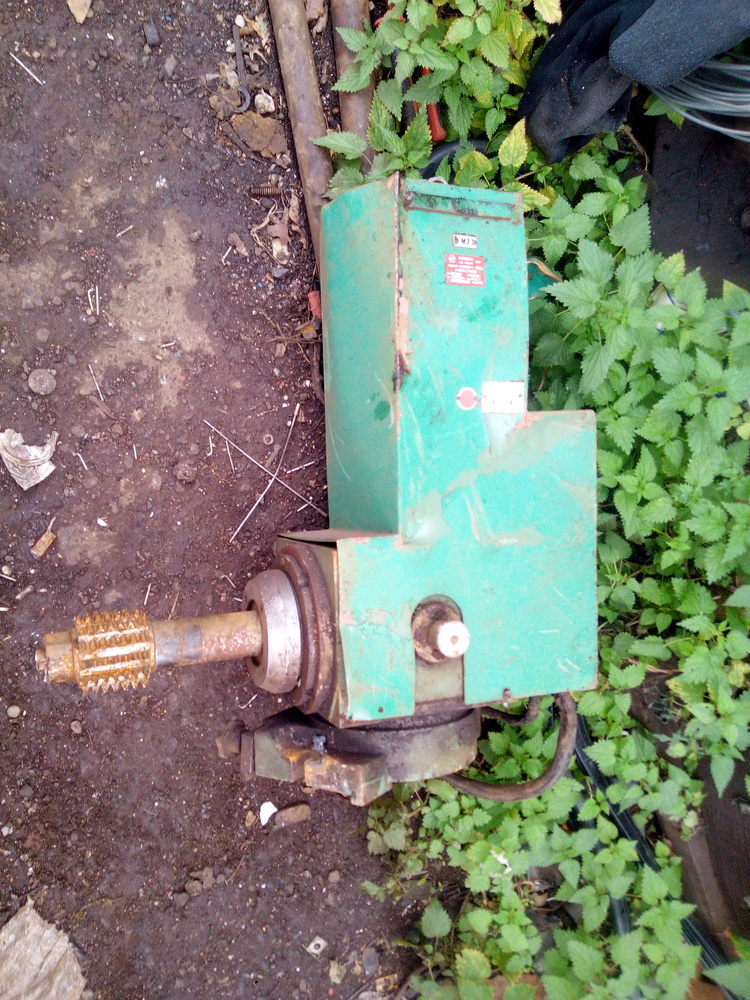

Zeptám se možná blbě. Vcera jsem zahlédl v hromadě železa vřeteno s motorem z odvalovky. Mělo tak kolem 50 kg. Byl v tom servo motor, převodovka a pak hřídel cca 500 mm a na konci odvalovací fréza modulu cca 4. Dalo by se to k něčemu smysluplném využít. Díky moc
Je to možné, že to bylo ono. Byl na tom znak TOS. Do těhle strojů zatím nedělám . Ale byl to kvádr 250x250x600. Z té čtvercové strany koukalo to vřeteno. Uvnitř byl vidět motor, pod ním prevodovka. Upevnění ke stroji bylo přes kruhové osazení cca 150 mm.

No, mě by to bylo stejně k prdu.
Jo, kdyby tam tak stál celý stroj na prodej, to by byla jiná kávička.
Nebo kdybych měl stroj a scházelo mi to, protože to bývalo jako zvláštní přísluško.
Uvidíš co najdeš. Minimálně ten nástroj, pokud už to nejsou "žiletky" by stál za to, si ušpinit ruce.

Abych se Ti přiznal, tak už mě to taky napadlo. Ten motor by tu frézu nemohl utáhnout a ani nic ve výrobním TOS Čelakovice mi to nepřipomíná... Každopádně už je to doma. I kdybych si tím měl ořezávat tužky. Budou v tom přesný ložiska a třeba to na něco použiju.
