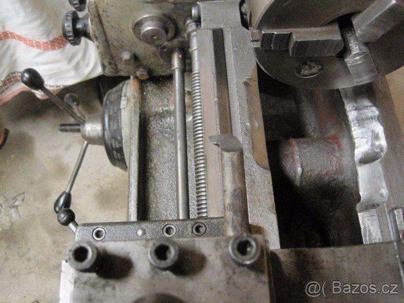

LukasHA píše: 16. 10. 2019, 5:39 https://www.sbazar.cz/fvkula/detail/912 ... u-200-kart
Chudak maly, flexou dojebany...:(
Lepší je dát sem obrázek, protože inzerent to už obratem stáhl, tudíž ostatní co přijdeme později už nevíme o čem je řeč a příspěvek je bezcenný. S obrázkem to zůstane aktuální a mohou se pobavit i ostatní. Howgh :)

nj, takhle si můžeme říct jen to, že tam byl EMU 200 a pod univerzálou byl vybroušený flexou, aby se dal na něm točit průměr 22 cm místo 20 cm, které jdou normálně. Soustruh i s tím vybroušením plně funkční. Ani se nedivím, že to maník stáhnul. Dát EMU 200 za 30 tis, to muselo být hned pryč.

Neviem, či by som kúpil sústruh od niekoho, kto do neho reže flexou. Ako potom musí vyzerať zvyšok stroja.
