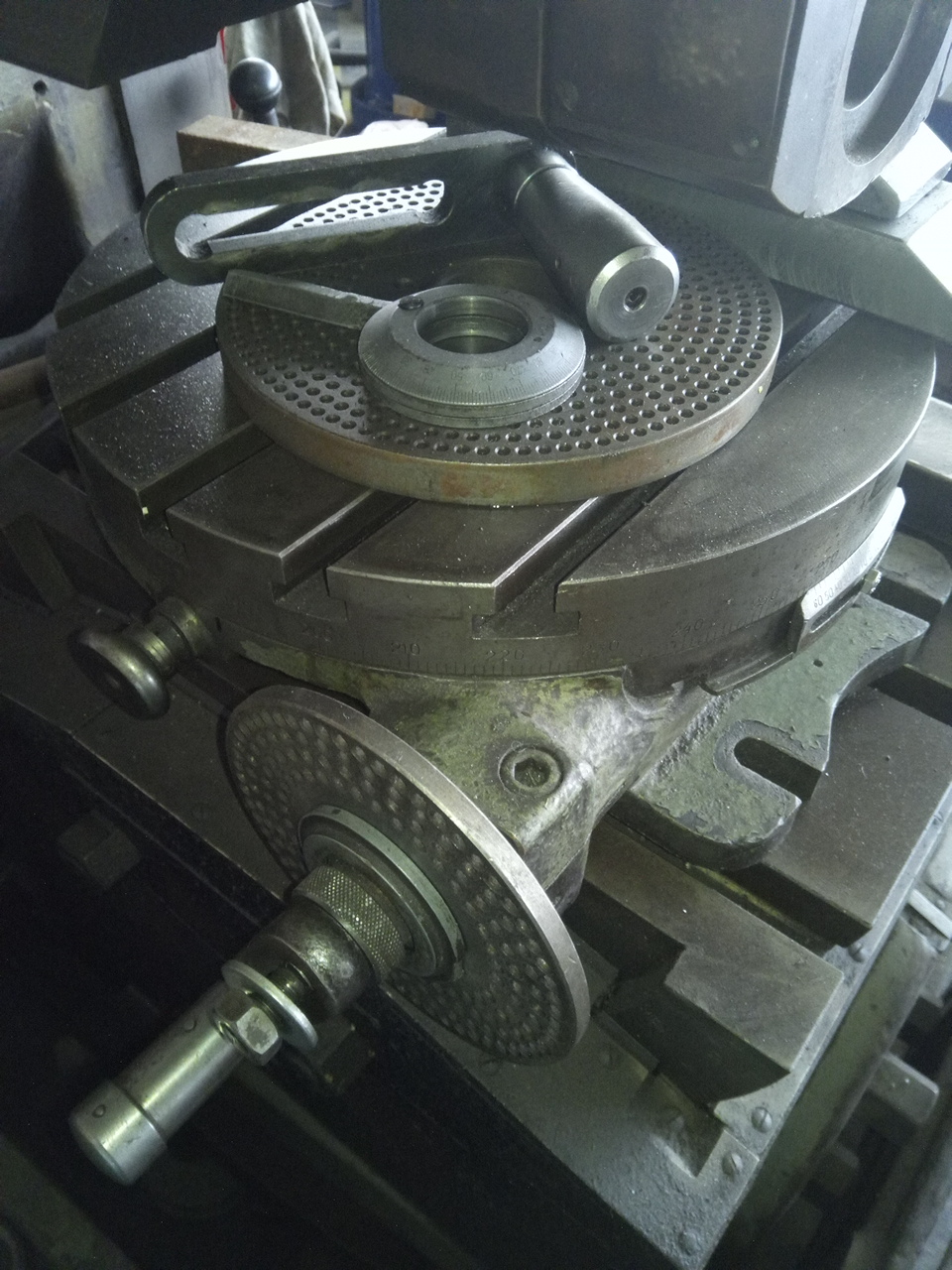

rád bych si pořídil ke svému stroji FA2U otočný stůl, který bude nízký, nebo nižší - něž který mám Stanko 250.
Existuje nějaký nižší verze otočného stolu o rozměrech cca 200?
Díky
Jakub

A to Stanko měří kolik? (Určitě si musel čekat že se někdo zeptá na tu výšku 😀) z FN22 má 10,7, z FNGJ 12,2, ale oba jsou přes 300.

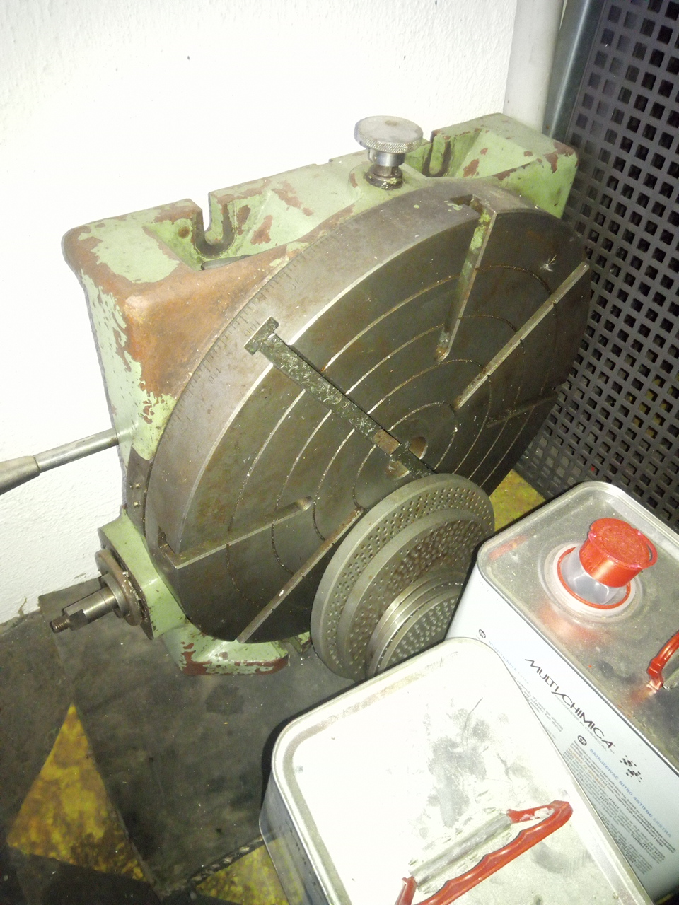

přesně tak, z nástrojovky fn 22 má 380mm, výšku cca 110mm a váha 55kg, 24 přímých pozic, 12 Tdrážky, nic lepšího neseženeš, genitálně řešeno, doporučuji :)

Výška té ruské je cca 10,5-11,0 cm.

Z té FN22 jsou dva, jeden 320 a druhej 380, já mám ten menší. Ten se vešel do 40kg, přišel mi poštou. Ideální, není tak těžkej na tahání.
Stejně se ale pod 10cm těžko dostaneš když si vezmeš upínací desku, která musí mít nějakou tloušťku, pod ní je šnek, něco obal. Menší moc ani nebudou ty malinký Číny.
Máš na tom svěrák a je to už moc vysoký?

"Máš na tom svěrák a je to už moc vysoký?"
No v podstatě ano, mám ještě jeden svěrák, nebo sem tam něco řešit upínkama. Za každý cm bych byl rád :lol: .
