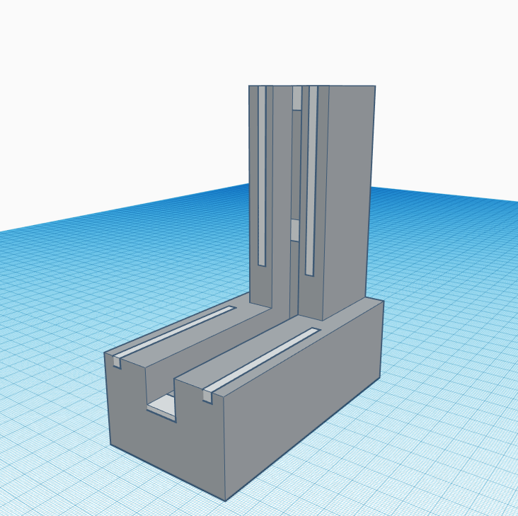

OK a máme něco na zalití aby to nebylo moc těžké? To víte, amatér:)
Příspěvky: 10118
19. 12. 2019, 12:30
no dm/3 je asi 1,4kg u křemičitého písku . Těžko v hobby podmínkách shánět něco lehčího se stejnejma vlastnostma.
Mrosconi
Příspěvky: 1978
19. 12. 2019, 2:23
Písek jsem měl jako minimum. Mi jde o jinou věc. Chtěl bych obrobit základnu nové frézky na tom co nám teď a chtěl jsem to nejdříve vylít. Jenže když to výluhu, tak to už nezvednu. To je cca 700kg jen podstavec. Prostě nezvednu, neotocim. A zase frézovat to bez betonu je asi blbost, protože je to otevřená vana s křížovou vystihnou. Tady s betonem počítám. Tak jsem si řekl,cze kdyby bylo něco lehčího, tak to snad otočím a tím pádem opravují. Vše je z ocelových L 200x200x20 a uvnitř rošt z 20mm tyčí. To se mi velmi osvědčilo již minulé, jenže to byla malá frézka.

Tady mám problém, protože budu mašinu stavět až na místě, ale musím jí obrobit už teď, protože pak nebudu mít na čem, když nebudu mít portálovku. Takže nastává první otázka, zda když budu obrábět nevyplněnou konstrukci, tedy bez polymerbetonu, zda se mi pak po vyplnění něco neposune. Stěny jsou z L profil S355 velikosti 200x200/20mm spojeny mezi sebou plochči 200/20mm a pod vedení 300/25mm. Sloup má 1600 výšku a průřez je 400x490mm. Dolní a horní deska je vložená a vše je šroubováno. Neumím svařovat a další žíhání a pod...
No a právě z toho důvodu jsem hledal nějaký lehký materiál, protože jakmile vyplním sloup, tak to nezvednu. Bez vyplně to má přes 600Kg a min 600kg by byl beton.
Pohne se to nebo ne?

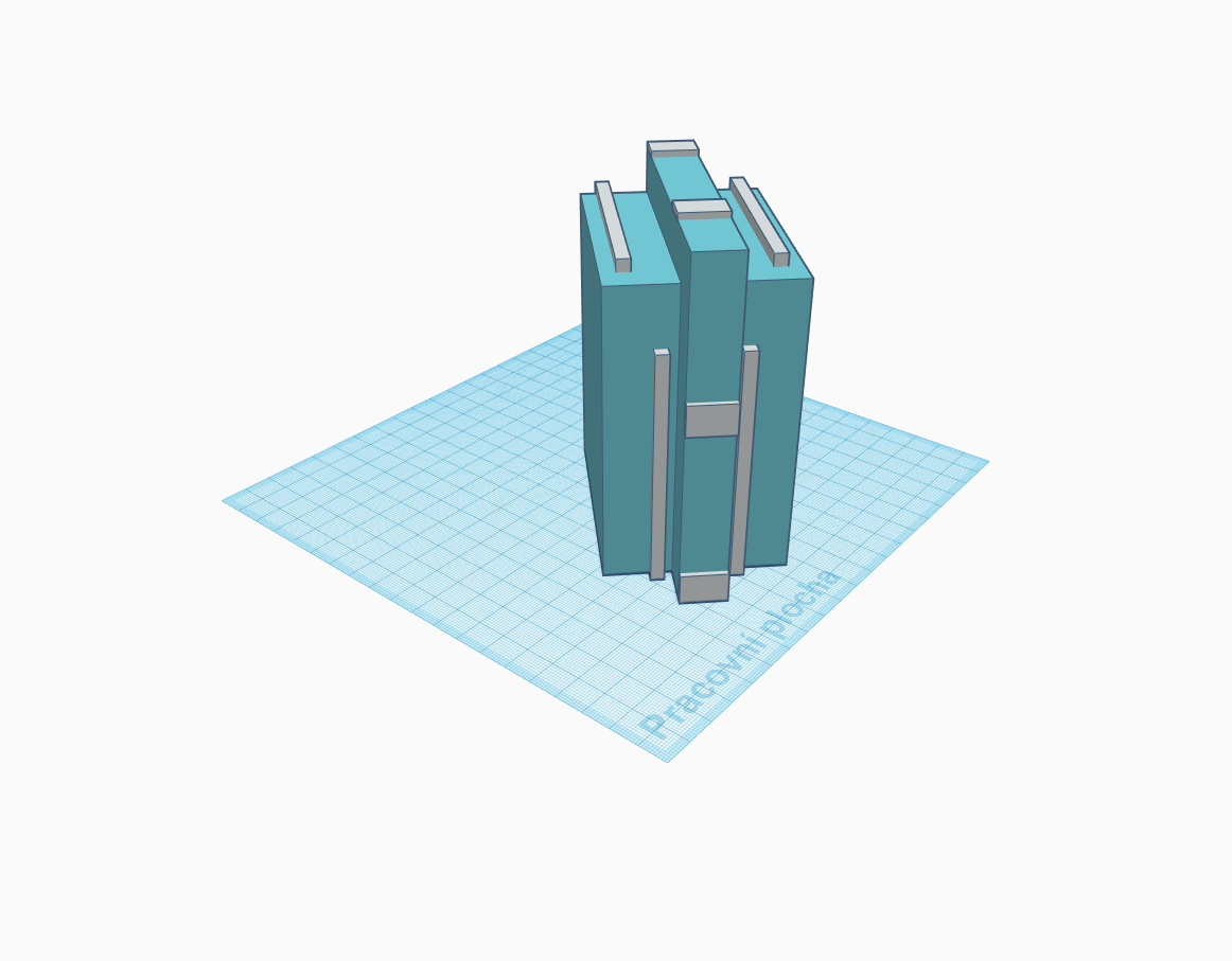

Stejná otázka nastává při konstrukci z polymerbetonu. Jde o tu formu. Viděl jsem jak to borec dělá ze dvou částí a pak to podlije a zalepí. Ale mně zajímá to, jak pevná forma by musela být, aby šlo usadit opracované inserty (připevnit k formě), pak kompletně zalít aby to bylo finální řešení bez nutností opracovávat. Bavíme se o molosériové výrobě, tedy že se třeba 10 lidí domluvíme, že chceme sloupovku těchto rozměrů a oplatí se vyrobit pevný korpus. Jde hlavně o ten blok uvnitř. Stěny můžou být i z desek, ale korpus se nesmí hnout.
Tyrkysově je ocelový korpus (přesně opracovaný) referenčními plochami pro připevnění opracovaných insertů (šedě) Ty by se přesně usadili před zalitím a pak by se sestavila forma a zalila. Podle toho co jsem četl, tak to tak rovněž dělají. takže záleží na přesností kopyta. Pokud se opracuje dostatečně přesně a bude natolik tuhé, že žádné reakce od zrání polymerbetonu ho nezdeformují, tak by se nemělo být čeho obávat, nebo se pletu? Bavíme se o kovovém kopytu, žádní MDF desky, sádra...
Je jasné že na jednu nebo dvě mašiny se neoplatí něco takového vymýšlet, ale kdyby se to propočítalo a našlo by se dost zájemců, mohlo by to být docela zajímavé.
Co si o tom myslíte?

Já na tom netrvám. Prostě mně to zajímá a jelikož nemám s tím zkušenost, tak se ptám zda někdo něco takového dělal nebo alespoň viděl. Pokud to nepůjde, tak se to obrobí. Ale lepší by bylo vytvořit kopyto, které bude dostatečně přesné a odlít to jednou pro vždy vcelku.
Takže mně víceméně zajímá zda se to vlivem tuhnutí pohne. Zda působící síly překonají tuhost kopyta, ke kterému ty inserty budou přišroubovány. Pokud mi beton při tuhnutí pohne s konstrukcí kopyta (formy), tak je to jasné že je to k ničemu. Ale pokud to bude dostatečně tuhé?
Víme jaké reakční síly během tuhnutí betonu působí na inserty? Formu? Pokud ano, tak je jasné, že se to může hnout. Proto by bylo dobré, kdyby někdo popsal svoje zkušenosti se stavbou.
