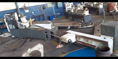

15. 1. 2020, 3:49
samozrejme zalezi co na tom chces delat
kdyz to pouzijes nespravnym zpusobem muze to dopadnout i takhle

15. 1. 2020, 4:12
Teda, to musely bejt trencle mokrý. Snad to nikoho nezabilo, nezmrzačilo.
