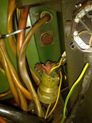

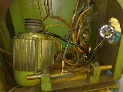

Ahoj známý mě poprosil,abych se mu podíval na jeho soustruh SN281 nešel mu zapnout
Jestli to neopravíme, tak že to prý překopem a dáme měnič.
Po rozdělání se ukázala Příčina.
Z rozvaděče jsou kabely vyvedený přez letecké kulaté vícepólové zásuvky.
Deska ,s motorem má napínák na doseřízení poháněcích řemenů a ten prakticky škrtá o tu největší zásuvku, která nejvíc vyčnívá!
Vše záleží na délce řemenů. Řemeny byly kdysi měněné a ,asi tam dali jinou délku.
Napínák má velký krok a tak to nevadilo a doseridili ho. To si tedy mysleli.
Realita je taková, že se tím konec vidlice napínáku dostal přesně proti té vystouplé největší zásuvce a škrtalo o ní!
Někdo se to pak pokoušel provizorně spravit různou čokoládou. Udělal to tedy na Pikaču a byla to pěkná prasečina.
Takže vymontovat motor. Pak sundat držák. A nakonec opravit ty dráty z konektoru a předělat ty všelijak čokoládou pospravovane dráty.
Pozor tedy při vyměně řemenů. Jaký dáte rozměr. Kam bude po napnutí řemenů zasahovat konec vidlice napínáku!
Přikládám foto té motanice drátů.
