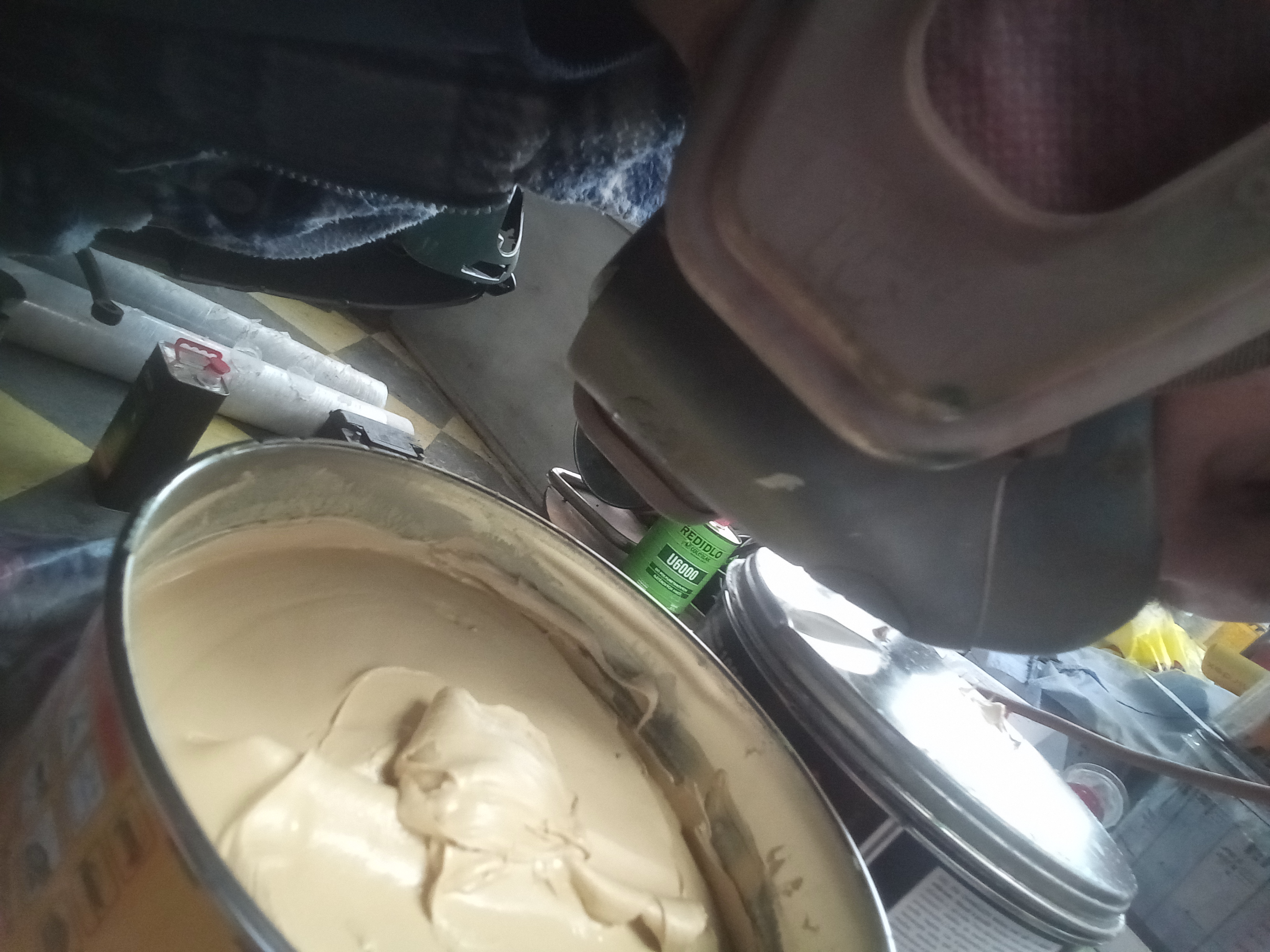

aha, tak to tim padem uz je jasne. nechal jsem to takhle v regalu nekolik tydnu. takze musim koupit dalsi a davat do toho zipplocku. diky! mam masku 3M 6100 myslim a do toho hnede oznaceni filtru.

Trošku vám do těch masek hodím vidle :D
Ppoužívám masku 7502 https://eshop.toplac.cz/dychaci-masky/3 ... -stredni_m na tý mám nasazený organický filtry A2 6055 https://eshop.toplac.cz/dychaci-masky/3 ... -6055.html, na něch mám prachový filtry P2 https://eshop.toplac.cz/dychaci-masky/3 ... 05925.html který jsou překrytý krytkou https://eshop.toplac.cz/dychaci-masky/3 ... 0-501.html
Co se týká doby použití, válíme ty masky po poncích několik let, v podstatě se mění, až jsou jako prase. Veškerej bordel bere P2 v závislosti jak dobrý je odsávání, zbytek výparů pohlcuje A2 tak, že nic necejtím ani po letech. U tý P2 se to v domácích podmínkách dá ošidit tak, že až se zalepí lakem ta netkaná textilie, tak se odtrhne, a filtr se otočí druhou stranou a funguje to dál. Samozřejmě, když jse v regálu krabice kde jich je 10, tak je vyhodíš a vemeš nový.
K těm výparovejm filtrům, je potřeba vědět jakej filtr mám, protože tam se životnost docela liší. V dokumentaci https://www.oopp.cz/download/3m_chemicky_pruvodce.pdf je napsáno:
"Částicové filtrační polomasky by se například měly vyměnit, když je plocha filtru ucpaná částicemi. Uživatel to pozná podle nárůstu nádechového odporu. Filtry proti plynům a výparům je třeba vyměnit, kdy i přes filtr je cítit zápach škodlivých látek. Filtry proti plynům a výparům, které byly vyjmuty z původního obalu, se smějí, i nepouží-vané, skladovat maximálně 6 měsíců." - v praxi fungují mnohem dýl, ale výrobce garantuje 6 a hotovo.
Zachytil jsem debatu na FB, kde byly uvedený nějaký údaje, který se ale nevztahujou na filtry 6055, ono 3M jich dělá hodně, a zatímco jedny jsou proti parám, další jsou proti jemným částicím, další jsou kombinovaný, a právě pro ty platí použití na směnu, některý i jen v řádu minut a vyhodit.
Lakýrnickej systém masek, např. 7502 je navrženej tak, aby se měnily proti částicím P1,2,3, který jsou levný a jejich indikaci pozná každej tím že přes ně hůř dejchá, a na A2 zbydou jen ty plyny, který jsou zase identifikovatelný zápachem, a i doma, kde je mám 10 let, pořád fungujou. :wink:
6055 chytá Acetonitril,Acrylnitril, Benzen, benziny, Cykloxenalo, Cyklohexanon, Diacetonalkohol, Dioxan, Dichlorvinil-dimethyl-fosfat, Dichlormethan, Diisopropylether, Dimethylformamid, Dimethylsulfát, Dipropylenglykolnonomethyléther, Dusičná ředidla, Epoxidová pryskyřice, Ethylacetát, Ethylacrylát, Ethylbenze, Ethylenglykol, Ethoxy-ethanol, Ethoxyethyl-acetát, Epohy-1-propanol, Fenol, Formamid, Insekticidy, Isoforon, Isomery hexanu, Isopropanol, Kresol, Kumen, Uhlovodíková rozpouštědla, Kyselina acrylová, Kyselina propionová, 1-Methoxypropylacetát-1, Methoxy-butylacetát, Methoxyethanol - Me-Glykol, Methylacrylát, Methylcyklohexanol, Methylethylketon, Methylisobutylketon, Motorová nafta, Nitrosodimethylamin, Naftalen, n-Heptan, n-Hexan, Octan, Ochranné prostředky na rostliny, Organické páry, ředidla, o-toluidin, Palivo - benzín, 1.5 Pentadial, Perchlorethylen - tetrachlorethylen, Petrolej, 2-Propanol, DD, Pyridin, Sloučeniny dusíku, směs rozpouštědel, solventní nafta, stříkání barev, Tetrachlordifluormethan (R-112), Tetrachlorethylen, Tetrachlormethan, Toluen, 1,1,1,trichlorethan, 1,1,1,2, Tetrachlorethan, Trichlorethylen, Trimethylbenzen, Uhlovodíky, Vinylacetát, xylol, 2,4 xilidin, Zemní plyn/destiláty,
Takže sečteno, 7502+A2/6055+P2. U každý barvy je technickej list, kde je složení, a pak je potřeba dogooglit jednotlivý látky, aby se vědělo, co z toho se vlastně odpařuje a co to je zač, jestli to smrdí, a když to nejde v tý masce cejtit, tak to funguje. :wink:
Polyesterovej kit za prvé nesmrdí :D za druhé se z něj nesjedeš :D Tady je např. sofťák od Body, bude to +/- stejný https://www.renovo.cz/bodycar/b/Body%20 ... %C3%BD.pdf ze sajrajtů je tam Styren https://cs.wikipedia.org/wiki/Styren dál se píše něco tom, že po uvolnění do ovzduší se styren mění v benzaldehyd a formaldehyd. Poločas setrvání v ovzduší je kolem dvou hodin. Z technickýho listu ke 3M https://www.oopp.cz/download/3m_chemicky_pruvodce.pdf víme, že třeba na formaldehyd berou filtry 6075. Ale já nejsem chemik, takže to už by musel rozpitvat někdo kdo se v chemii vyzná, třeba na benzaldehyd 3M nijak nereaguje, přesněji neuvádí ho, v seznamu není, takže jestli ho nezahrnují jiný sloučeniny, to už nevím. Ještě provedu praktický test té 6055 a polyesterovýho kitu :D

diky za vycerpavajici info.
byl jsem se schvalne podivat a ma taky ty A2 6055, to mi doporucili v obchode kdyz jsem chtel hlavne na redidla (mozna jsem rekl i benzine, uz nevim).
ale nemam tam na tom tu ochranu proti prachu, to je dobra vec, to si poridim, jestli to jde taky na tu polomacku 6100 co mam ja.
tim padem zbyva uz asi jen to oholeni :) protoze ty filtry nemam vic nez pul roku

Jestli máš A2, tak na ní P2 dáš, musíš k ní vzít ty plastový kryty, těma to tam drží.

ok, supr. ja jsem o tom jen nevedel. mam na prach jen samostatne filtry takove ty kulate, a to jsem prehazoval podle toho jestli jsem potreboval filtrovat i pachy. ale nekdy se mi nechtelo prehazovat a delal jsem vsechno s tema A2 :) ale vyfoukal jsem je pak z druhe strany vzduchem

Tady máš přímo prakticky ověřeno, že 6055 účinně funguje i na polyesterovej kit, jsem doma, čili maska ještě s původníma A2, dobrejch 10let otevřená, skladovaná kde ji zrovna odhodím. (Už se teda chystám ji celou vyhodit a vzít si novou, protože je jak prase)
Prostě máš někde u sebe chybu :wink: A oholení do toho netahej, to ti můžu potvrdit uplně stejně, páč jsem zarostlej asi jak ty :D

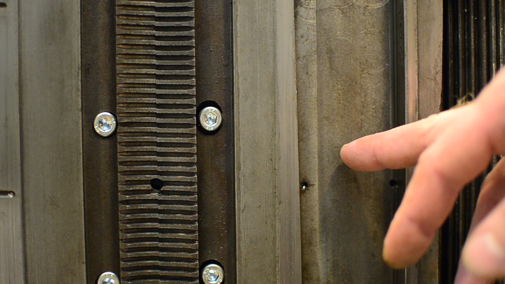

mam taky jeden odborny dotaz. muzete mi prosim zkontrolovat, jestli tenhle posun/serizeni hrebenu je spravnym smerem? tusim ze jednim smerem to bude na sneka pusobit spatne, ze bude jezdit pres tu hranu uprostred, ale nedokazu si to nejak predstavit v hlave, jestli je to tenhle pripad, a nebo ten, kdy by byla ta prava polovina vys nez leva (tedy obracene nez je na obrazku). tohle je dvojity serizovaci hreben pricneho posunu stolu frezky
dal jsem to do samostatneho vlakna. myslim, ze to muze byt obecny problem, vhodny pro vsechny

Klimbiku, ty seš mechanik jak noha. Ypsilon stůl ti lítá o půl milimetru a ty jseš spokojenej. A budeš se hrabat ve šnekovi a i klín budeš přerovnávat :lol:
Ne že by to tomu klínu vadilo, on bude taky ojetej, ale hlavně máš vyběhaný rybiny, když na jednom konci to sotva utáhneš klikou a na druhým to má vůli půl milimetru.
