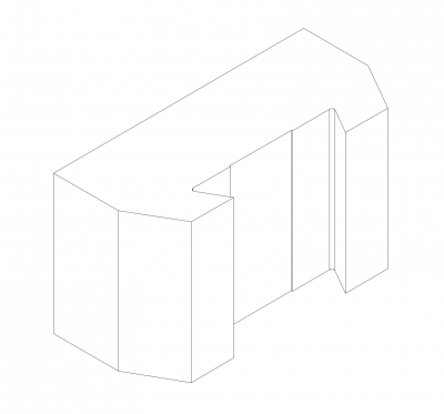

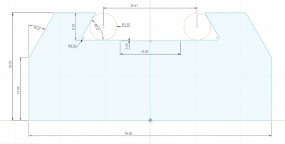

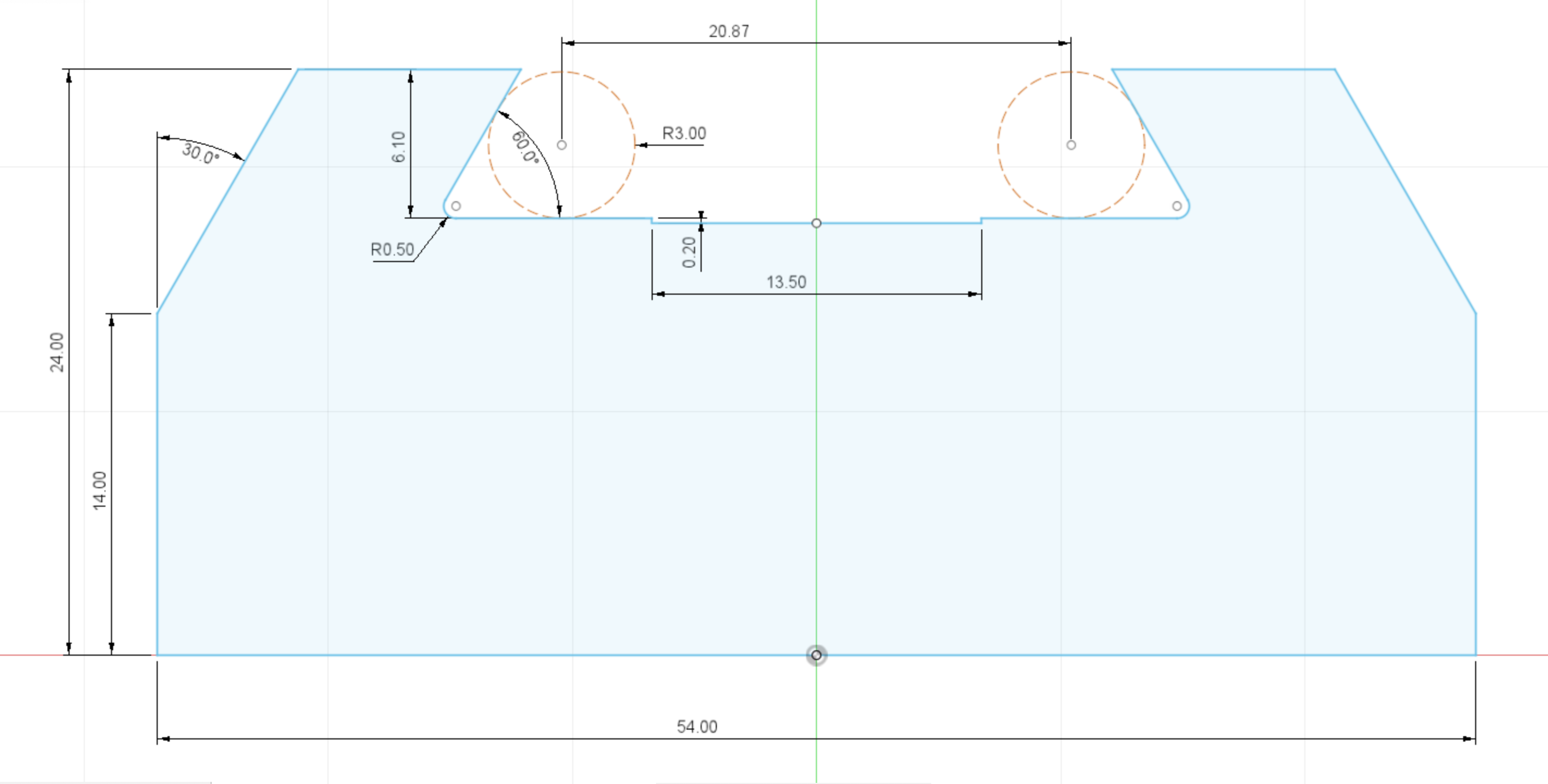

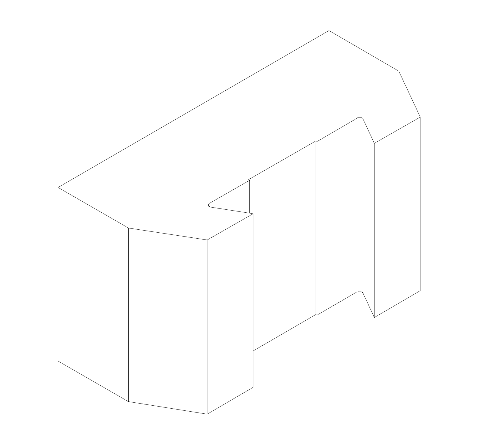

Výška polotovaru 30mm, materiál 11 600.
najde se někdo (včetně dodání materiálu)?
Představuji si zhruba 5ks, pokud by s počtem výrazně klesala cena, tak i více. Ideální dodání cca do 14 dnů, akceptovatelné o měsíc déle.
Materiál je vybrán s ohledem na to, že držáky po dokončení nebudu nijak zušlechťovat ani brousit. Nebráním se protinávrhu, 11 600 jsem vybral na základě diskuze zde.
Co se tolerancí, drsností atp. týče, nevím, jak to vše definovat, spoléhám na cit a zkušenosti výrobce, kritické jsou dosedací plochy rybiny (úhel, rovnoběžnost, povrch), zbytek již méně.
Pokud by bylo možné i sražení hran (jakkoliv, aby se člověk při běžné manipulaci nepořezal), prosím o samostatnou cenovou nabídku.
Rádius 0.5mm je možno doladit podle možností, jde jen o to, aby to sedělo na protikus (mohu dodefinovat).
Omlouvám se za nic moc výkres, přešel jsem na nový CAD a v lecčem zatím tápu. Co vypadá rovnoběžně, je rovnoběžné, co kolmě, kolmé, co symetricky, je symetrické. Pokud nějaká informace chybí, doplním. Rybina na originálu má 14.87 mezi 6mm válečky, jen se mi to tam takto nepovedlo okótovat, tak je to trochu přes ruku.
Díky za nabídky, Tomáš
EDIT: Doplnil jsem úhlovou kótu u bočních sražení a přikládám DXF profilu, pokud by si někdo chtěl něco ověřit/oměřit/cokoliv:

Napiš rovnou těm co nabízí řezání drátem.
tam bude jeden kus jak druhý, povrch taky pěkný a když mají kapacity možná i ta cena půjde ustát.
