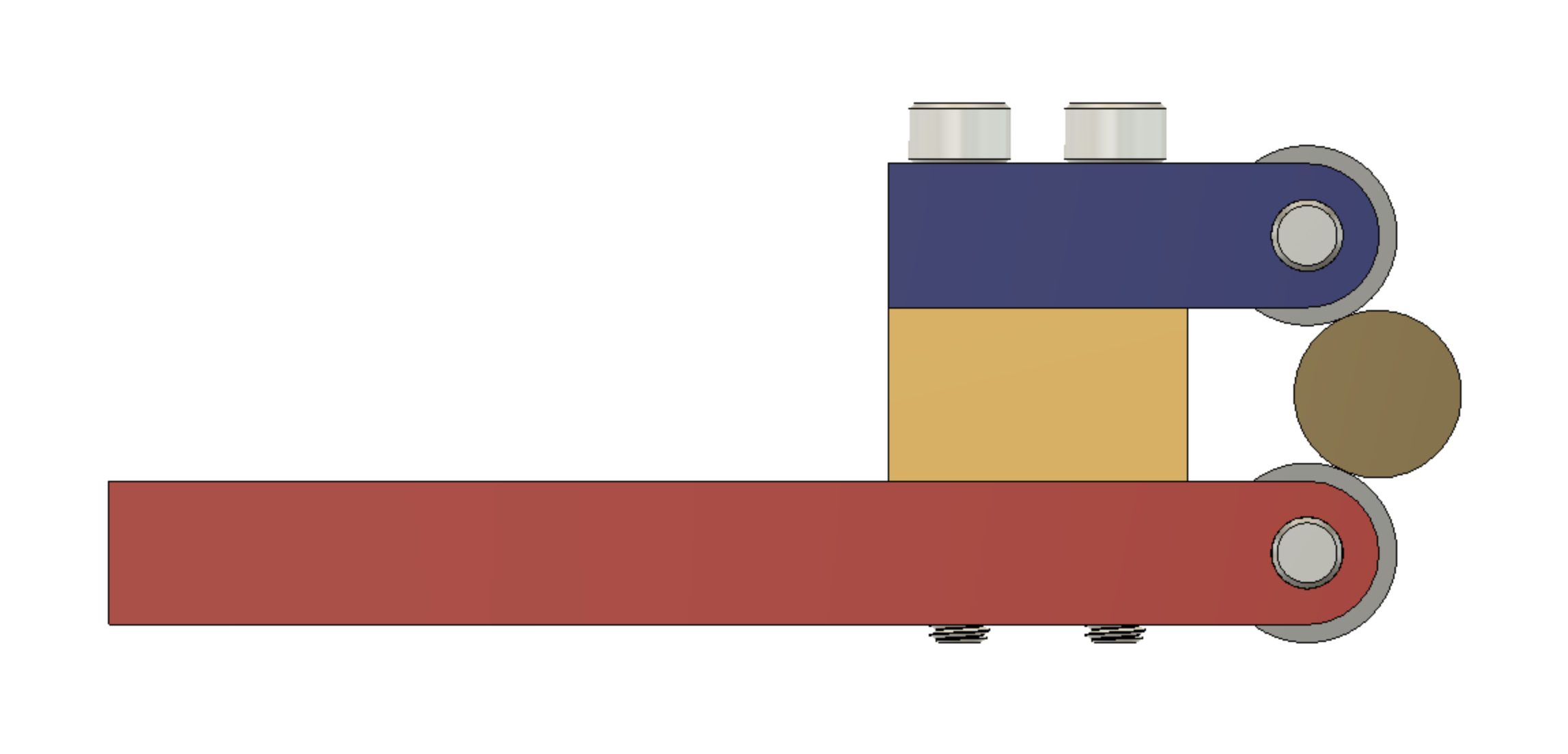

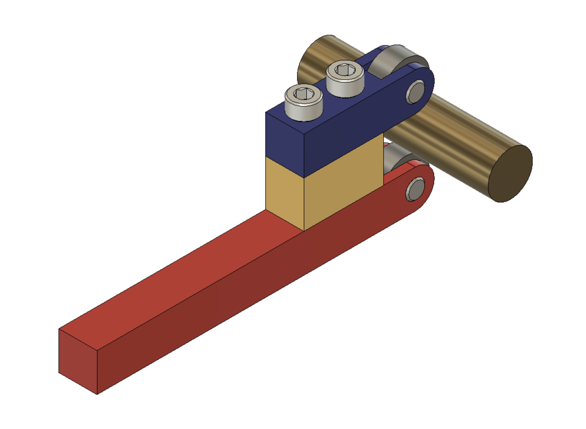

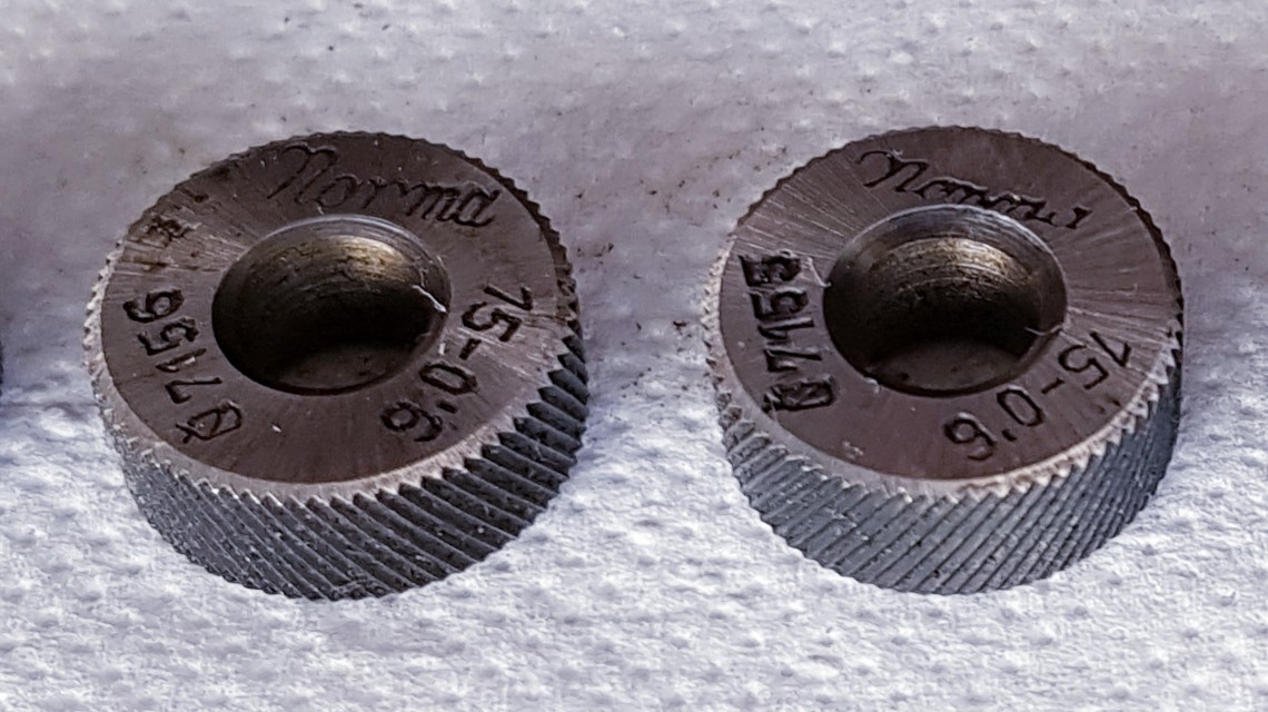

Ahoj, kolečka už bych díky štědrému mečenáši měl, dokonce vicero, optimální pro tento účel se zdají být tato a asi bych zvládl spíchnout zhruba takovýto držák, mohlo by to fungovat?
Žlutý díl by byla složenina hranolku a několika různě širokých plechů. Tím by se dala nastavovat vzdálenost koleček a zároveň by to bylo poměrně tuhé. Je to samozřejmě dost těžkopádný systém, ale jednoduchý na výrobu a já to budu používat velmi svátečně, takže to pro mě nehraje zásadní roli. Je tam jiný problém? Asi bude i trochu hoňka vertikálně trefit střed, ale mám Tripana, takže to mohu posouvat plynule.
Díky, T.
EDIT: No, je to hodně nízko pod osou, to mi asi neprojde :(
Naposledy upravil(a) Thomeeque dne 6. 3. 2020, 8:15, celkem upraveno 1 x.

Myslím, že by to mělo fungovat dobře. Jenom ten žlutý díl bych spíše viděl jako kostku nežli plechy. Ten rozměr bych udělal tak o 1 mm menší nežli průměr obrobku. Kolečka se musí točit volně a pouštěj na to hodně chladicí kapaliny, aby se odplavily případné šupinky kovu.
Kolečkama najeď asi třetinou šířky nad materiál, tak 200 otáček na průměr cca 20. Nacpi to tam a pak pusť podélný posuv cca 0,1 až 0,15 / ot.
Držím palce !

Ahoj. Fungovat by to mělo - je to jako ten klasický držák - nevím jak bude reagovat obráběný materiál, protože bude tlačen do ohybu (v podélné ose obrobku) - což z mého pohledu není ideální jak jsem již tady psal - zároveň tlak na ložiska - to odhaduji dle tvého obrázku.

Je to dokola vymýšlení vymyšleného. Už 100x se tady psalo, že klasika rádlovačka je smrt pro malé stroje. A navíc proč je trápit, když je možnost kleštového systému.

U toho klešťového systému se jde hlouběji do záběru postupným přitahováním šroubu, suportem se nehýbe?

Ahoj, Ano a ne - Dá se to nejdříve stahnout a pokud potřebuješ širší rádlování můžeš i posouvat suport.
