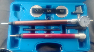

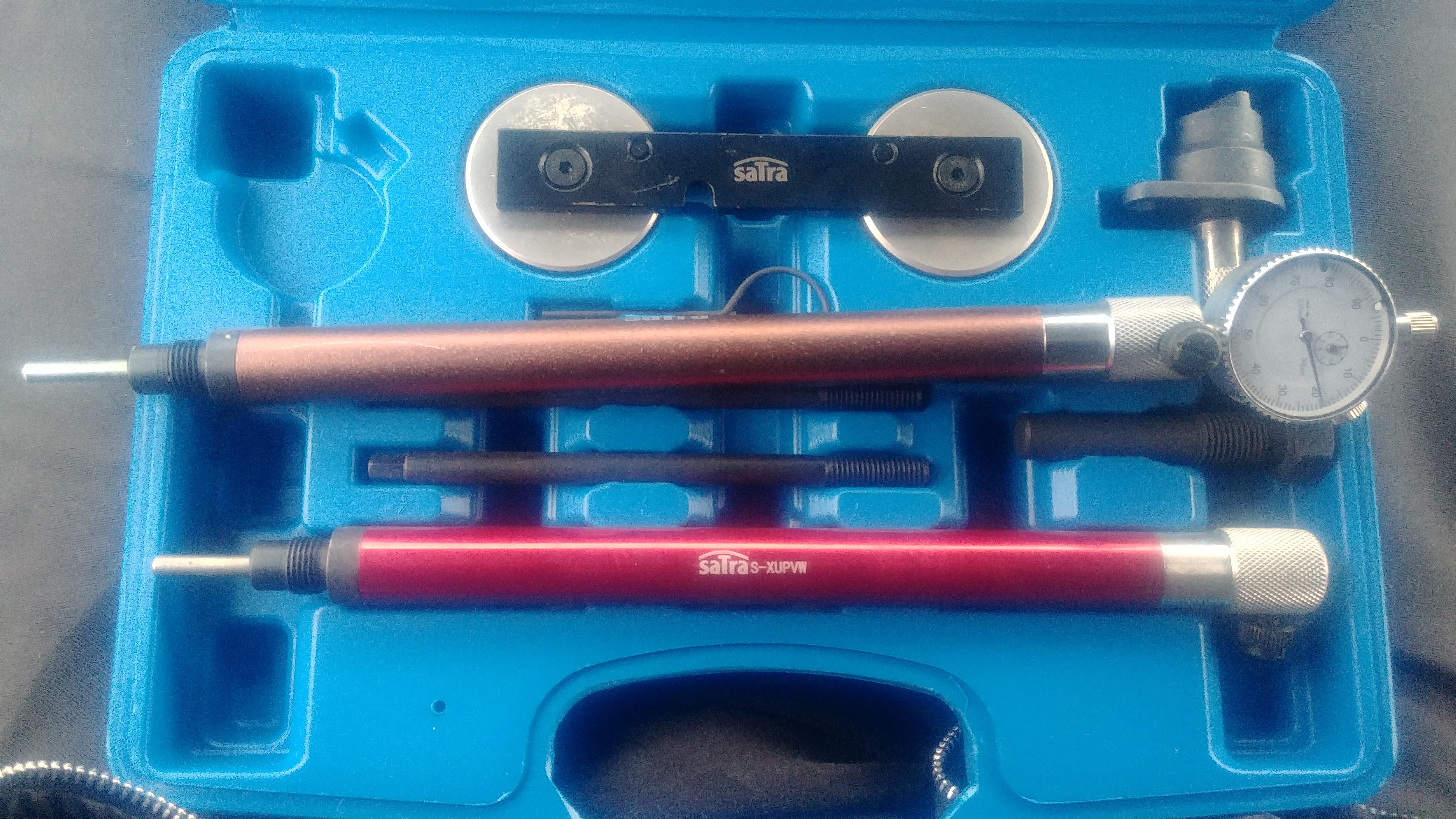

forreet> Prodlouzeni ve forme prosteho nastaveni jezdce ma sve limity. Nedoporucuju pouzivat delsi nez ca 50mm. Logicky se jeho uzitim zvetsuje obybovy moment (delsi paka sily), prodlouzeny jezdec pak znacne uhyba do strany diky unasivemu pohybu a dochazi ke zkresleni mereni. Da se to castecne omezit pouzitim dodatecneho predpeti externi axialni pruzinou (viz ukazka na foto), ale plnohodnota "zapouzdrena" varianta jak ji nazyvas je pro 100mm jednoznacne vhodnejsi.
