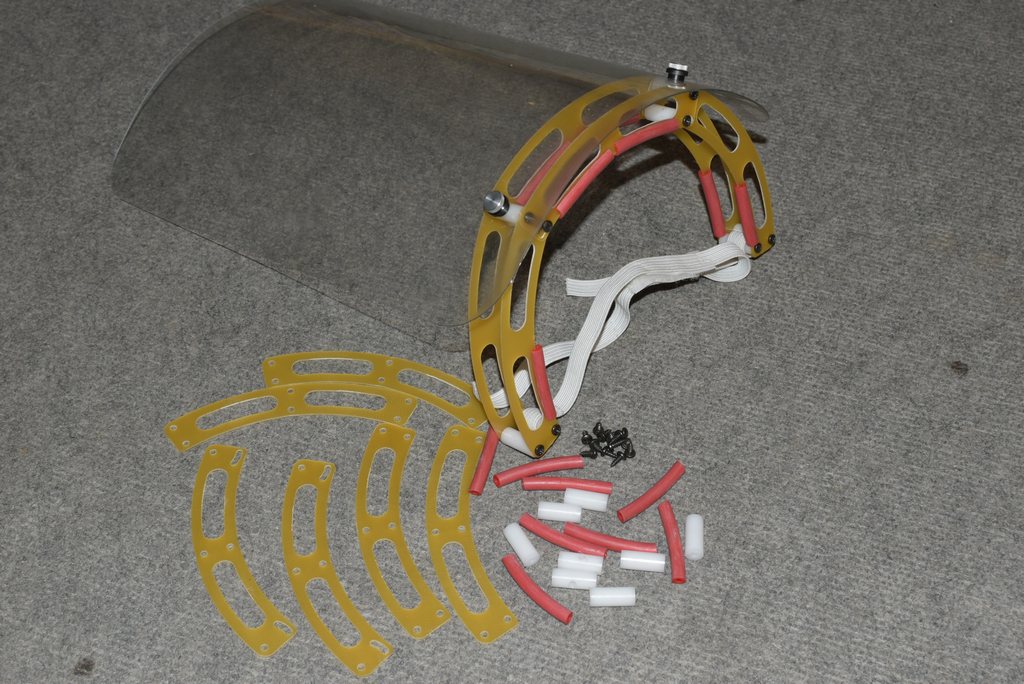

Tak jsem dneska taky bojoval ... návrh a výroba vzorku ochranného štítu. :wink:
Žádný debilní designový 3D tisky, je třeba jen deskový materiál (plast, sklolaminát, překližka, i plech by šel použít, možná i nějakej tvrzenej papír) plus plastová kulatina, nějaký samořezný šroubky a průhledná folie k tomu stroje jako router nebo laser a soustruh plus stolní vrtačka na rozpěrný sloupky (možná by šly koupit i jako nějaká normálie a upravit). Výrobní čas dílů v jednotkách minut.
Aby to netlačilo je použita rozříznutá bužírka, ale jde využít cokoliv měkkého např. nalípnutej molitan, těsnící guma atd ... prostě improvizace z domácích z skladů.
Štít má stavitelný tvar, takže menší i větší hlavy bez problémů ...
Video z výroby zpracuju během noci. :)
