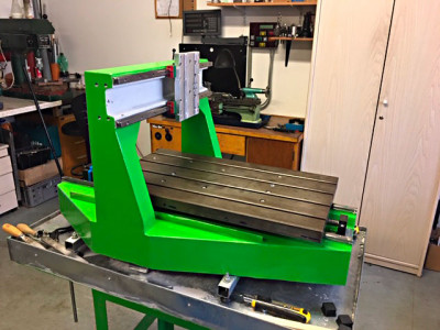

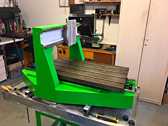

Planžety mám připravené a měřil jsem samozřejmě po celém stole. :D
Příspěvky: 5699
25. 3. 2020, 9:45
lubbez píše: 25. 3. 2020, 9:39 Planžety mám připravené a měřil jsem samozřejmě po celém stole. :D
Chtěl jsem původně napsat, zda jsi to měřil s tou váhou na Z po celé dráze portálu. Tam se pozná vrtule.
lubbez
Příspěvky: 3159
26. 3. 2020, 2:24
Zko jsem hodinu před měřením obráběl na FN20 (přesněji líznul z obou stran) a sedí ve stovce. Tedy podle mého mikrometru.
lubbez
Příspěvky: 3159
5. 4. 2020, 7:53

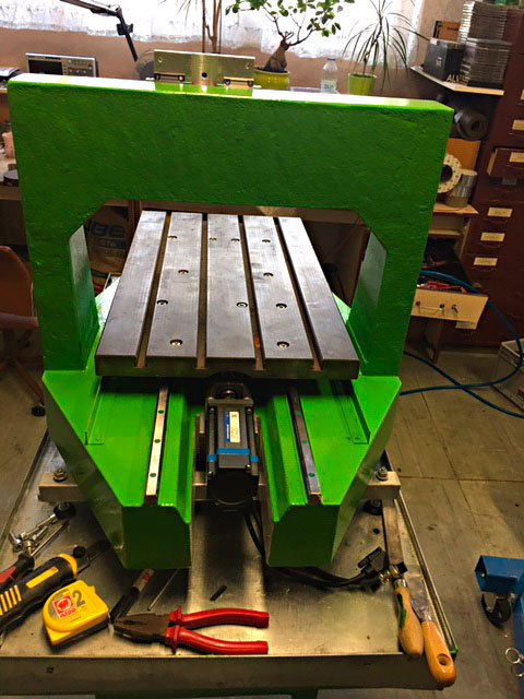

Tak zase o kousek dál. Osa X je komplet, zítra zapojím motor a vyzkouším dynamiku. Sestava stolu má skoro 70 kilo a chtěl bych to honit 4,5 Nm krokovým motorem. Driver je digitální s autotuningem. Napájení trafo 42V/10A s celkovou kapacitou na výstupu 30G.

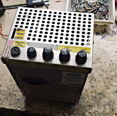

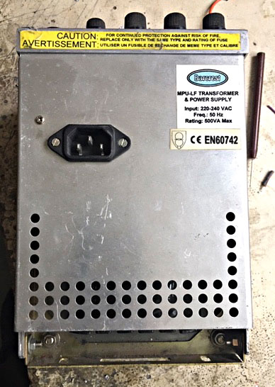

Dneska přibyl zdroj, neb bez něj nehnu motorama. Použil jsem téměř historickej kus železa z Anglie, z hracích automatů Barcrest. Ještě jsem jich ve skladíku našel 8 kousků. V podstatě to je to nejlepší, co lze bez velké práce sehnat. Ve škatuli je i usměrňovač a kondíky. V základu dává 34V/10A, 24V/5A a 12V/10A a -12V/1A. Každé vinutí je samozřejmě samostatné a opět samozřejmě je to bezpečnostní trafo s oddělenou cívkou primáru. Zdroje jsem kupoval přímo od výrobce jako použité, ale stačilo vyměnit jeden kondezátor a vše běželo na maximum. Svého času jsem je používal na výrobu herních zařízené, které jely 24/7.
Tenhle zdroj jsem samozřejmě modifikoval pro své požadavky. 34V - tam je kondík 10G, naprázdno dává 36,8V po zatížení odporem 4j7 (100W a po 30 sekundách už je žhavý) spadlo napětí na 34,4V. Druhé napětí 12V - tam jsou paralelně dva 10G/25V, naprázdno 13,2V po zatížení opět 4J7 spadlo napětí na 13,0V. Samozřejmě i tady jsou napětí galvanicky oddělené. Motory jsou 4,5Nm na stůl + 3Nm na portál closed loop a obyč 3Nm na osu Z

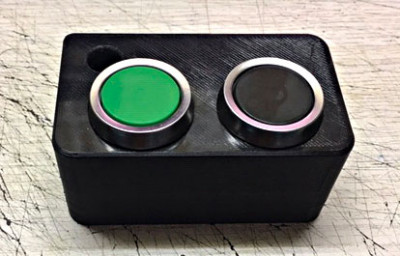

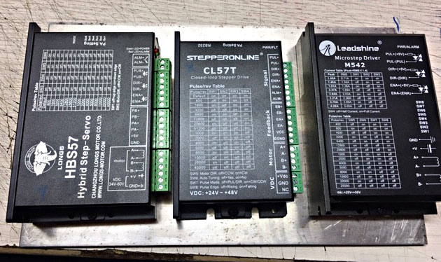

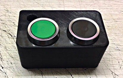

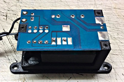

Přišla krabice na rozvaděč tak trochu pohnu s prací. Chladič s driverama, na Z-osu můj oblíbený M542, neb tam nenám zatím úplně jasno, co ve finále použiju. Řízené to bude GVE64 od Gravosů. Teď jsem vytisknul držáček na zdroj 12V a krabičku pro tlačítka Start/Stop + měřící sonda nástroje.
krabička s tlačítkama
drivery + duralový chladič 6mm
zdroj na držáku z CPE

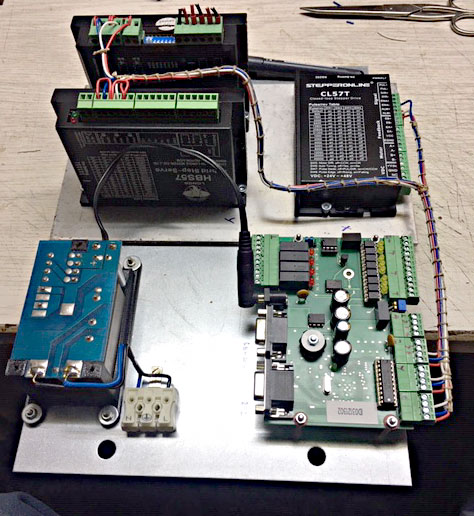

Tak dneska kousek rozvaděče. Ten zadní driver je opravdu Leadshine M542. :-) Zítra mě čekají silové rozvody, ale mám moc pěkný stíněný kabel 4x1,25mm2, tak to snad půjde rychle.
