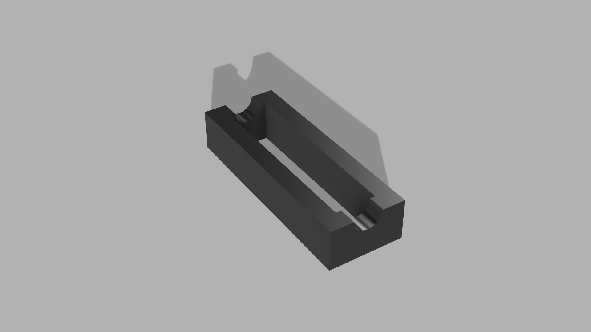

Mám vlastní představu jak to dát dohromady.

Rozumím Ti.
Jednak bohužel moje možnosti obrábění by mi to komplikovali.
No a do vyfrézovaného místa přijde litinový rám, který k odfrézovanému přidělám.
Ahoj, když zrovna nemám rádiusovku jde do předpokládaného rohu vyvrtat třeba šestka díra a dofrézovat se jen k ní z obou stran a nechat z ní rohový rádius. Ten roh je fakt náchylnej na prasknutí.

Chlapci moji máte pravdu. Já tam chci dát litinový rám. Proto jsem si to takhle usnadnil. Pokusím se to z cvičných důvodů vizualizovat.
Pak by to praskat nemělo Aspoň si to myslím.
Bohužel při ničení toho odlitku ty praskliny z původního odlitku došli až do toho vedení, ale to je v jiném místě.

Přijde tam litinový rám z trámců 30 x 70 mm
Tady jsem se pokusil o vizualizaci
