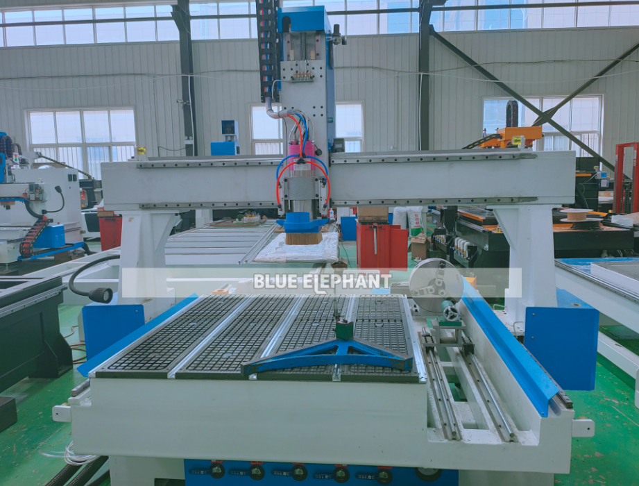

Ahoj, dlouho se nic nedělo, číňan komunikoval velmi sporadicky, pořád dokola - "ozvu se zítra" a když se ozval za 14 dnů tak to byl úspěch :-D ...nicméně prý je "hotovo", čekám ještě na nějaké video, ale vypadá to že se dočkám. Škoda jen že to nebylo před tou "koronakrizí" bylo by na hraní spousta času :-D , tak jsem zvědav jak dlouho to sem z číny půjde ;-) ...až to budu mít v "garáži" napíšu jak jsem spokojený :-)

na kolik vyjde??

26. 4. 2020, 9:50
s dopravou do Prahy (CIF) USD 13 600,-
1200x1200x500mm effective working area;
Chinese 5.5KW ATC Water Cooling Spindle;
Chinese 5.5KW Fuling inverter;
6 pieces Linear Tool Changer;
Taiwan LNC 5800A controller, support 4 axis;
300 diameter rotary device, total 1200mm length;
Chinese Leadshine 750W Hybrid servo motor and drivers;
T-slot and Vacuum Table
Taiwan PMI Linear guide and rails, 25mm
Welded machine structure, heavy duty machine body;
X,Y-helical rack pinion, Z axis with TBI ball screw
High soft shield with copper wire to protect against static electricity, Shanghai Cardiff/German Igus brand
Japan Omron limited switch
Auto tool sensor
Automatic lubrication system
3.0KW double bags dust collector
5.5KW Air Vacuum Pump, double stage, two blower;
1.5KW double bags dust collector with CE certificate;
380V±10%, 3 phase, 50Hz
Extra 6 sets BT30 tool holder, total 9 sets;
Extra 2 set White tool holder
Standard Accessory

26. 4. 2020, 10:03
Frézovat s upnutím tedy můžeš na ploše 800x1200? Nebo se tam dá dát přes tu 4 osu další upínací deska?

26. 4. 2020, 10:43
vím já :D viděl jsem zatím jen na obrázku a videu... počkej měsíc (nebo dva) a pak ti můžu "fundovaně" odpovědět :lol:
...nevím jestli přesto půjde dát deska, vlastně mě to ani nenapadlo, že by se takhle dala zvětšit obráběcí plocha :wink: nicméně mělo by to být 1200 x 1200 + ta 4 osa 300 (na tom obrázku to vypadá, že "základní" plocha je obdélník ale není, je to jen optický klam)

26. 4. 2020, 11:40
No ak tam vzadu je 300 univerzála, tak stol vedla má minimálne 1200 na šírku :wink:
Trochu ma ale mätie to Z-ko s vysadením cca 1m (vozíky → nástrojová hlava) na holej doske bez výstuh :roll:
je k tomu aj sada čínskych štuplov do uší? :lol:
len srandujem - hádam tam soudruzi z P.R.C. neudělali chybu :D
