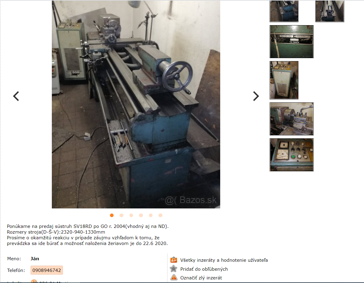

majo477 píše: 1. 5. 2020, 4:19 Budem predávať sv 18RA 1000,,ale to máš asi daleko,,
A to je kde?
Příspěvky: 6545
3. 5. 2020, 8:52
Rozklepni si nick, v profilu ma dolni kubin
majo477
Příspěvky: 872
4. 5. 2020, 5:05
Dal som ho na bazoš,za 30 min bol predaný,,
