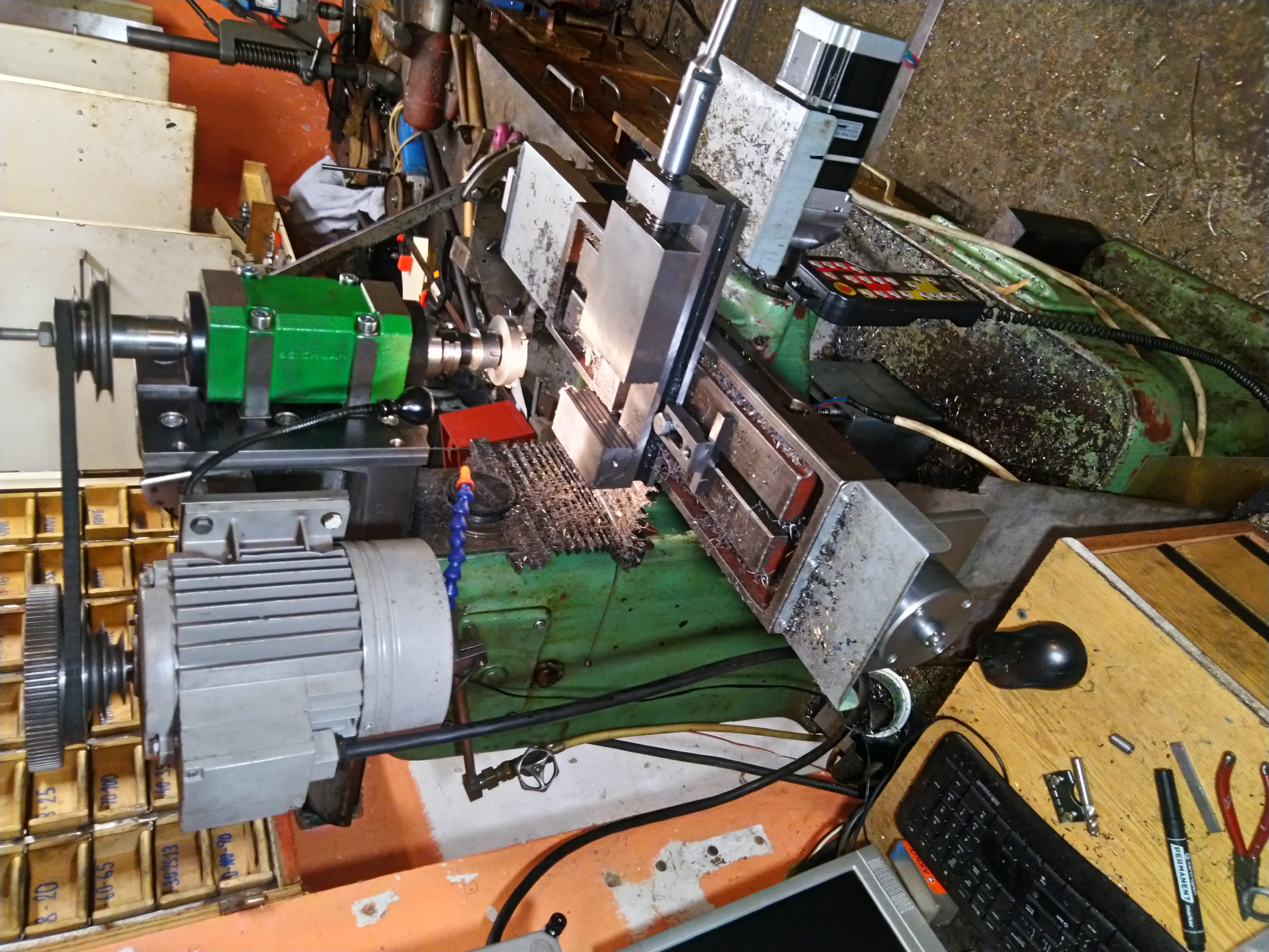

Zdravím všechny nadšence, přišel jsem se podělit o zkušenosti s často řešeným tématem přestavby frézky F1 na CNC. Je to něco přes rok co se mi podařilo sehnat tuto horizontální mašinku a práce mohla začít! :) Cíl byl jasný = CNC. Po zkušenostech s předchozím strojem (cnc soustruh proma spb550 který můžu časem taky zveřejnit pokud by byl zájem) jsem se rozhodl že "nebudu šetřit" (možná ted´ zklamu ale peníze netisknu a tak výrazy typu THK, FAG, Siemens a pod. se zde nevyskytují :wink: ) Za pul roku přerušované práce se mi podařilo rozchodit všechny 3osy na mach3.
    Jako pohony jsem se rozhodoval zda serva, ale nakonec jsem zvolil krokve motory z ebay nema34 1700OZ. Zde vyhrála cena ale byla to chyba, do budoucna jim chystám alespoň přidat zpětnou vazbu.
      Kuličkové šrouby jsem použil z alíku dvoumaticové DFU1605, Ty fungují dobře jen vymezovací podložku jsem točil novou jelikož původní neviděla brusku ani z dálky (pozor na čínské kuličky, v každá matici jsou jiné průměry)
        Uložení šroubů jsem volil letmo pomocí axiálních kuličkových ložisek, domky si vyrábím na míru
        Špatný přístup k obrobku mně donutil vymyslet vertikálí vřeteno, tak jsem si nechal odlít trámec v místní slévárně podle mého dřevěného modelu (stál mne více než frézka kterou jsem sehnal za 5000,- trámec odlití 5500,- :D ) ten jsem si ofrézoval u kámoše. Pak už jen vřeteno BT30 z číny za 7800,- časem to bude chtít šponovák, kryt na řemeny a zbrousit dosedačku.
        Podtrženo, sečteno, nasypal jsem do ní něco přes 50tis když nepočítám nástroje a to jsem ještě neskončil.... :oops:
        Ale protože tohoto pomocníka potřebuji a chci tak hodlám pokračovat: dělička(odlitek už mám), enkodér na svislé vřeteno, obrážecí hlava, LinuxCNC, nový stůl alespoň s 2mi Tdrážkami, sklopná (pátá) osa, zrychlovací vřeteno popř. elektrovřeteno, lepší ovládací panel a líbilo by se mi taky ATC a 3st automatická převodovka
        Škoda že konstrukce je knee-type (v ose Z mi jezdi konzole ale zde často vznikají nepřesnosti)pro CNC preferuji bed-type.Zmiňovaný stůl kde je jen jedna Tdrážka je taky max na svěrák a děličku ale pro složitější upínání nevyhovuje.
        Více poví foto a pokud by byl zájem tak můžu postupně aktualizovat stav :)

        Dnes jsem na hrubo obrousil odlitek děličky, už čeká jen na opracování :) kdyby někomu z vás přebýval šnekový převod (kolo průměru 100 - 160 převod okolo 1:40) tak by se hodil, jinak nechám něco vyrobit. Chtěl bych i odvalovat takže jako pohon zvažuji servo.
        Jinak jedna vertikální hlava na F1J2 je momentálně na bazoši ale chce za ní 15tis, nehledě na to že má Mk2 což není vhodné na CNC. Asi nakonec není lepši si něco zbastlit

        pokud máš vedle několikatunové CNC pak mi přestavba lehké F1J2 na CNC neává smysl :?: , já to mám jako nouzovku kvůli místa a ještě bych chápal jako jednoůčeovku třeba na drážky. Jinak ty kličky chci taky protože se mi nechce čekat 3minuty než naběhne systém a pak další minuty datlovat numera abych zfréznul třeba jednu plochu.... ale budu muset řešit kuželový převod (náhon od kliky na osu Z) a taky to bude chtít brzdu, nerad bych aby se mi při frézování drážky hýbaly i ostatní osy.
