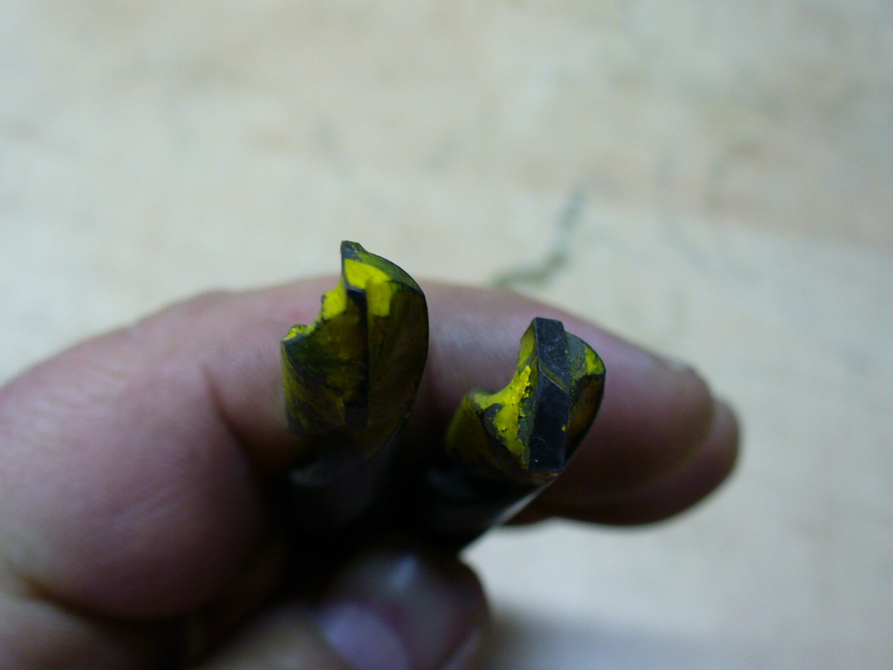

potraviny píše:No jsem sice v práci kde prodávám žrádlo, ale našel jsem jeden takovej. Je to sice 8mm vrták, ale představ si že je to vrták o průměru 3mm. Tu korunku jsem nabrousil sklonem jako obyč.vrták aby hezky bral materiál. Tyto vrtáky mají hrany zaoblené (né moc ostré) U panelu to asi nemá smysl, tam se vrtá tím příklepem, tedy těmi otřesy, alespoň si to myslím.
No a postup vrtání chceš taky vyfotit? :lol:
No asi se neumím vyjádřit a tak zůstávám nepochopen ! ;-)
Vím jak vypadá vidiák ;-) chtěl jsem však především tu fotku nabroušeného vidiáku proto abych si představil co a jak mám brousit. ;-) ;-)
Pokud bude večer čas, tak nafotím. Je to ale 3mm a tak nevím jak to bude vypadat z telefonu. Ty hrany ale asi nenafotím, Zkusím, uvidíme.

Zdeňku tady jsem ti blikl originál od narexu broušené z výroby na kov.Koupil jsem kdysi pár rozměrů v bazaru,shodou okolností se mě tam nějakej děda ptal na co že to budu používat,když jsem mu řekl,že s tím budu vrtat železo protože vidiáky jsou především na železo tak mě poslal do pr...le :lol: :lol:
jinak bosch dělá vidiáky kov-beton a jsou broušený úplně stejně :wink:
koupíš kdekoli

tumlik píše:Zdeňku tady jsem ti blikl originál od narexu broušené z výroby na kov.Koupil jsem kdysi pár rozměrů v bazaru,shodou okolností se mě tam nějakej děda ptal na co že to budu používat,když jsem mu řekl,že s tím budu vrtat železo protože vidiáky jsou především na železo tak mě poslal do pr...le :lol: :lol:
koupíš kdekoli
Dík - teda jestli jsem to pochopil správně pak by se mohl případě vidiák zbrousit takto.
Příspěvky: 3835
16. 10. 2009, 10:34
myslíš čelo na břitech?

tumlik píše:myslíš čelo na břitech?
Ano.
Přidám lepší obrázek
