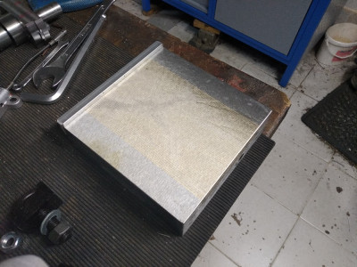

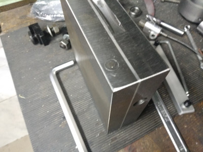

nechal jsem si poslat tento zázrak https://www.ebay.com/itm/6-X6-Fine-Pole ... 3a034b585c
na broušení takových dvou tenkých úhlových podložek, že to vytočím přímo do toho magnetu , jako nečekal jsem za ty prachy žádný hitech, ale to co došlo mě teda opravdu překvapilo
jako jsem schopný z toho udělat myslím slušnou přesnou kostku, ale pokud to koupí někdo bez vybavení tak ho předem lituju

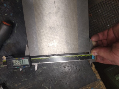

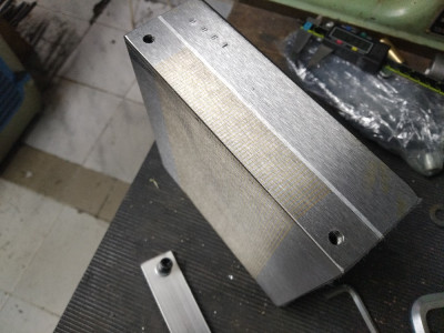

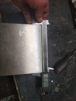

broušené je to zaneseným kotoučem jak spodní tak vrchní plocha a s tím povrchem-drsností se dají regulérně obrušovat paty flexou hrany jakbysmet, pravý úhel se tam nevyskytuje ani na jedné ploše-úhelník nemá cenu ani přikládat, jako kdyby to někdo nařezal pilou, ty póly jsou taky šejdrem ,rozměry +- 5 desetin tloušťka, tenký věci to moc nemagnetuje, vyšší od 30mm docela dobře, ale 120N to podle mě nemá, rozměr to avízuje 6x6 palců (152,4x152,4) reálně viz fotky +- autobus, na každé straně je to jinak díky nekolmicím, chěl jsem to i rozdělat jak vypadají ty střeva. ale už jsem na to neměl sílu
to jen taková malá recenze ještě o několik řádů nižší kategorie než je low-end , kupováno na ebay, z jence za dva dni doma v austrálii mají skladem i větší modely pro případné další testery....

Kvalitnější materiál je dnes bohužel drahý (mosazný plech bratru 300 Kč/kg a zde pouze 200 Kč/kg) a tady je dokonce už nadělený, nahrubovaný, smontovaný a dokonce s dopravou v ceně tak na nějaký mm bych už nehleděl
Maji tam docela přesnou specifikaci, takže pokud realita evidentně neodpovídá deklarovanému, opřel bych se do prodejce a pokud nic, tak pak to skusil i přes ebay...

Jo takhle , to ne, já to bral s tím že to za tu dvojku bude DODO...tak naivní nejsem, když Vertex nebo nějaká lepší bude za desítku, i za vic já z toho funkční věc udělám, psal jsem to pro jistotu pro někoho, kdo by od toho čekal trochu "víc" tak ať nečeká
Na ty boky se zakládají opěrné lišty /většinou mosazné/ nebo si tam opřeš příložný úhelník pro ustavení přípravku, svěráčku, atd ...
- tumlik
- Sponzor fora
- Příspěvky: 3594
je to jak píše milan, v podstatě u stálého, pevně upnutého magnetu ti stačí vrchní plocha a samozřejmě ta přední, nic víc nepotřebuješ, tohle jsem ale plánoval upnout do brusičského svěráku na brusku nebo na litinovou zvyšovací desku a v tom svěráku to musí být "pipi" , nevím jak by se to chovalo na elektromagnetické desce kdybych to tam upnul napřímo...

Je to alespoň rovnoběžné - myslím spodku s vrškem nebo to chce taky dodělat?
- tumlik
- Sponzor fora
- Příspěvky: 3594
není , rozdíl je dvě desetinyZdenek Valter píše: ↑12. 6. 2020, 12:01 Je to alespoň rovnoběžné - myslím spodku s vrškem nebo to chce taky dodělat?
