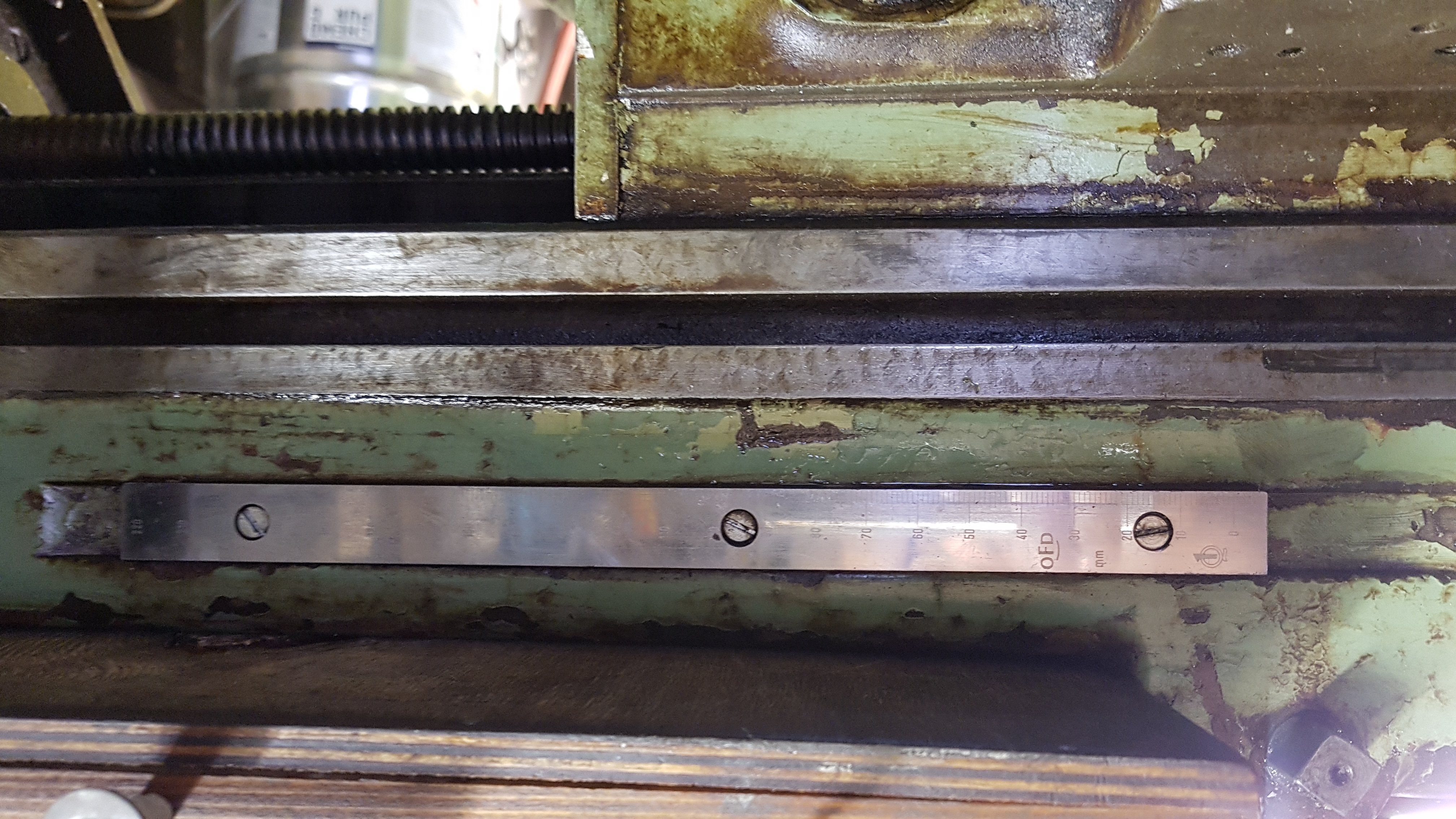

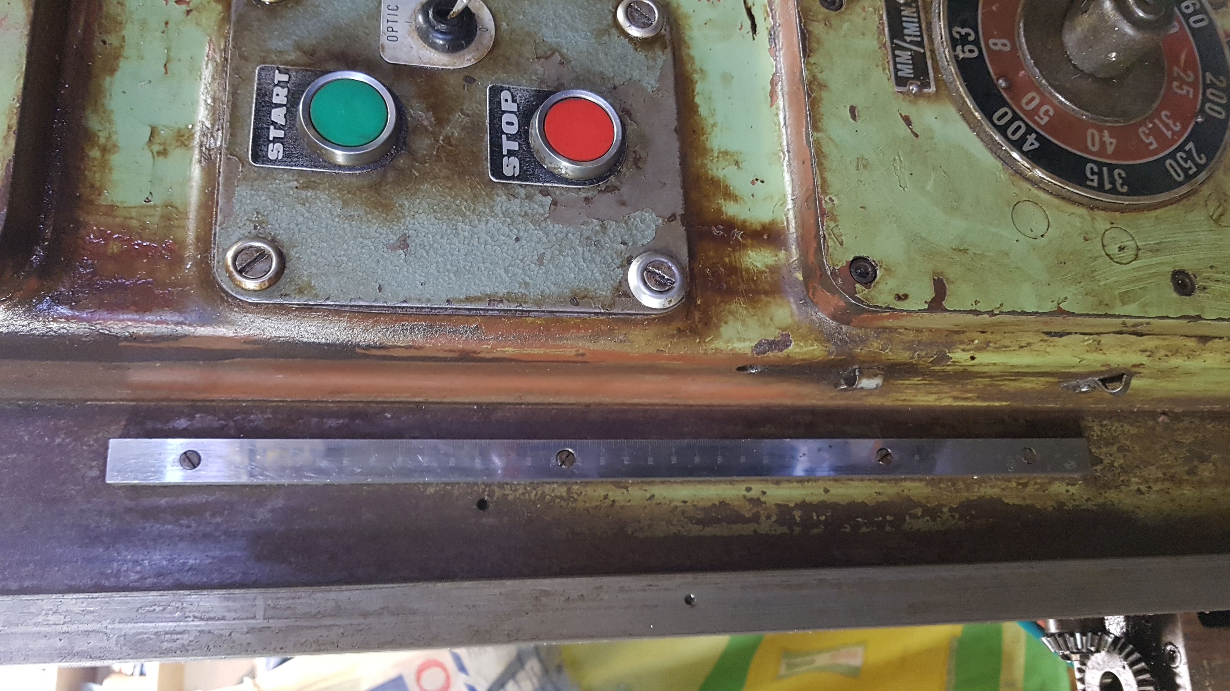

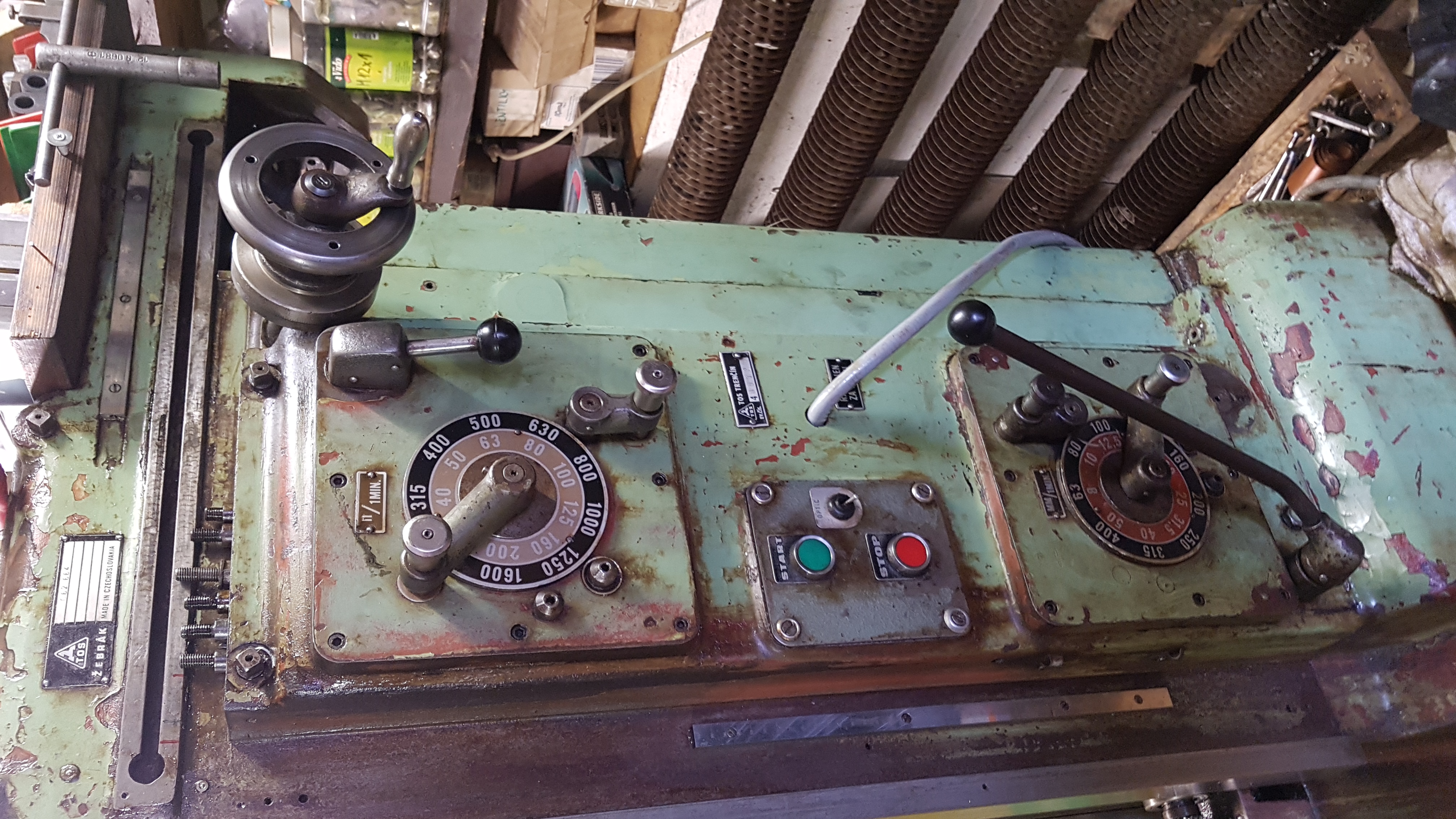

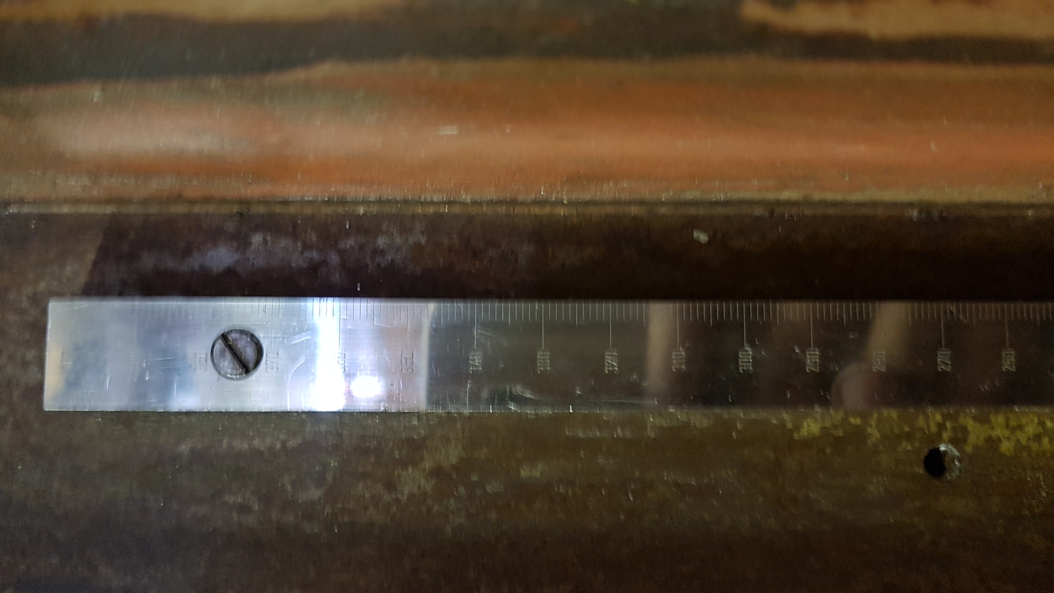

Zdravím. Rad by som sa dozvedel viac o mojej frezke. Mam na nej pravitka so stupnicami , a vypinac "optic".
Neviem sa nikde dočítať ako ten optic fungoval. Mam aj vyvedený kablik hore ku koliecku na posuv Y.
Ak by nahodou niekto vedel ako to fungovalo bol by som rad. Dakujem

No čistě odhaduju:
chybí ti na té stupnici kukátko, kterým koukáš na tu stupnici a odečítáš hodnoty - to bývá podsvětllený proto ten vyvedený kablík .
Pokud se mimo opravte mě.

Asi tak, tohle nema cenu resuscitovat, ale mas tam, kdyz to sundas, pripravene diry na pravitka dro.

přesně tak, jak píše Ivo. Koukáš do pravítkového mikroskůpku a záležitost frézování se odehrává bez kontroly o půl metru jinde :lol: Dneska totálně k ničemu. A.

byla tam vždy taková "krabička" a v ní osvětlovač a kukr s deklem
viz ta šedivá "věc" vpravo

to jsi bohužel ale asi nepochopil, proč tam ta optika byla. Ta optika na těch FN byla kvůli potřebě v nástrojařské praxi přesně a rychle (a s jistotou) odjíždět rozteče - obecně jakékoli rozměry.
To totiž na běžné frézce jde mimořádně blbě - respektive jde - ale akorát přes johanssonky a hodinky - přes šrouby ani náhodou - protože mají mrtvolu a hlavně se nedá přesně najíždět zprava a zleva a tak - prostě chaoticky nastřidačku.
Takže se to tehdy řešilo těma pravítky - nejezdilo se na noniusy ale na pravítka, opticky, pak jsou mrtvoly a hystereze jedno.
Problém ovšem stejně byl v tom, že je pro takovouto práci nutné aby šlo perfektně zamykat osy (jako to mají třeba dělané SIPy) - a to u těchto FN zrovna moc nejde - vždy se to nepatrně pohne.
Jinak v současnosti bych to vypraskl a použil současné řešení - sklo a nějakou vhodnou elektrokrabičku.
Ale ne, že by to nefungovalo - akorát to 99% uživatelů mimo nástrojárny nepoužívalo - protože to nepotřebovali a obvykle ani nepochopili, k čemu to tam vůbec je.
