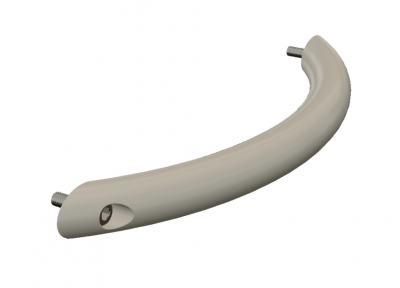

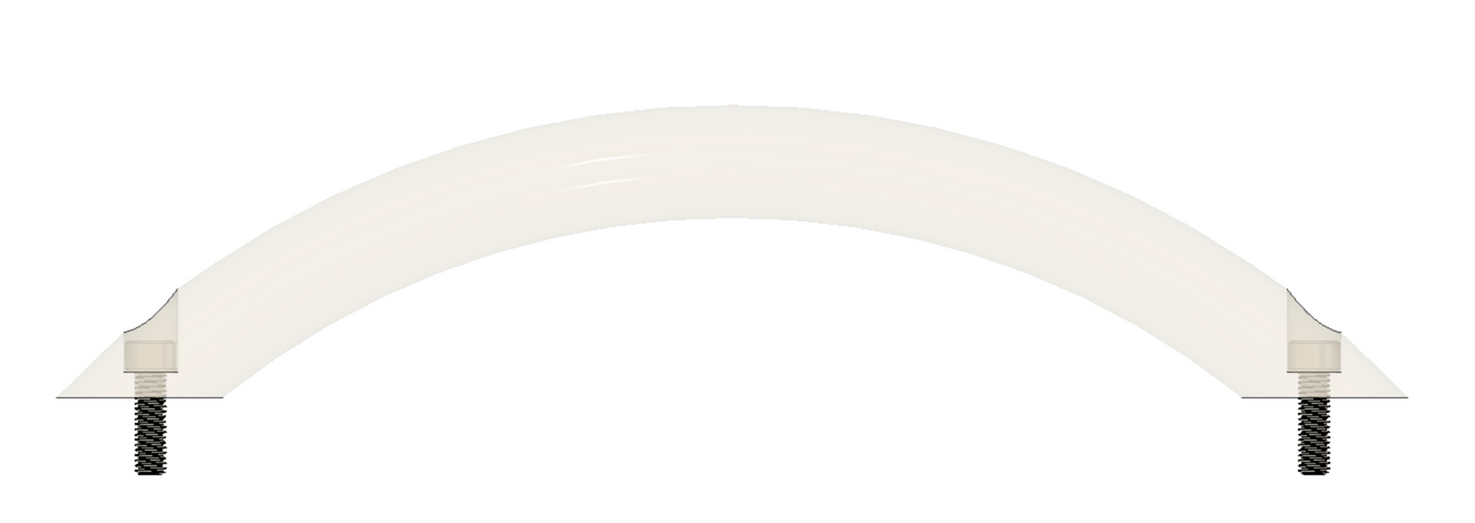

Překreslil jsem to pro výšku pod obloukem 36mm (jako originál) a 22mm tyč, poloměr ohybu je 168mm:
IMHO hezčí a lepší, T.
