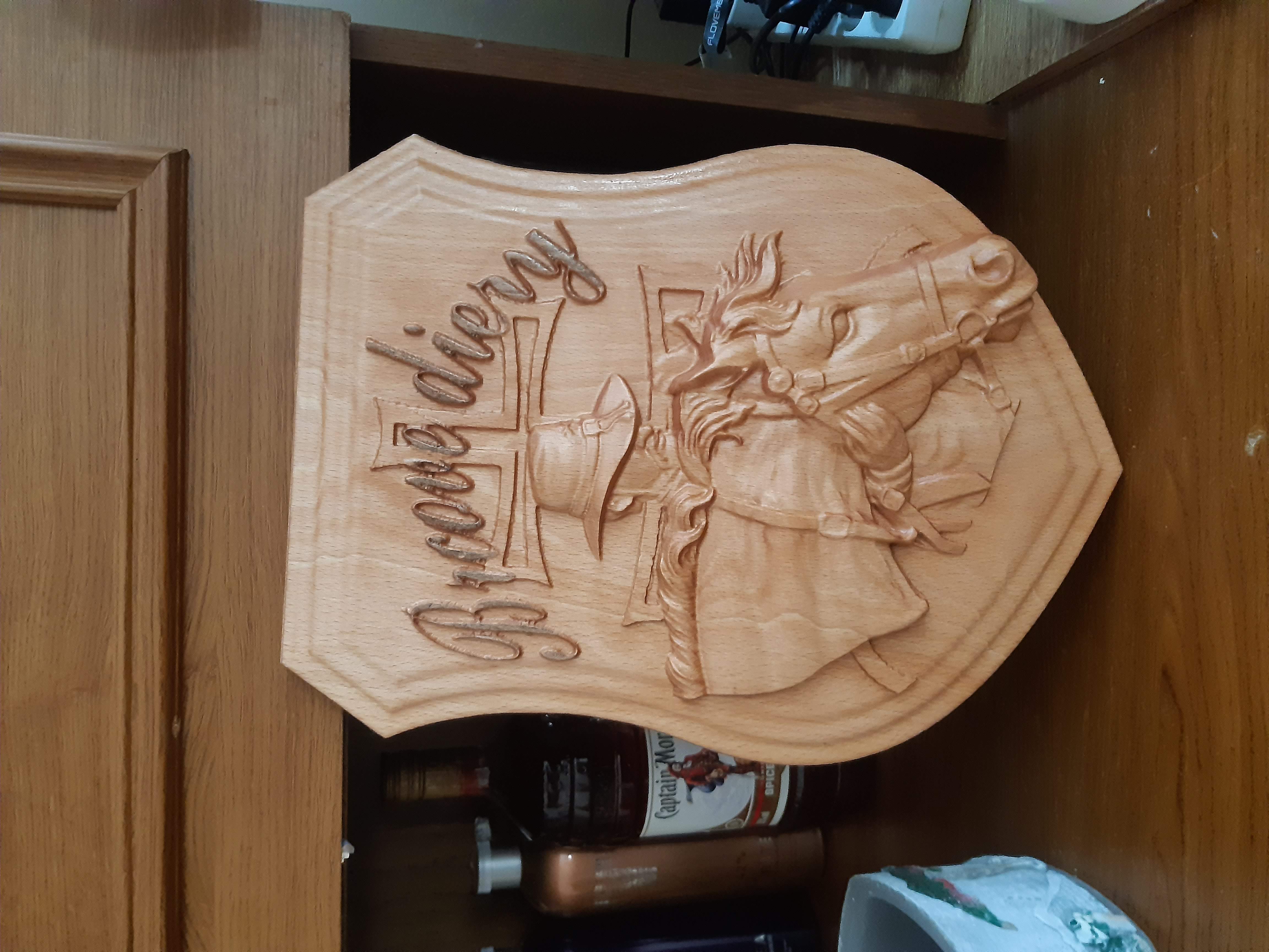

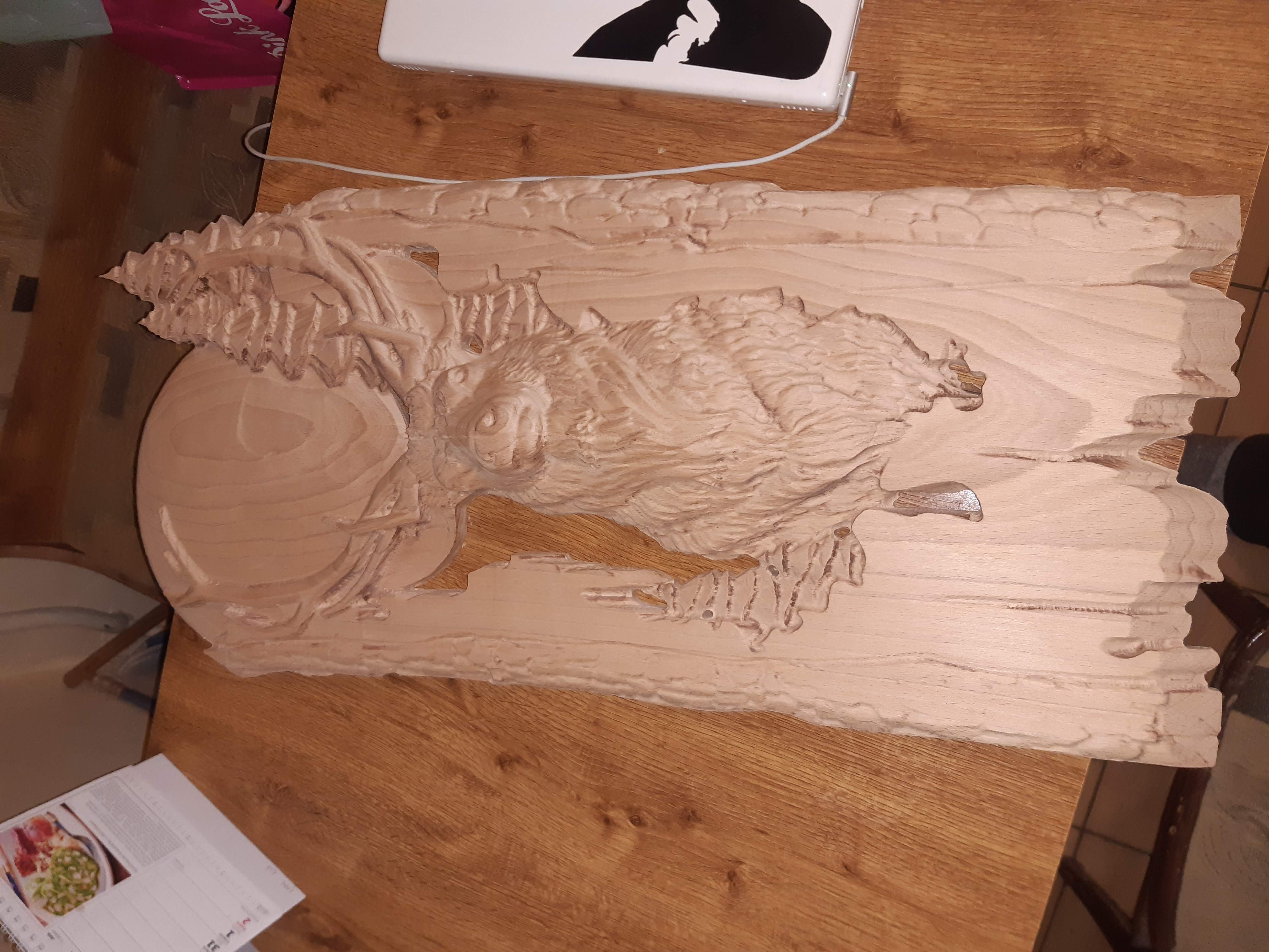

je to cnc 3020. spokojnost .dobra..akurat tam je obmedzenie na pracovnu plochu a robil som celu elektroniku nanovo , ta original stracala kroky...dokonca mi to chodi na Notebooku HP ..teraz neviem model..chcel som robit nieco vacsie tak so urobil vacsie cnc
