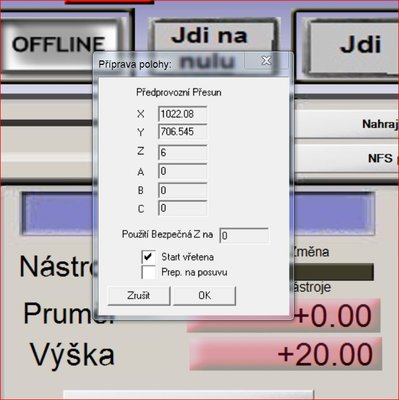

ještě vlastně jedna drobnost... O:) po tom, co odkliknu pokračování obrábění v momentě, kdy už je tlak zase ready a v pořádku, vrátí se CNC zpět na tu pozici, kde se to stoplo nebo to musim dát taky do makra? věděl bys jak ten návrat na pozici napsat v makru, abych neztratil žádný řádek g-kodu?

no, pokud se prerusi pauzou program tak pak po stisku start to pokracuje dale, ale pokud se po pauze odjede ze svych puvodnich souradnic tak vyskoci tabulka se souradnicema kde to ma pokracovat a jestli se ma zapnout vreteno, takze myslim ze nic dalsiho neni treba vymyslet..
