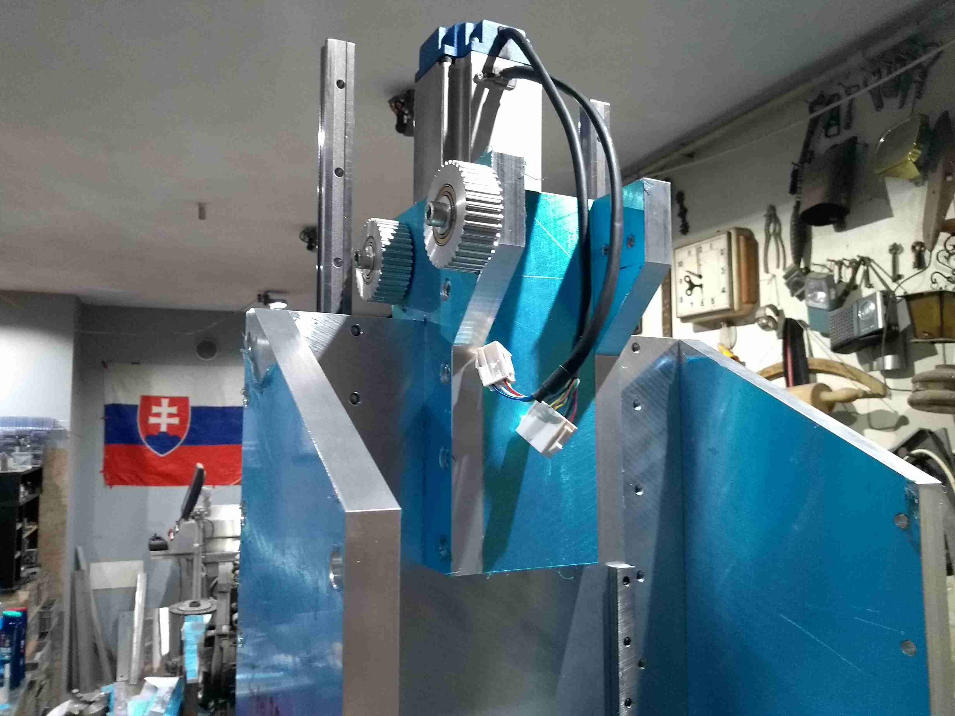

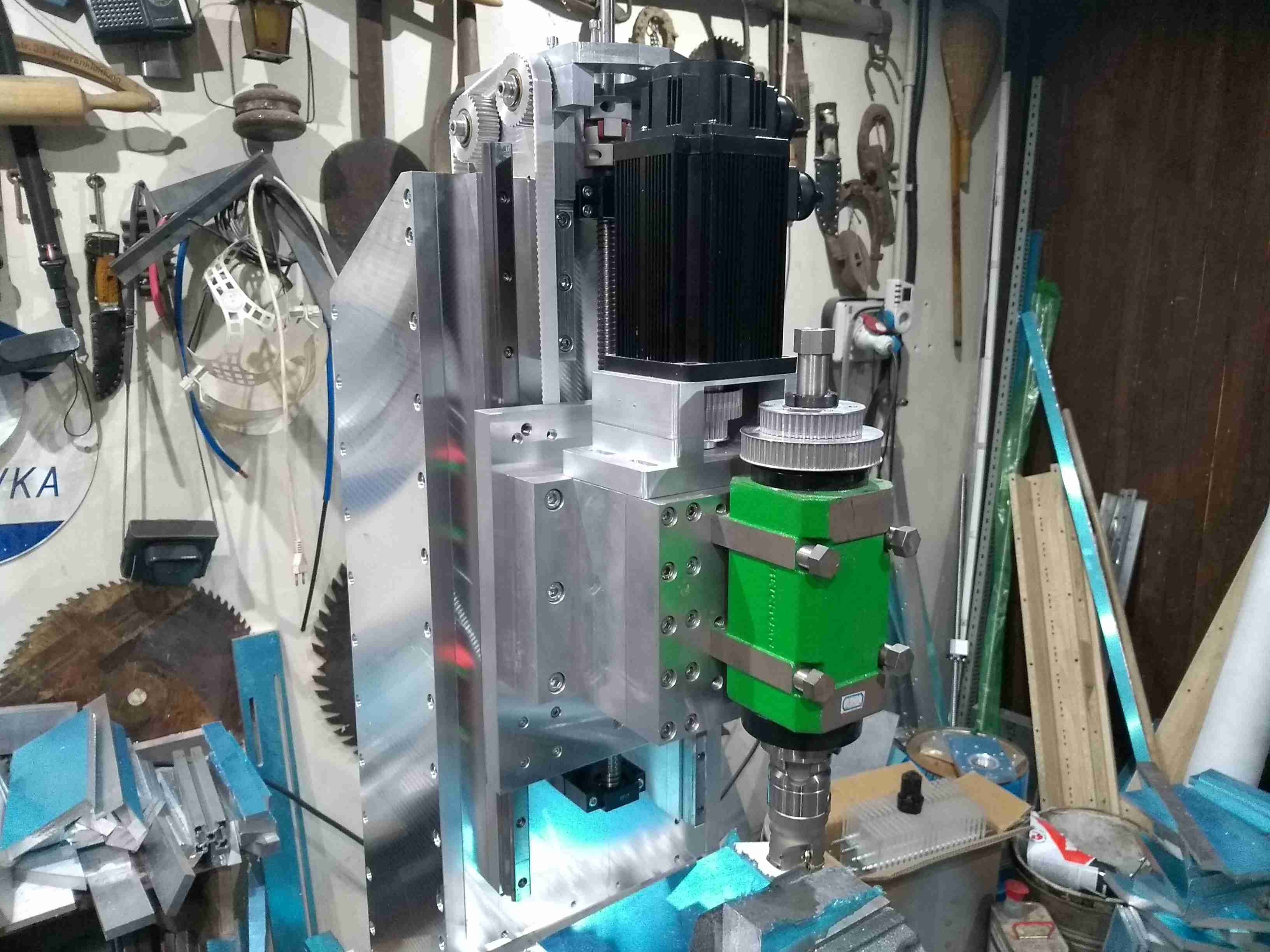

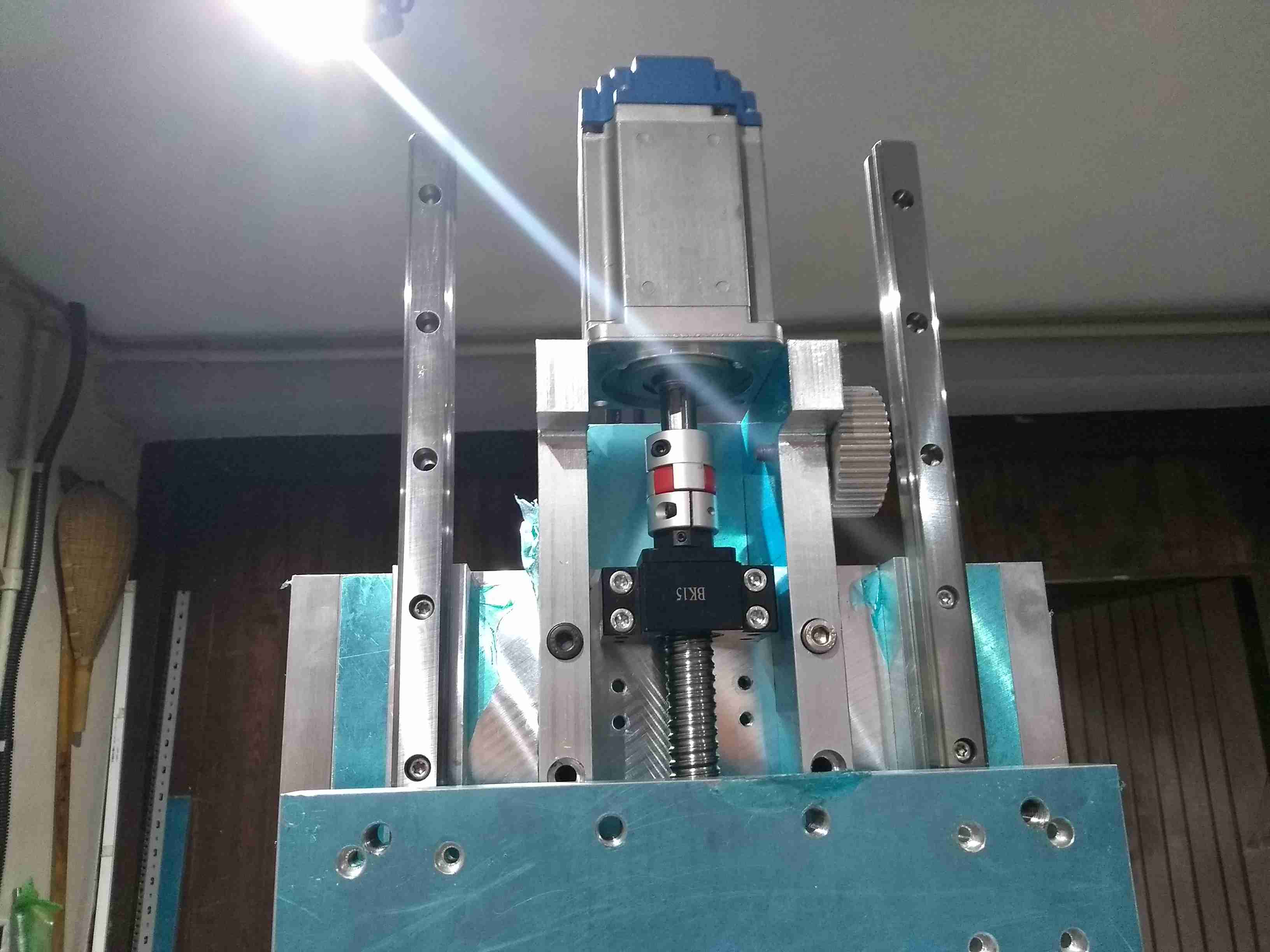

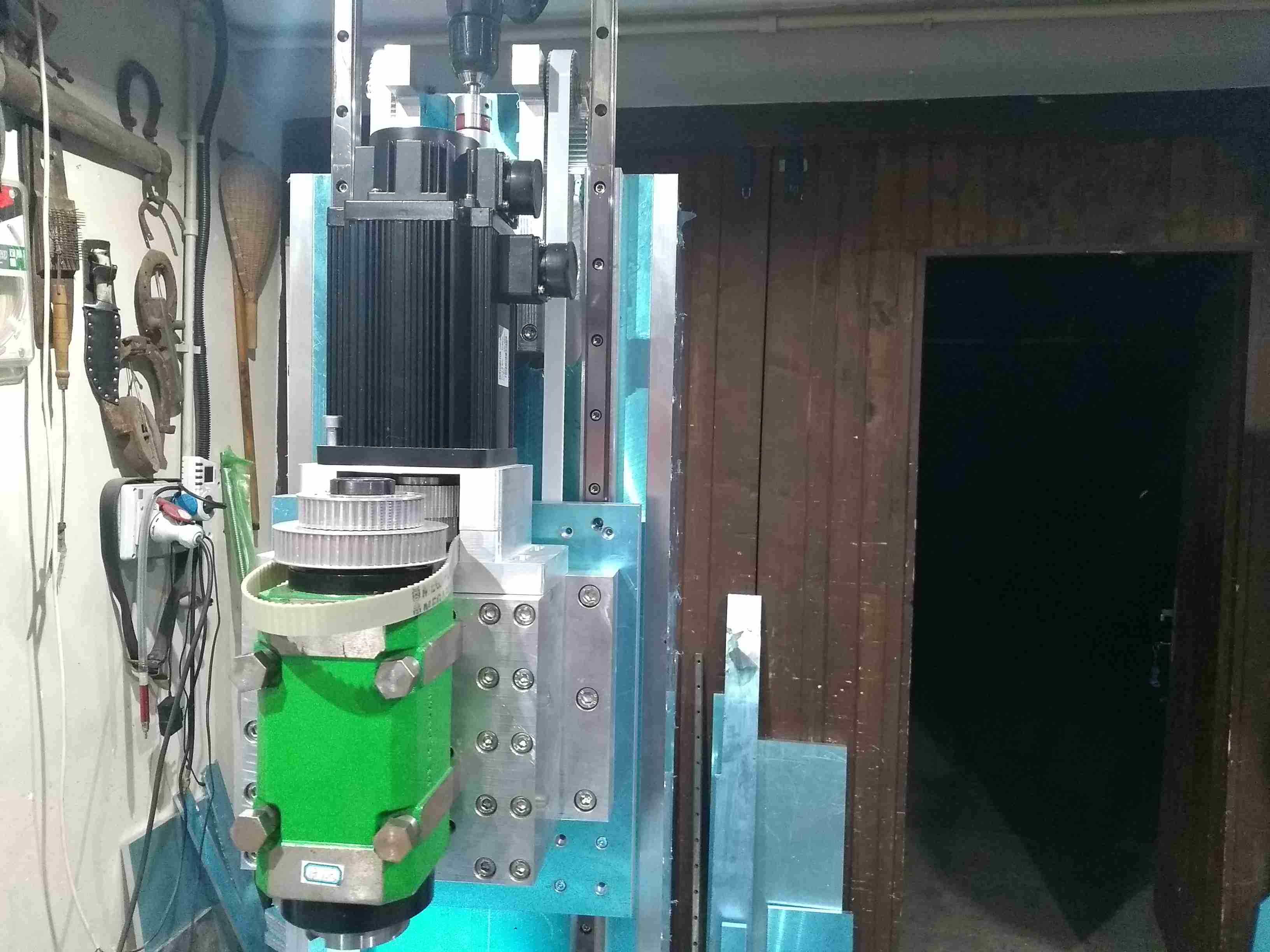

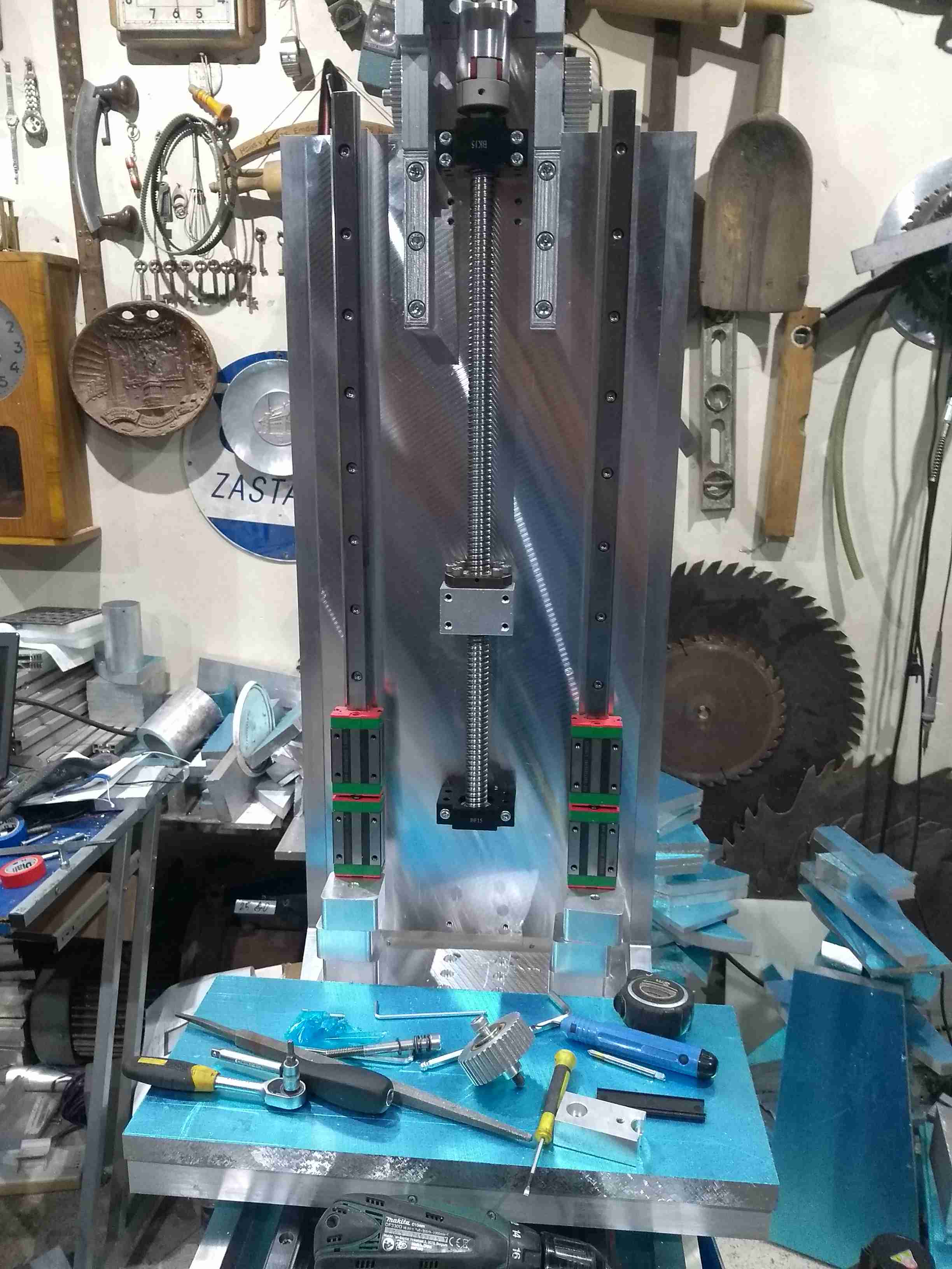

Dnes som si odvazil vsetky diely na ose Z vreteno,motor drziak a platnu z vozikmi a vyslo mi to na 39,6 kg.
robyb
Příspěvky: 333
Registrován: 21. 11. 2018, 8:05
28. 7. 2020, 9:34

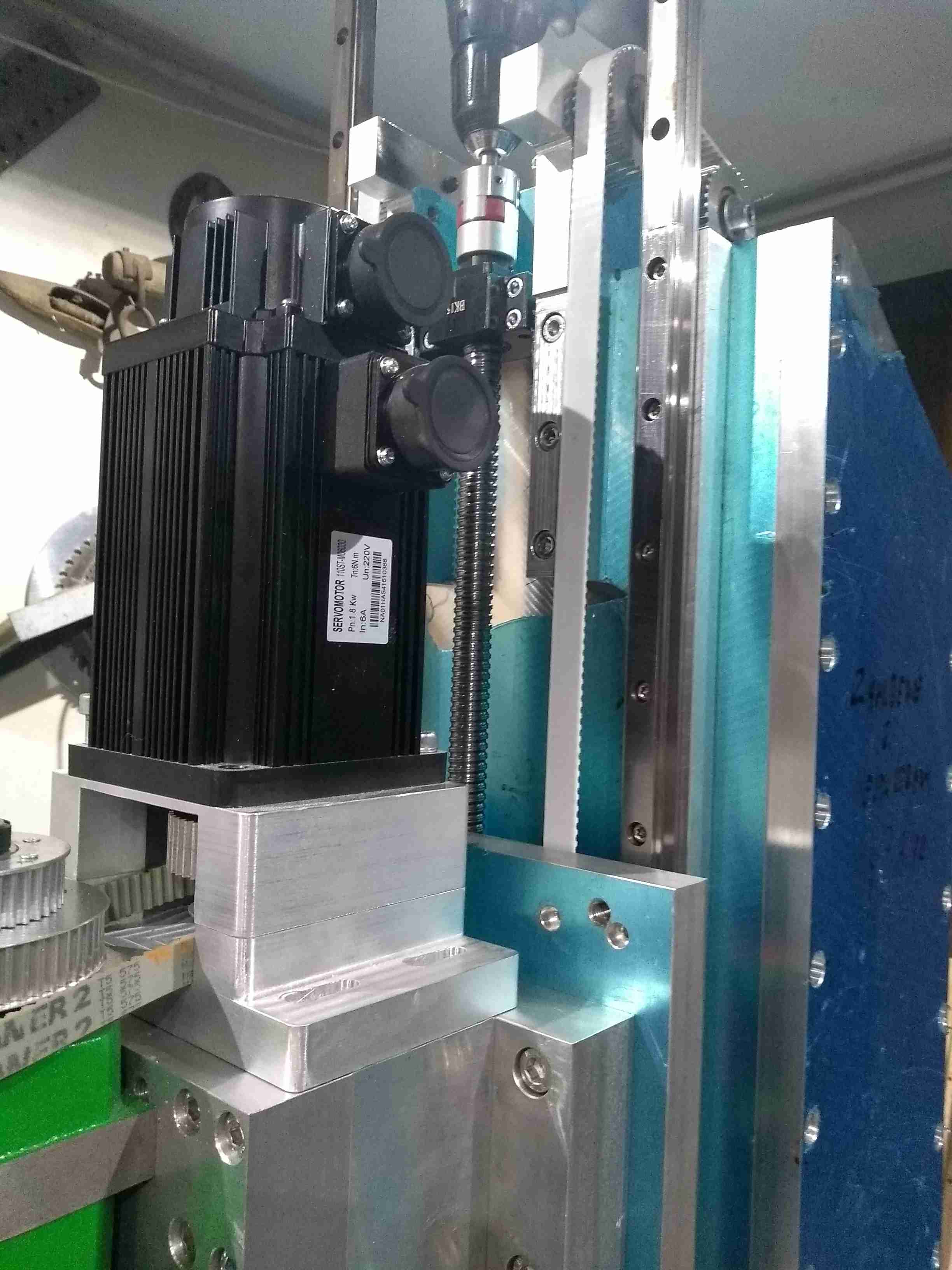

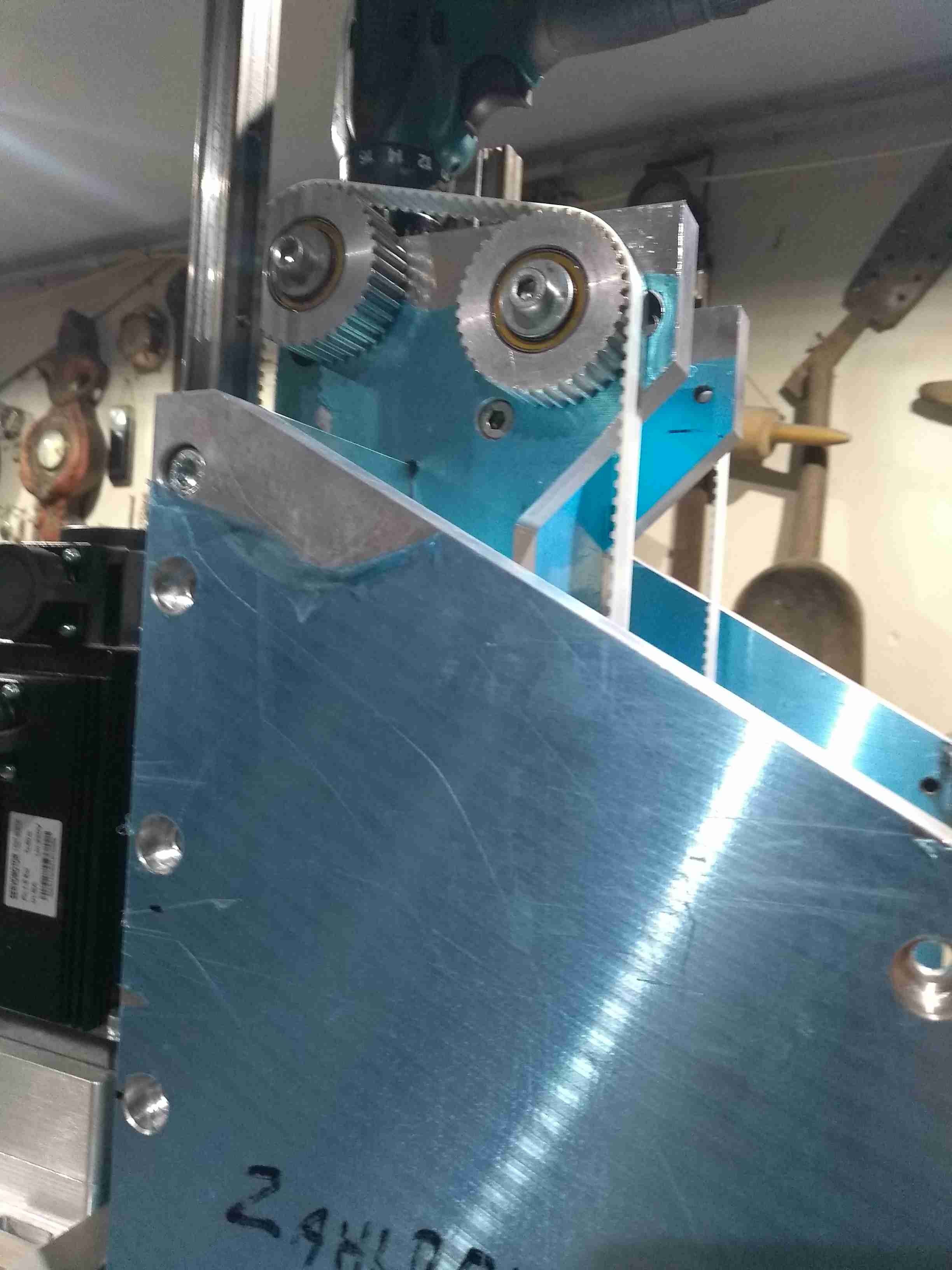

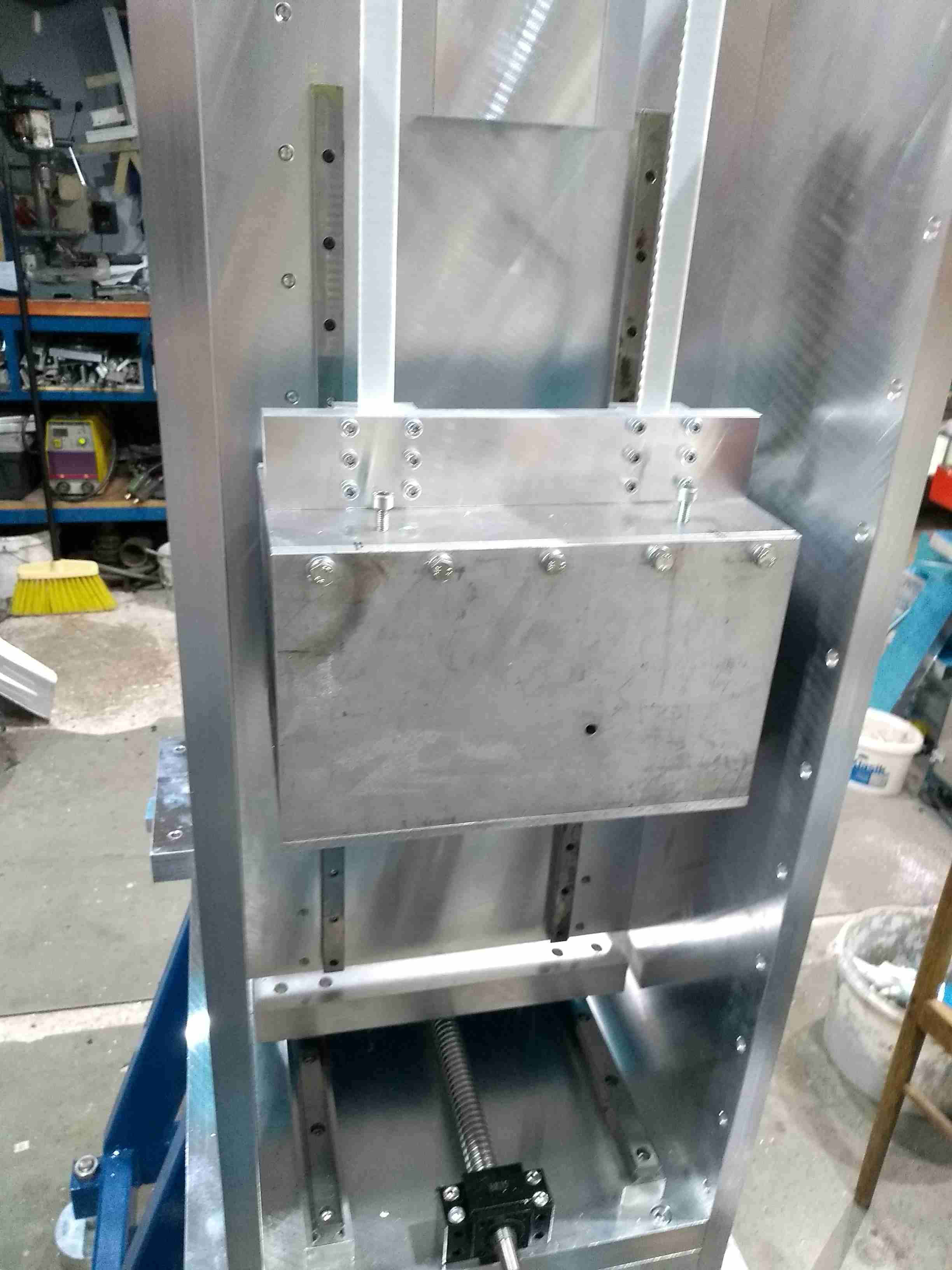

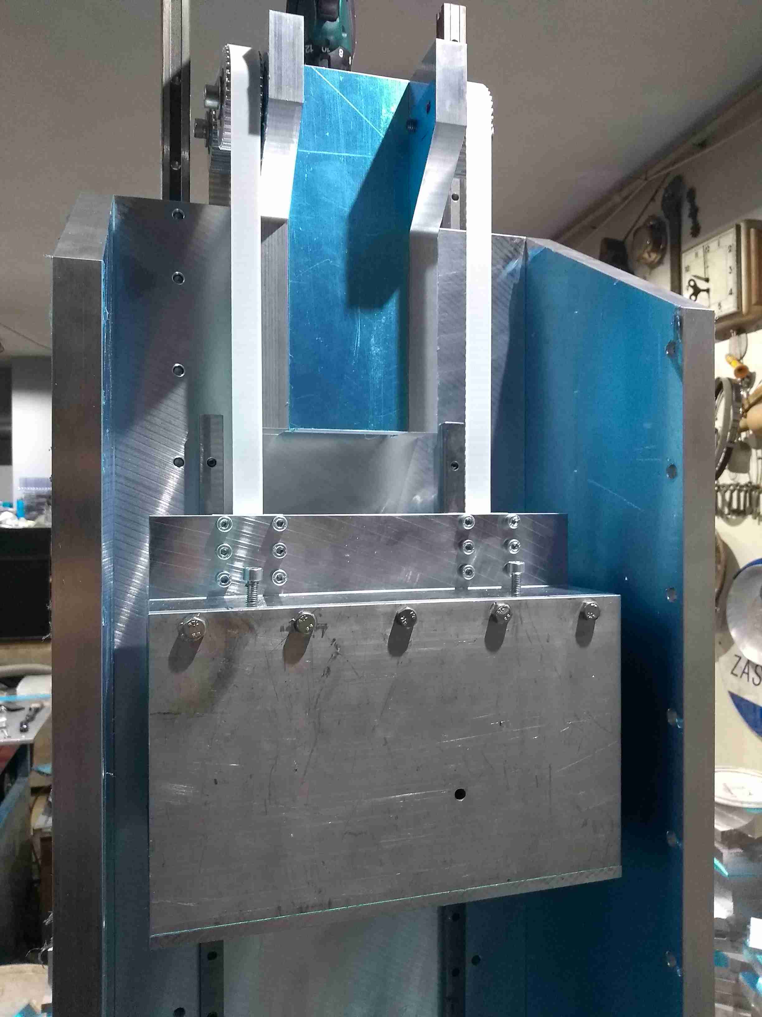

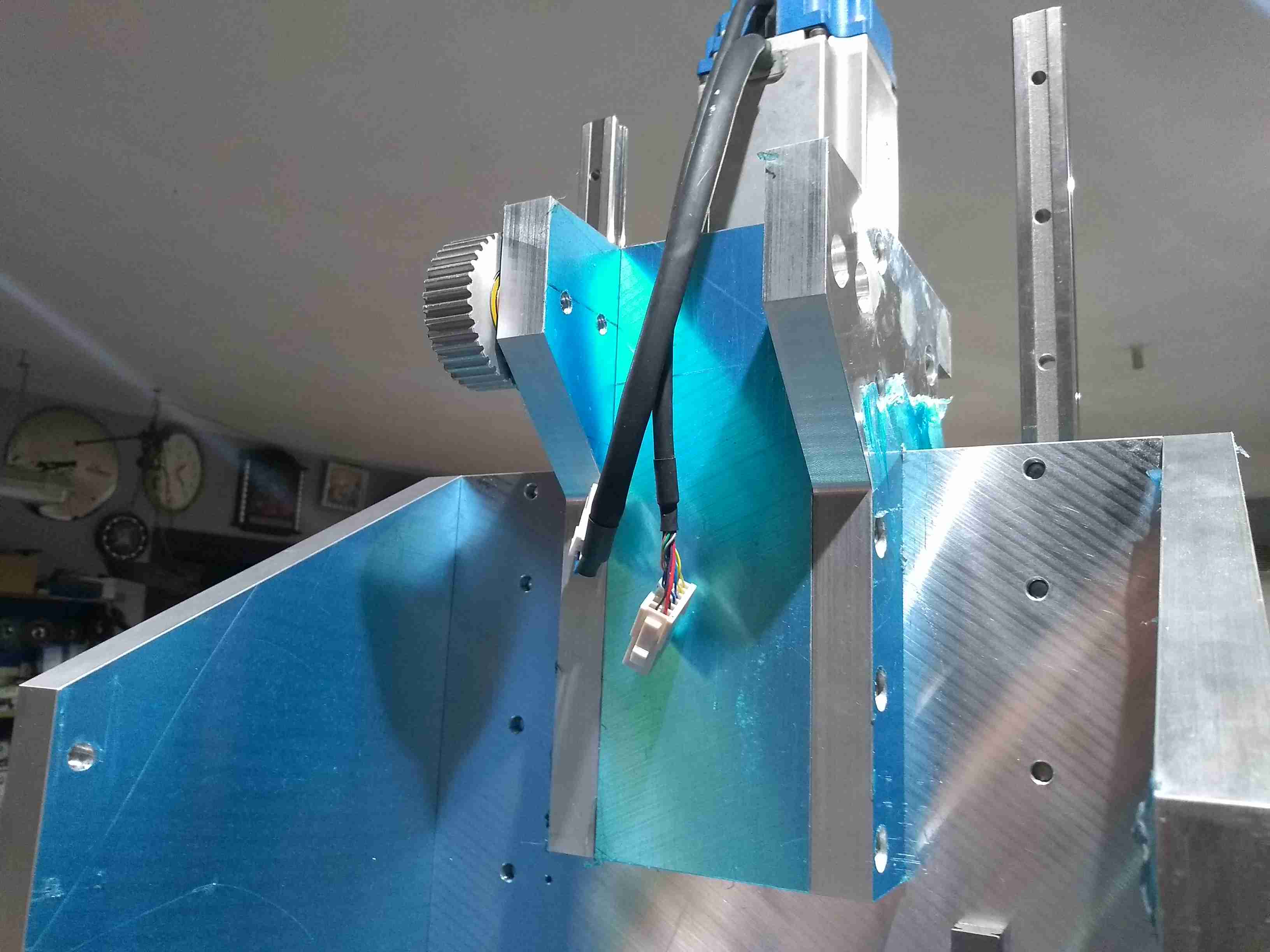

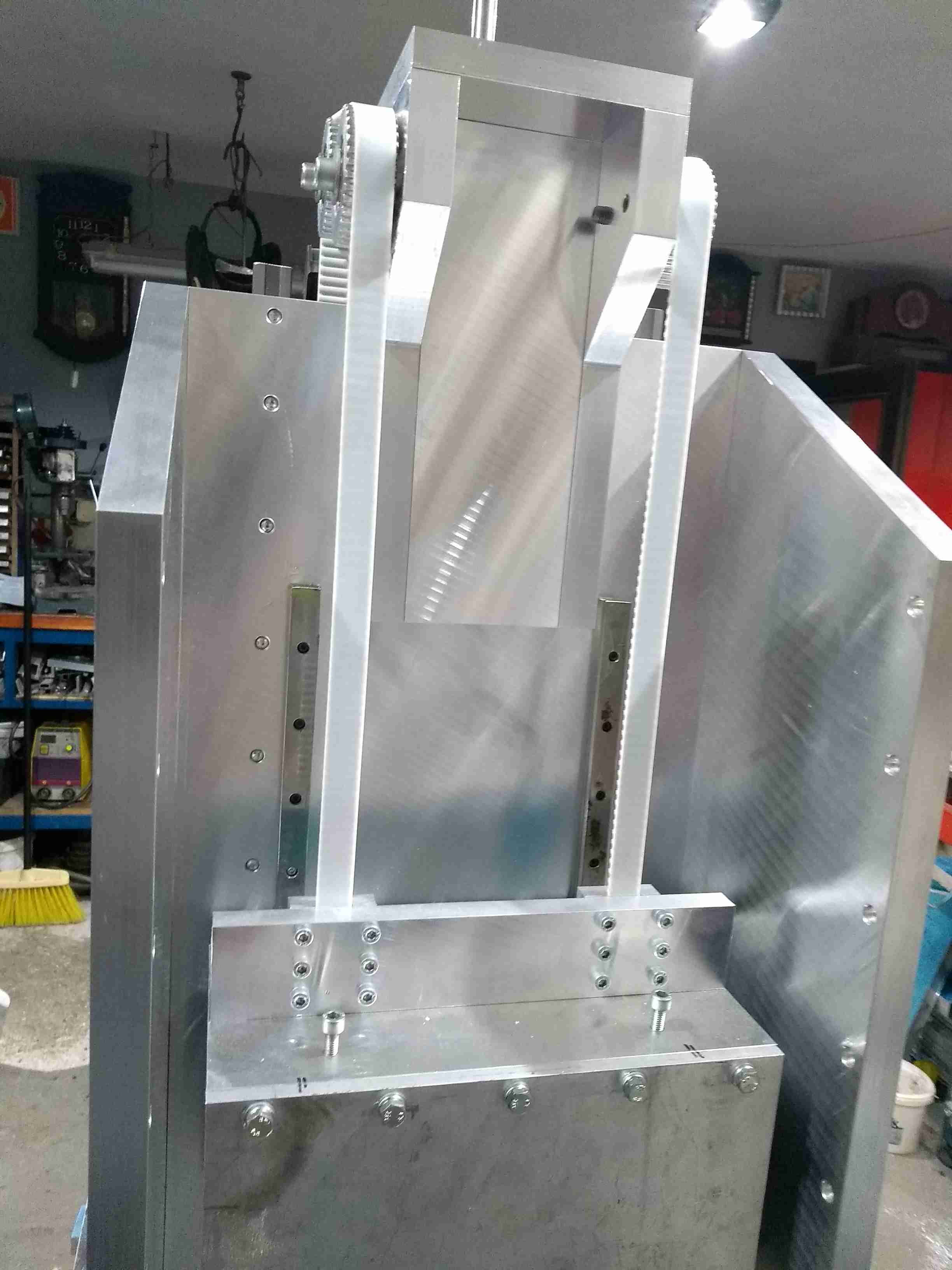

Vcera som dokoncil protizavazie vretena.
Teraz to mam vyvazene v pomere 1:1 bez kuzela a nastroja.
Ako zavazie som pouzil olovene dosky ktore som osadil do hlinikovej krabice.
Vreteno a zavazie som spojil ozubenym remenom T5 sirky 16 mm.
Zavazie mam uchytene na linearoch MGN15.

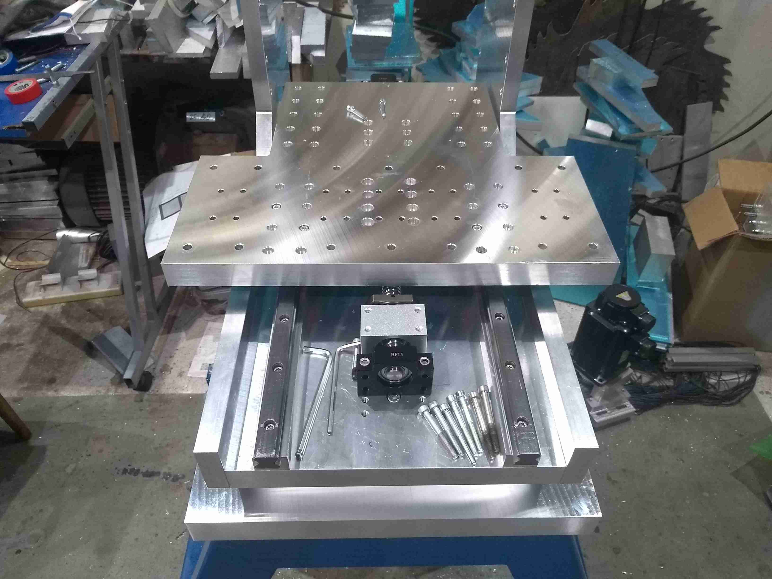

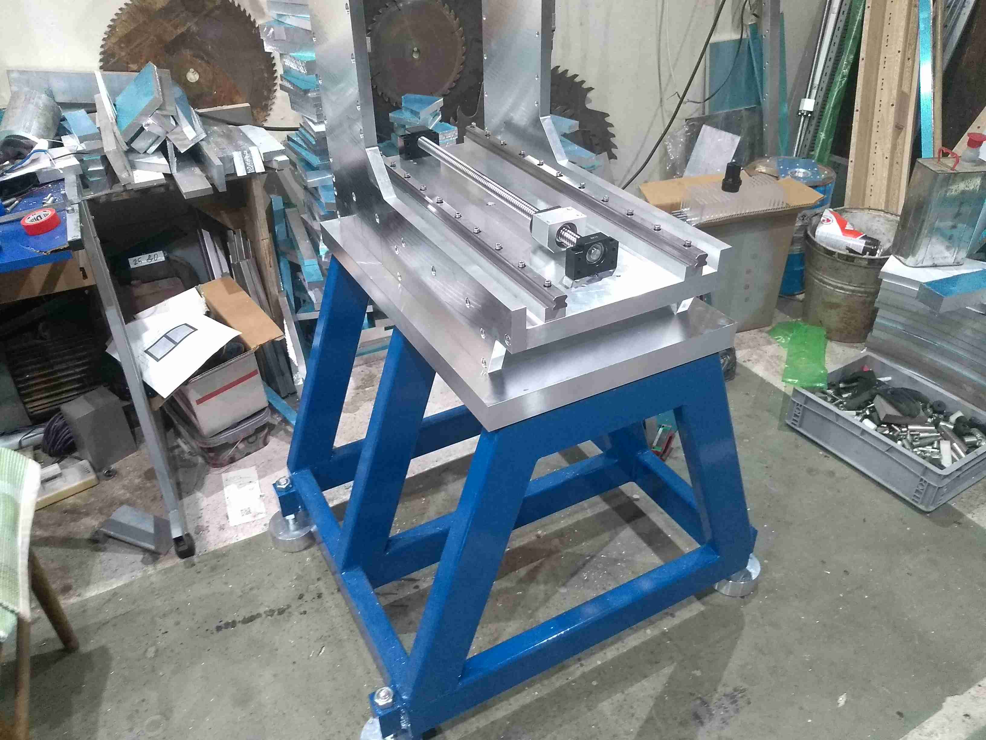

...mohu mít dotaz na ty frézované desky?
První frézu jsem stavěl právě z frézovaných deskek. N aprvní pohled bylo vše super ale pak jsem vzah hodinky a projel to podle pravítka třídy 00 a nestačil jsem se divit. Proto se ptám, jak si na tom s roviností a pod. Další věc je kroucení. Třeba ten sloup pokud nebudeš mít vylity, tak se bude třepat. Měl jsem to podobně a bylo to o ničem. Až jsem přidal torzně vzpěry (obyčejné závitové tyče a matice, tak se to rapidně zlepšilo. Nicméně až vylití polymer betonem to opravdu zpevnil. Takže za sebe se obávám, že se to bude kroutit a třepat.
I 50mm tlustý hliníkový skelet mého vřetene (desky 30 a 50mm tlusté) bez výplně rezonuje. Vylili jsem to uvnitř keramzitem s pryskyřicí (900kg/m3) a je to znatelný rozdíl. Rozhodně bych už nedělal nic dutého. Pro utlum vibrací se zá ten keramzit ideální. Tedy pro nás amatéry, co nemají doma automat na hliníkovou pěnu:)
Ale to bylo okajem. Prostě mně zaíma, zda jsi nějak srovnával plochy pod vedení.
Díky a hooooooodně štěstí:)

Zatial som este nemeral rovinnost takze to neviem posudit ako to je z presnostou.
Podobnu konstrukciu frezy som videl v jednej firme akurat vedsich rozmerou a z liatini.
Stol stal a vreteno sa pohybovalo vo vsetkych smeroch a stredom stpa bol otvor v ktorom bol zasobnik nastrojou.
U nas v praci sa montuje dost vela roznych strojou z dost lekou presnostou a vsetko sa to vyraba z frezovanych platni sice nie su to kovoobrabacie stroje ale uvidime ked to budem testovat.
Keby som chcel poriadnu masinu tak by som kupil staru konvencnu frezu a prerobil ju na lineare a motory.
Dik za tvoj nazor.
Ked to budem skusat tak to tu urcite dam.
Mam to len ako konicka pre zabavu.

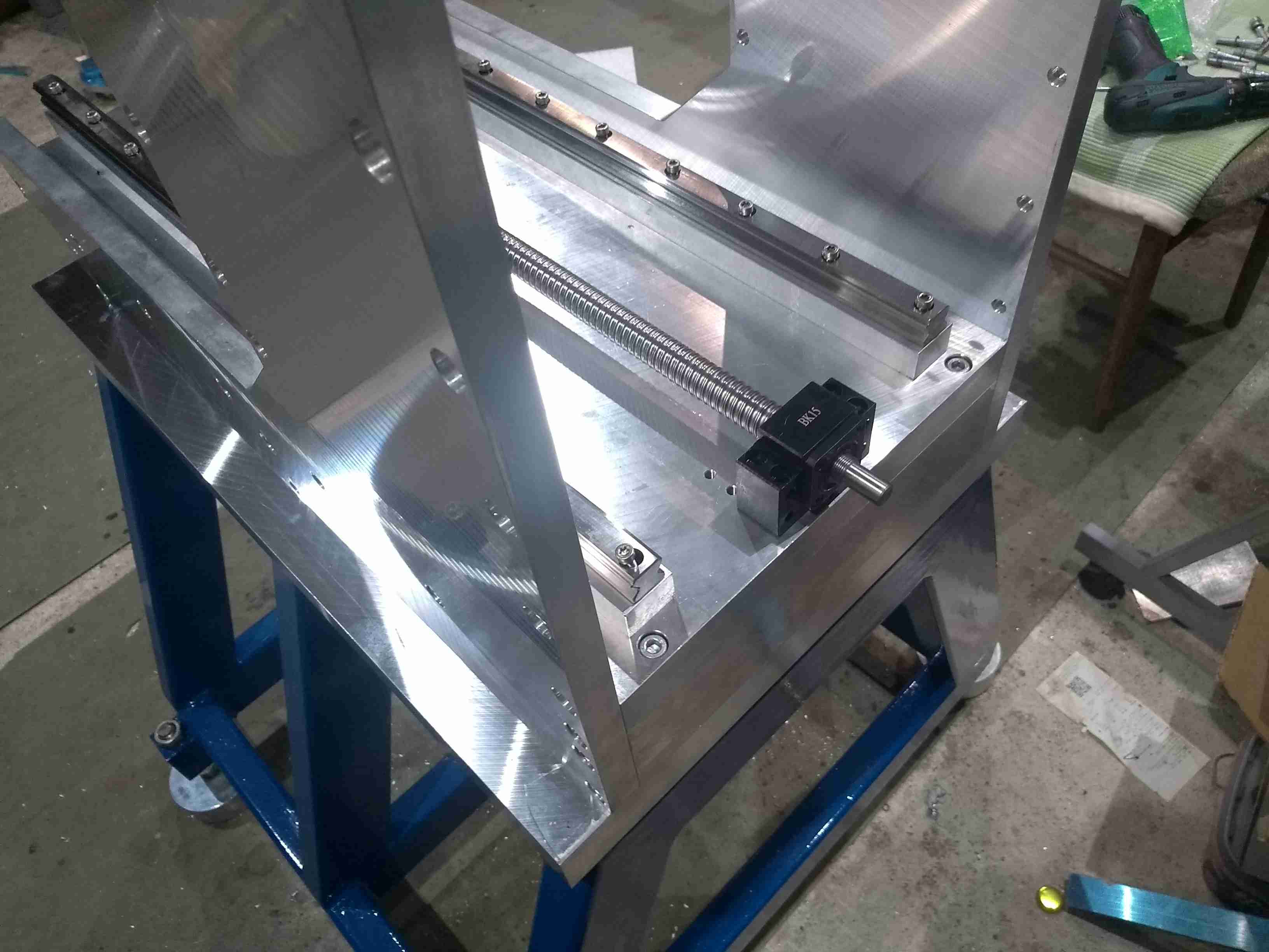

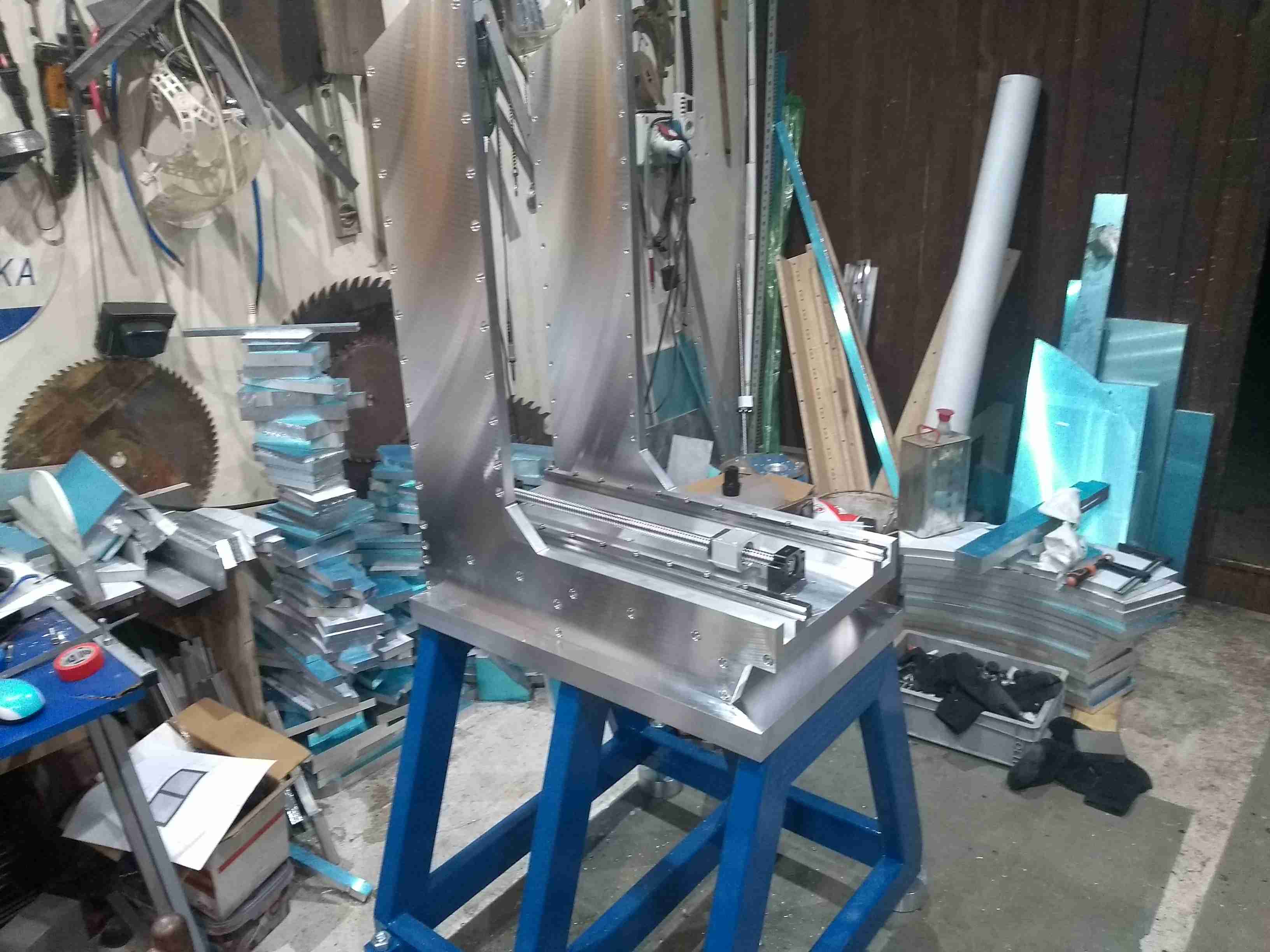

šroubovaná konstrukce by měla mít kolmé styčné hrany - tedy i pro hobby stroj v nejlepší dosažitelné přesnosti. Proto mne docela překvapuje, že máš opracované díly stále ještě potažené ochrannou folií. Obrázky snad představují zkušební smontování, neb i tam vidím, že je to smontované přes tu folii.
(mám zkušenost - ale s menšími díly - že ta folie umí slušně rozhodit rovinnost upnutí)

V Alqualu mi rezali desky, frezovane, a pred smontovanim to mělo 0,2mm odychylku. Proto se ptam, jak jsou na tom ty desky, Evidentne jsou frezované.
robyb
Příspěvky: 333
29. 7. 2020, 10:40
Zatial to mam zmontovane len na skusku par srobami. ked budem mat hotove vsetky diely tak to rozoberiem strhnem foliu a poskladam na hotovo.Vsetky stycne plochy ma ofrezovane respektive na vsetkych dieloch mam ofrezovane vsetky plochy.

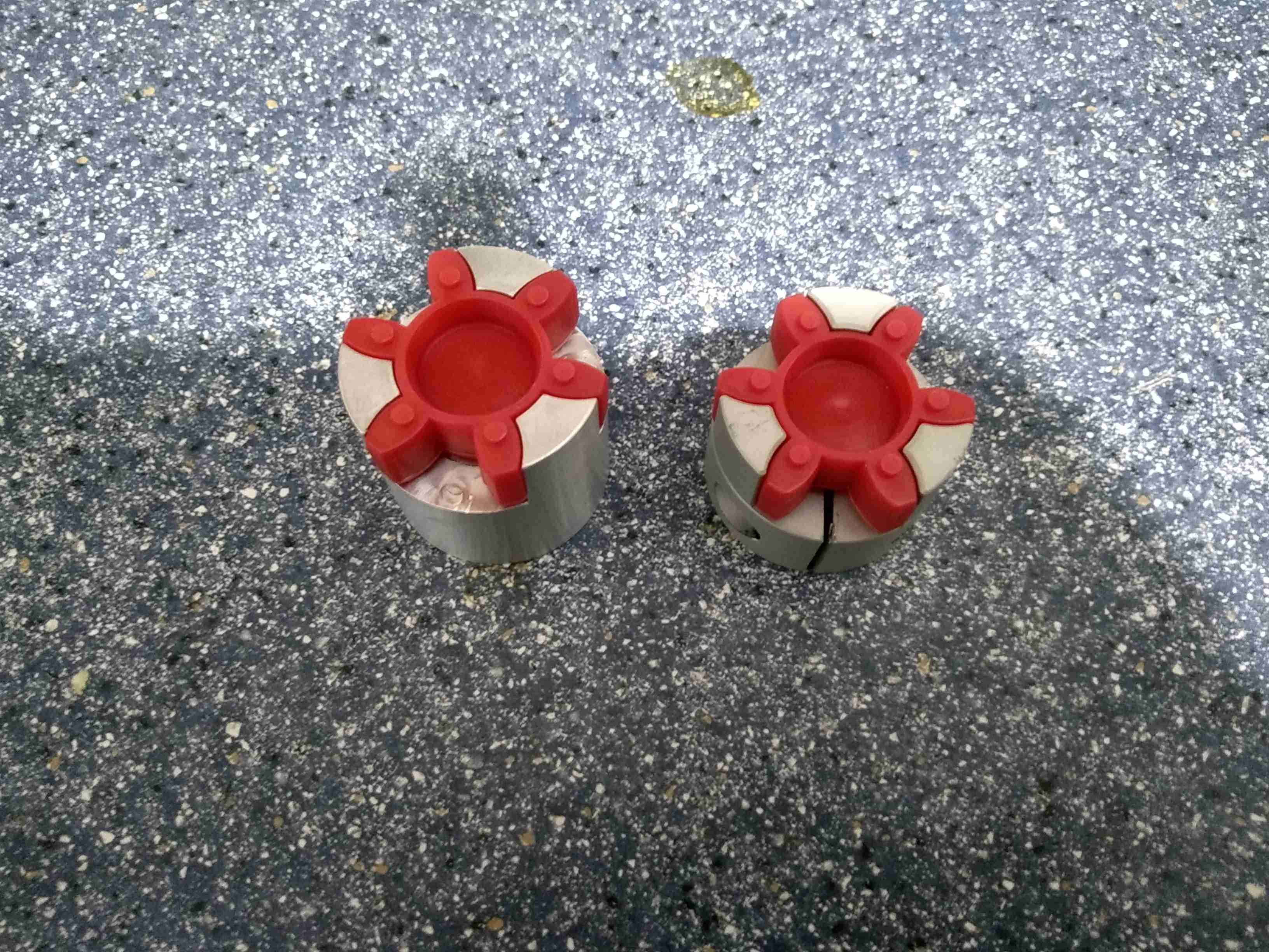

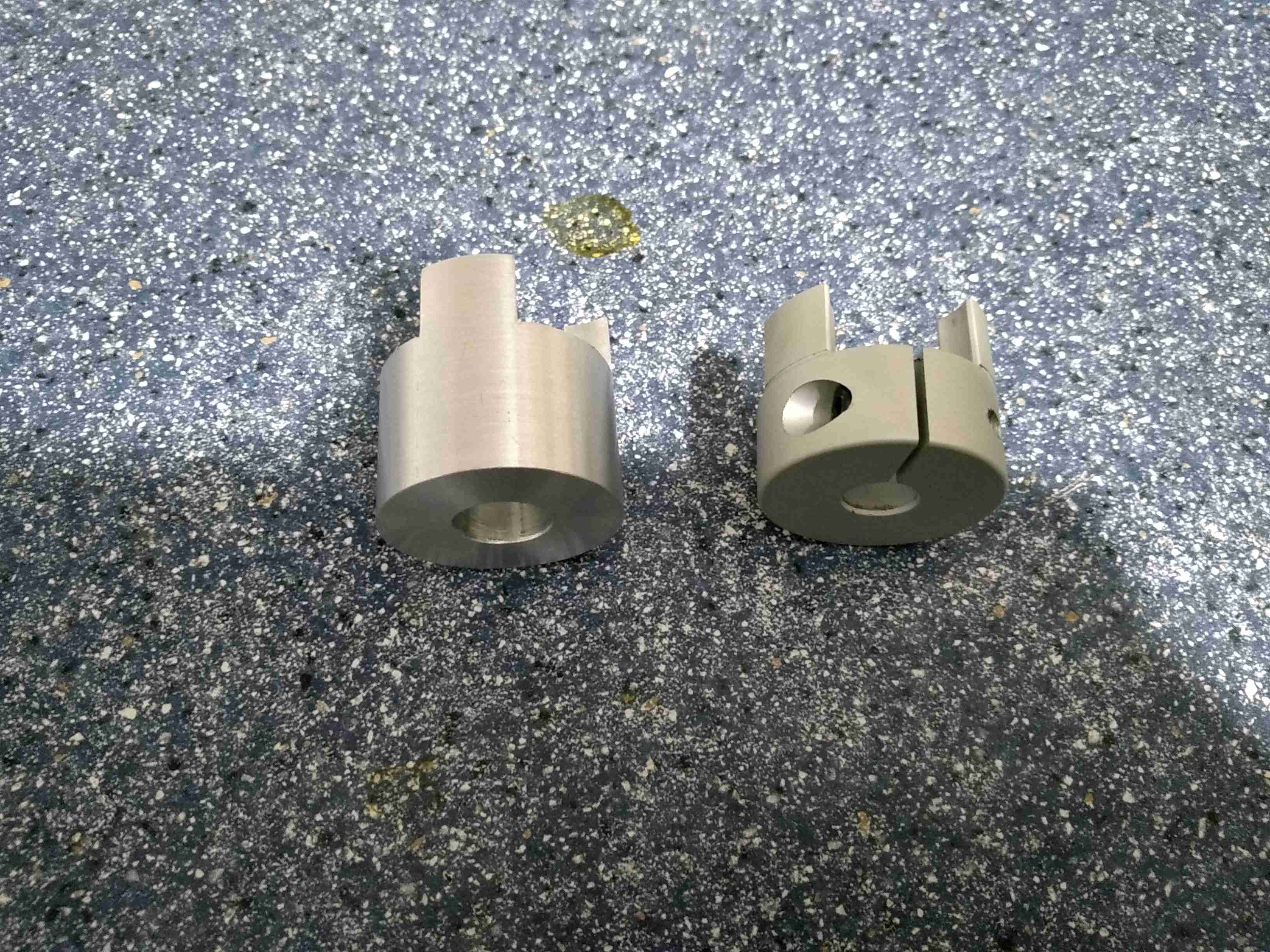

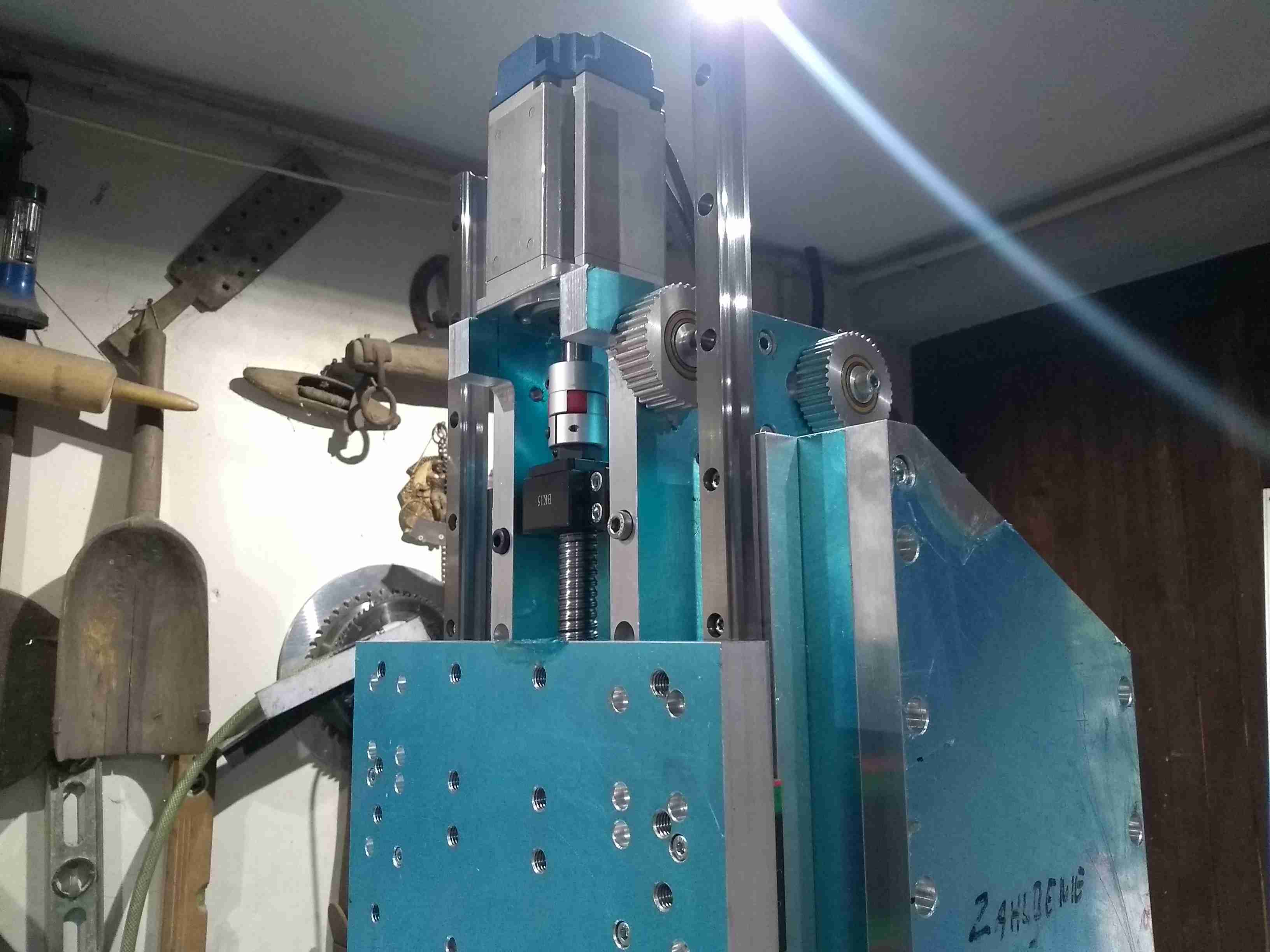

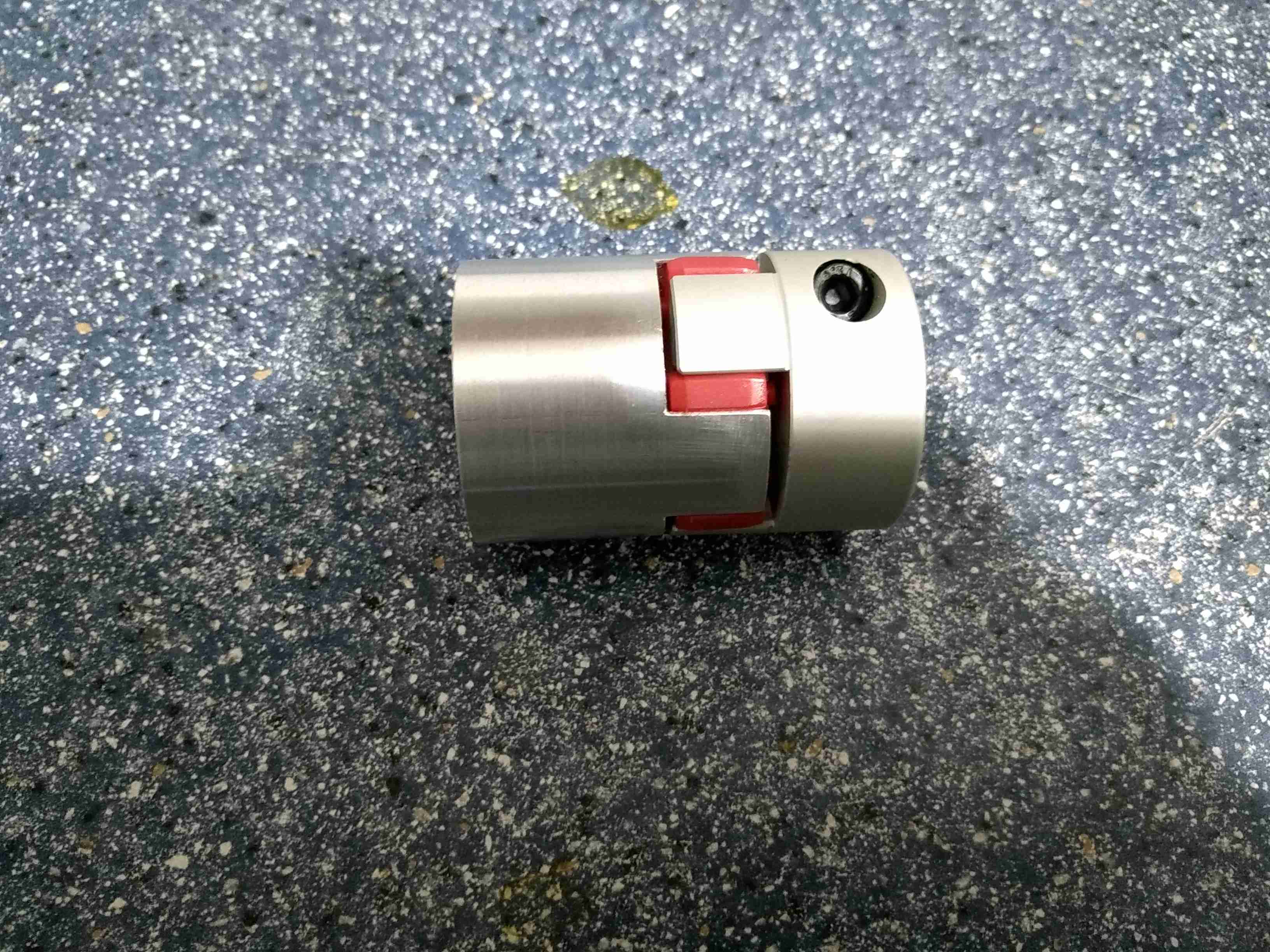

Dnes som si zrobil svoje vlastne pruzne spojky.
Na EBAY som si kupil cervene plastove hviezdicky za 0.8€ za kus.
Hlinikove diely som si urobil podla potreby.
Kupil som si aj jeden kus kompletny aby som si to mohol povera a podla toho som si ich vyrobil.
Na servomotoroch mam 16mm osku z kajlikom a na skrutkach 12mm.
Drazky na kajel mi urobi kolega z prace.
Na fotkach po pravej strane je original ktory som kupil.

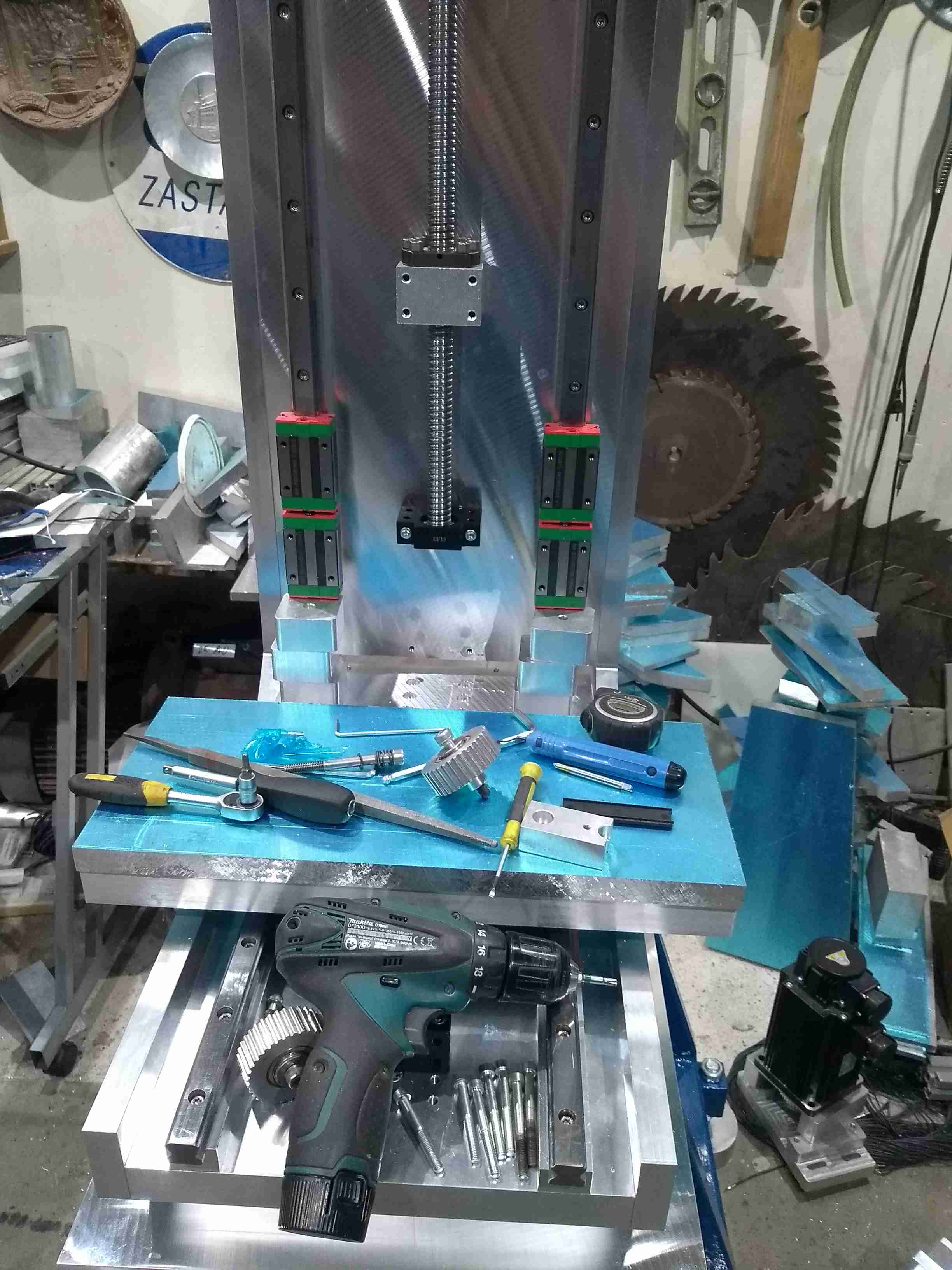

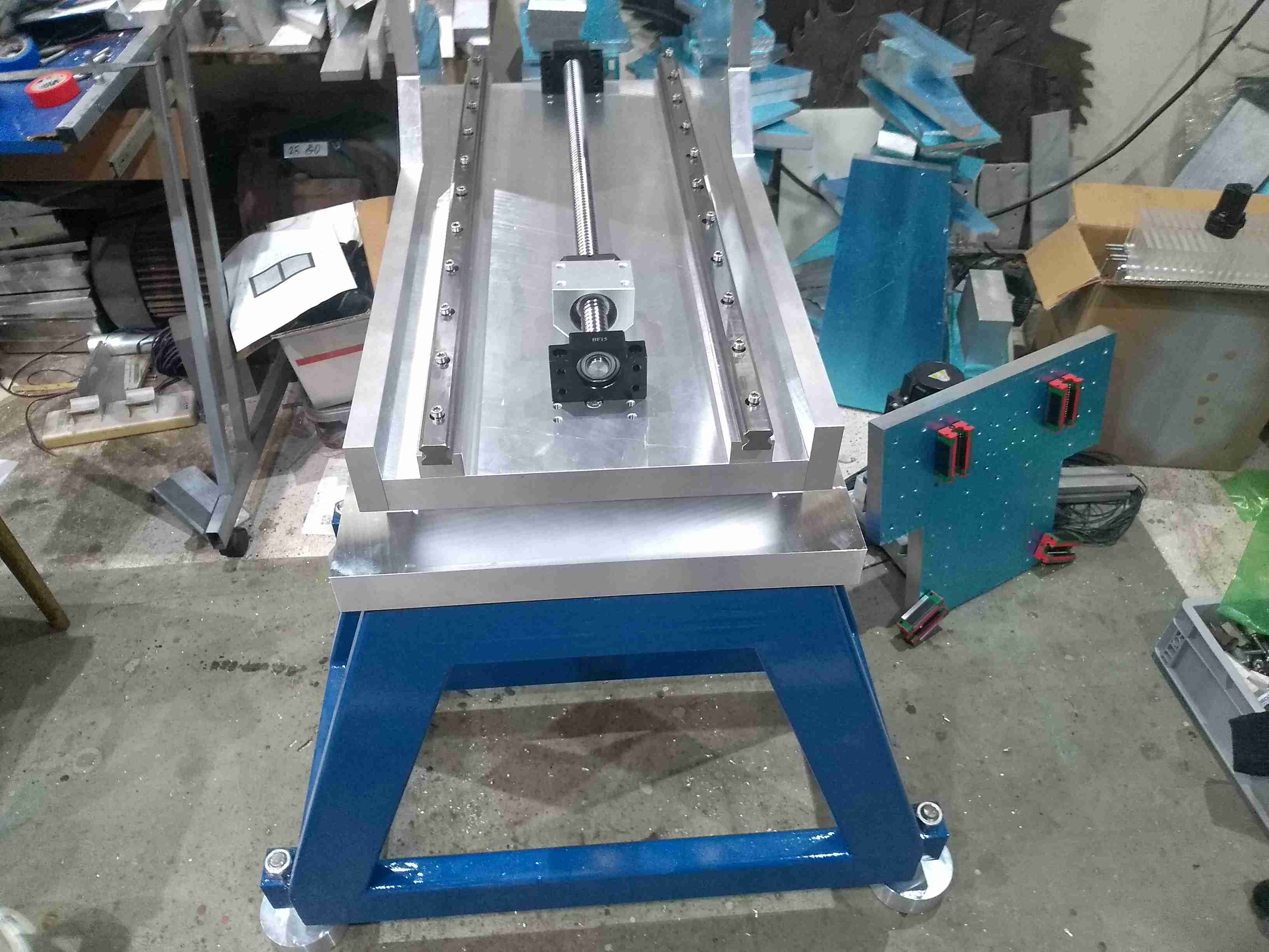

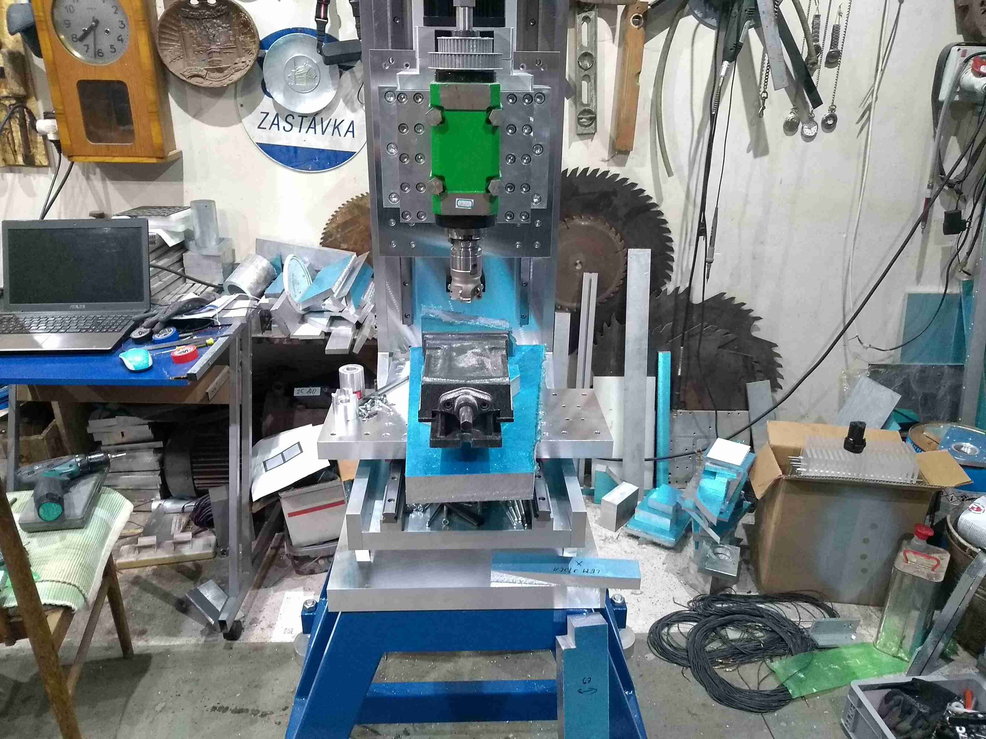

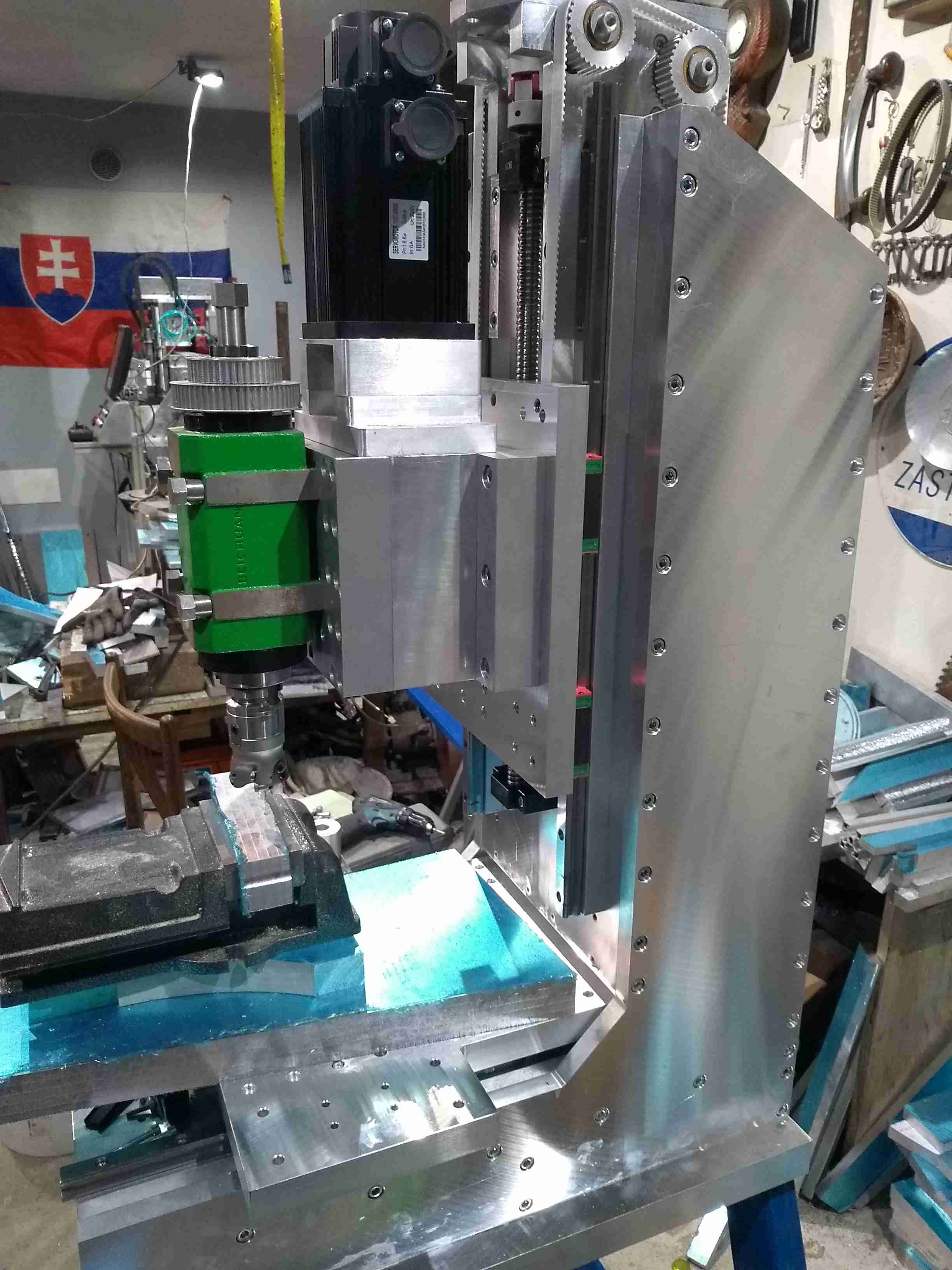

Konecne som uz zacal skladat frezu.
karelsklo
Příspěvky: 1470
1. 9. 2020, 10:10
Vypadá opravdu dobře... :wink:

1. 9. 2020, 8:16
Má to protizávaží jiný význam než aby to nepadlo když se vypne proud?
Já jen že mám nachystané servo s brzdou a o protizávaží jsem neuvažoval, pro servo znamená víc hmoty menší dynamiku.
