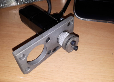

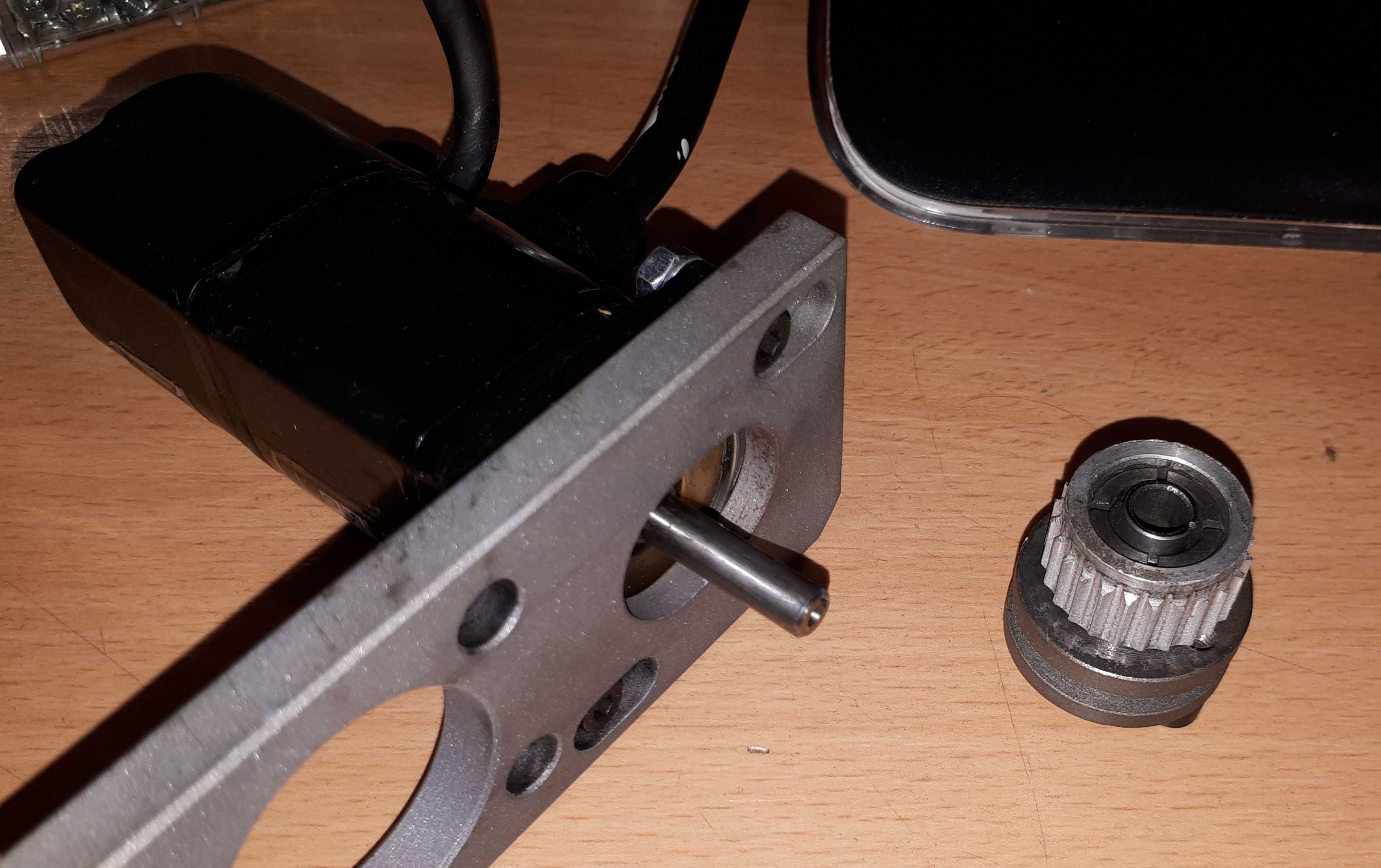

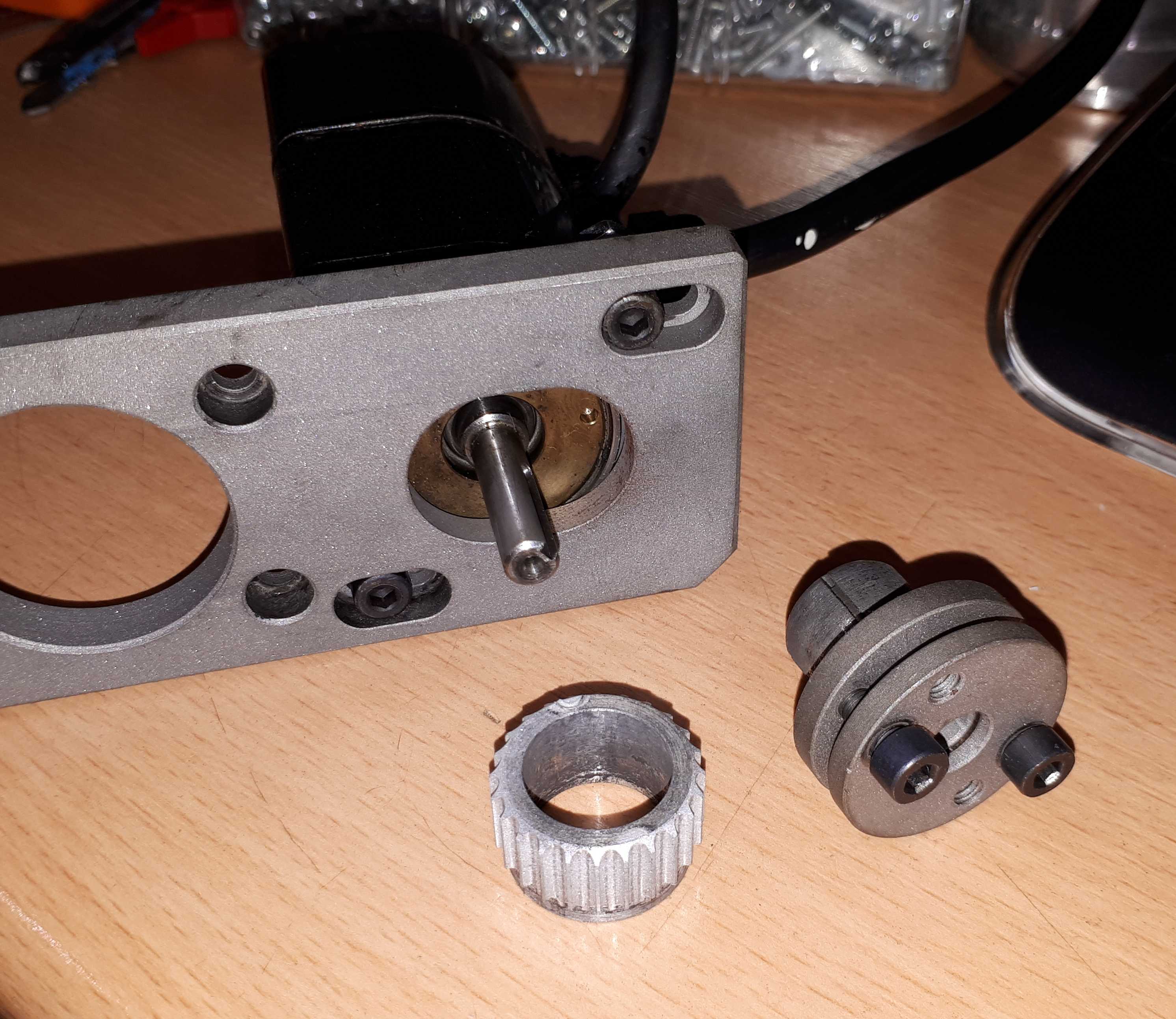

resim aktualne to same a urcite pouziju dremel_plosku a cervika + pripadne loctite, jak doporucil lubbez, diky ted pri prolejzani supliku s poklady jsem nasel tohle reseni, viz fotky. jen nevim kde se to da sehnat.
oska 6mm, svorny vnitrek 15mm, remenice 22mm. to je porad malinkaty a celkem elegantni.
