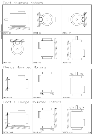

Potřebuji jednofázový motor o výkonu 500 až 750W, který půjde připojit na měnič pro řízení otáček, celkem běžná věc. Co už není až tak běžné je, aby se motor přidělával za 4 šrouby na čele motoru tzn. aby montážní šrouby byly rovnoběžné s hřídelí motoru. Respektive zde nevím podle jakého pojmu hledat?
Možná nejlépe popsat nač to potřebuji a jak by to mělo být nainstalované. Motor by měl přijít nainstalovat do trubky průměru cca 160mm, která bude mít jedno čelo zaslepené, v instalační poloze vodorovnou deskou, skrz kterou bude procházet hřídel motoru a ony 4 šrouby na kterých budou mezi deskou a motorem pružiny tak aby šlo osu motoru srovnat do svislé polohy (utažením matek na této dece) v které se pak motor ještě zajití třemi šrouby procházejícími „bokem“ oné trubky. Účelem je zajisti co nejvyšší vodorovnost břemene na hřídeli toho motoru, Tím břemenem bude cca 30cm rotační stůl Hmotnost stolu i s břemenem odhadem cca 3 kg.

https://www.google.com/search?q=prirubovy+motor - něco takového?
Jinak, jednofázový asynchronní motor o výkonu 500 až 750W, který půjde připojit na měnič pro řízení otáček, imho běžná věc není. Běžný je třífázový (asynchronní) motor připojený na frekvenční měnič, který (ten měnič) lze napájet z jedné fáze. Je potřeba ohlídat, aby motor umožňoval napájení 3x230V, protože 3x380V běžný jednofázově napájený měnič nedá.

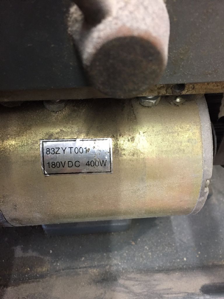

						Ahoj. Mám soustruh Noell e0177 a už jednou se mi spálil motor který jsem si nechal převinout a oprava mě stála 3652,-. Teď nejspíše mi odešel a už nechci zase znova platit tolik peněz! Nenechá se nahradit jiným motorem, třeba z pračky nebo jiným? Děkuji vám za radu

Jsi si jistý, že Ti odešel motor?Stanlyv píše: ↑28. 9. 2020, 5:18 Ahoj. Mám soustruh Noell e0177 a už jednou se mi spálil motor který jsem si nechal převinout a oprava mě stála 3652,-. Teď nejspíše mi odešel a už nechci zase znova platit tolik peněz! Nenechá se nahradit jiným motorem, třeba z pračky nebo jiným? Děkuji vám za radu
https://m.aliexpress.com/item/329783599 ... sitedetail
Nebo Ti odešla regulace?

Jak radí ok1in - nejdříve zkontroluj uhlíky.
Pak motor na nějakém malém napětí naprázdno (bez zátěže) - třeba pokud máš třeba trafo z vláčků FZ1.
Motor pokud je v pořádku se s ním dá plynule regulovat ideální je měřit i proud.
Pokud je motor O.K. pak Ti odešla regulace.
Vyfoť jí a pošli fotku.
Podle toho co to je, se dá opravit.
