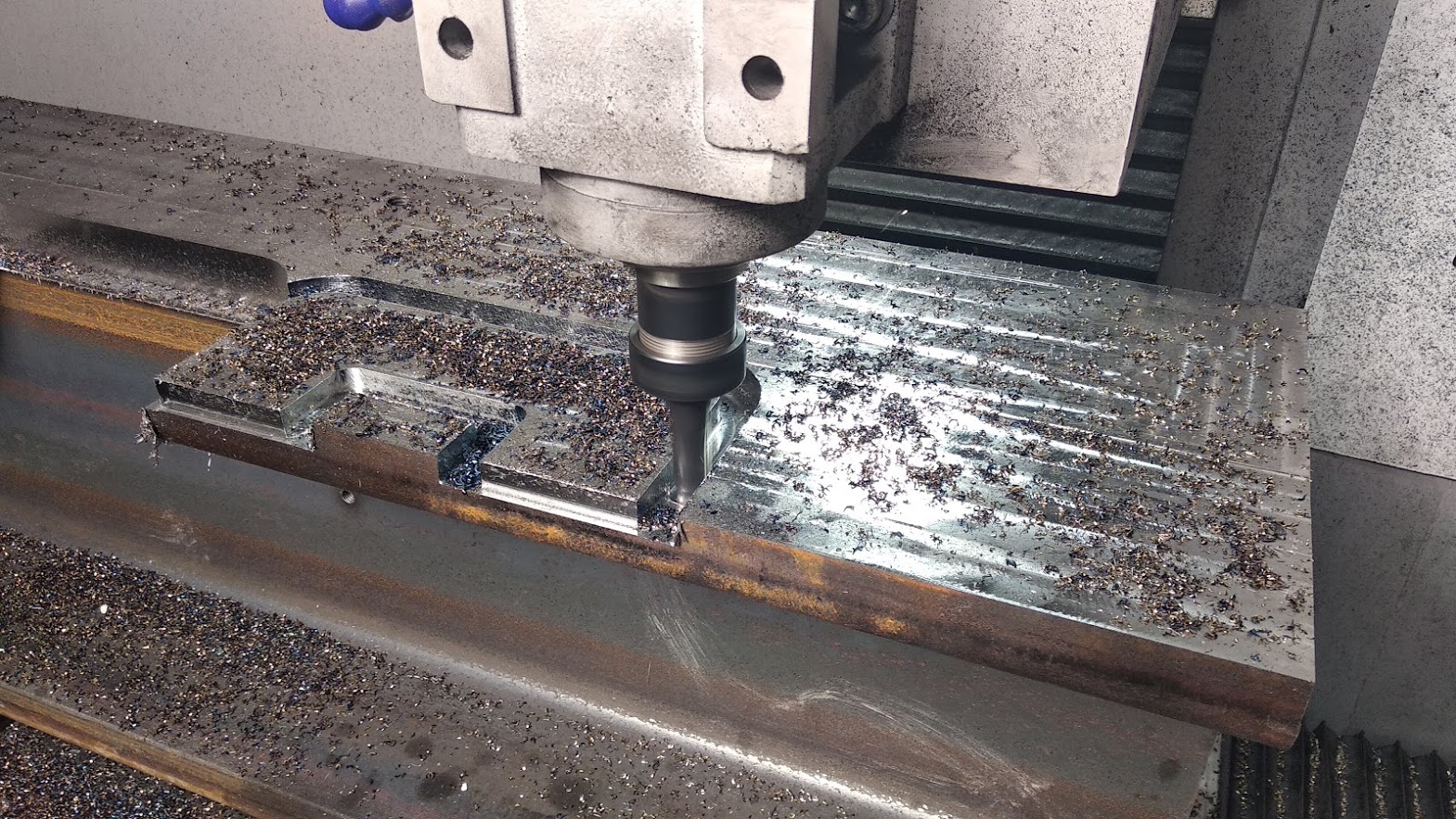

Mrosconi píše: 23. 10. 2020, 2:26 Nevím na koho to bylo namířeno, ale zopakuji. Délka řezu 1200mm. Hloubka řezu 40mm. Olec třídy S355. Když mi to ufikneč 125kou, tak se někdy s ní zastav a máš u mně flašku:)

Nemám moc fotek, takže jen tady z frézování.
To je profil HEM320. Z toho vyrábím tvar U. Tedy dve bočnico jdou pryč. Z nich vyrábím vzpěry. Je vícero variant. Doposud jsem přímo na profilu frézoval hotový tvar. Bohužel chtělo by to frézku jen 10mm abych nezsebral moc masa. to mi pak bude chybět. Tak mně napadlo to uřezat. Koneckoncu to byl Váš nápad. Teď když už mám úhlovou hlavu tak jsem si řekl, že bych to mohl zkusit řezat buď tou flexou nebo koupit pilový kotouč. Z toho jsem ale vycouval hned po rozhovoru s borcem z ZPS.
Prostě zůstanu u první varianty, tedy přímo frézování válcovou frézou. Na to jsem chtěl nějakou lepší plátkovou. Jenže to jste mi taky řekli, že na tu hloubku plátkovou né.

...tak si to vynásob 30 abys dostal tu potřebnou délku. Nikdo tady nemluví o hranolu 40x40 ale 1200x40mm.

Rozfrezovat to drazkovackou nemuzes?
40 neni az tak moc

Čo tak to odvŕtať?

Varian je stovky. První jsem zkoušel ponorným frézováním, ale měl jsem jen velkou d20 plátkovou frézu od Verexu a to moc nešlo. Pak jsem použit d20 TK od Vrátného a tím to šlo v pohodě. Bavoli jsme se přece i o té spiralové metódě. Nejrychleji to šlo tou klasickou drážkovací frézou. Jen kdybych chtěl menší průmer, třeba d14 nebo d16, tak mám trochu problém s hloubkou, protože to je už na většinu fréz moc. Nad postupným odvrtaváním jsem taky uvažoval, ale to není žádná výhra. Stejně to musím udělat na čisto.

predvrtat a dobrat frezou?

jen takový dotaz proč HEM který ofrézuješ na U proč ne rovnou U?

Protože takový jak potřebuji se nevyrábí.
