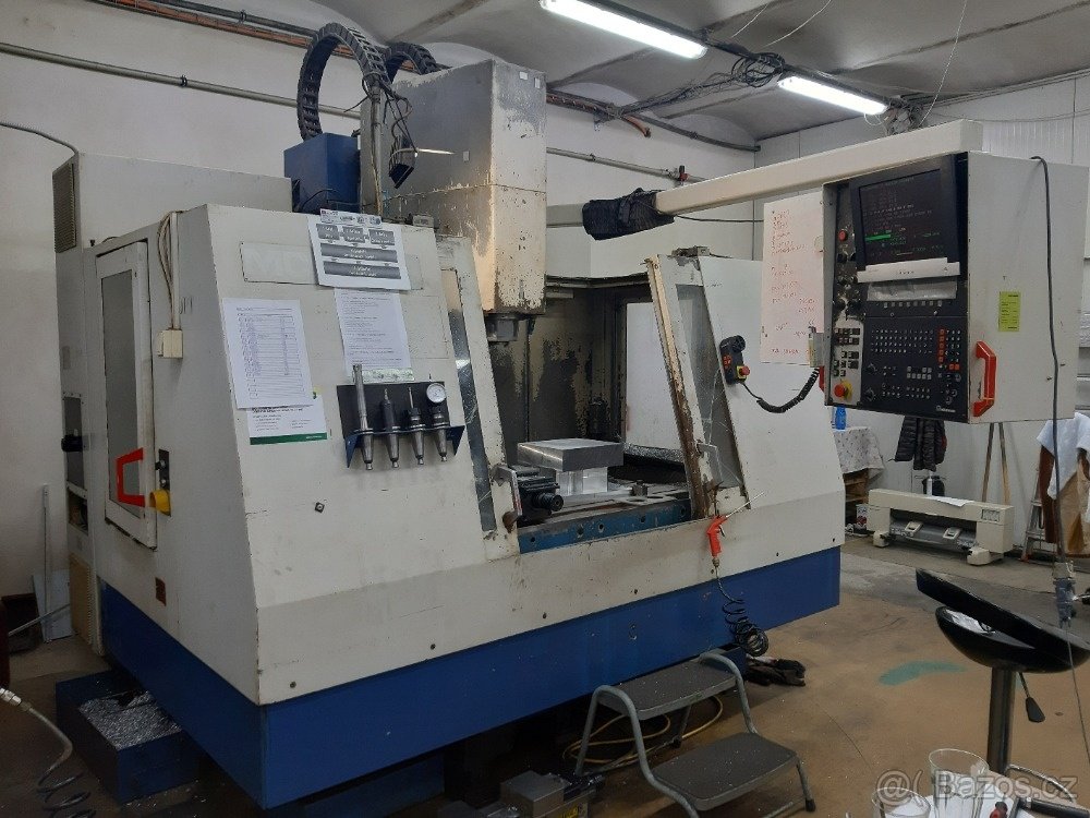

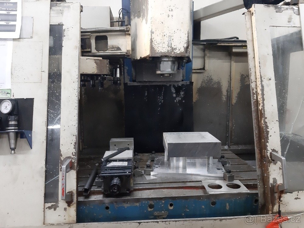

Prodám CNC ZPS mcfv100
slobodajan
Příspěvky: 72
Registrován: 21. 11. 2017, 8:15
11. 11. 2020, 7:42
Prodám CNC ZPS mcfv100, ř.s. heidenhain 407
je každý den v provozu tak že možnost odzkoušení. R.V.95 max otáčky 8K dva automaticky řazené převody tak že jí jen tak něco nezastaví :D. Naposledy dělány domečky vedení osy X a řemínek na čidlo otáček.Před dvěma lety ložiska všech os a kontrola šroubů. Představa o ceně je 400 000 kč bez DPH. Pro členy Fora výraznější sleva.
edit: mám k ní funkční připojení skrz usb
