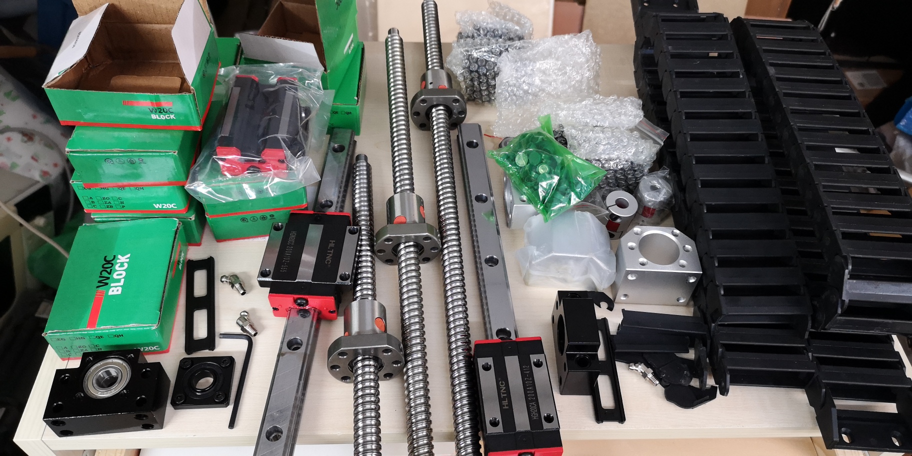

Nyní jsem objednával na aliexpresu u prodejce:
HLTNC zhejiang bearing factory Store
dobrava zdarma > objednáno 5.11. - dodáno 18.11.
Vedení vypdadá velice slibně, zkoušel jsem vzájemě kombinovat s HIWIN (silné předpětí, vysoká přesnost)
Čínské vozíky na HIWIN vedení jedou lehčeji, vozík z HIWINu na čínské kolejnici jede zase s větším odporem, není ale velký rozdíl.
Kuličkové šrouby pocitově tuhé, jen jsem musel z matice vyndat krytky a pořádně to vyčistit, při otáčení v tom drhlo a skřípalo (písek?)
Po úplném odstranění původní vazelíny matice stále drží, není volná že by sjela dolů, musí se rukou roztočit. Nějaké předepnutí volbou kuliček tam bude.
Následné namazání a jezdí hezky neblahé zvuky jsou pryč.
Domečky s klasickými ložisky > volné 1x6000 > pevné 2x6001. Dosedací plocha domku nemá nic moc povrch, není jisté zda je vůbec frézovaný.
Al těla pro matice jsou asi odlitky, povrch hrubší, nasadit jdou pěkně bez vůle.
Za mě spokojenost, za tu cenu (ceny si porovnejte sami)

Cjuz, ty délky kuličkových šroubů co tam udávají (Guide Length) jsou délky celého šroubu, nebo jen délka šroubovice? Jde nějak zjistit délku těch opracovaných částí?
Cjuz
Příspěvky: 2476
Bydliště: Předklášteří
21. 12. 2020, 5:39
Je to délka komplet včetně konců.
na straně pevné je 55m opracování (25mm průměr 12, závit M12x1, 15mm průměr 10mm), na straně volné 10mm.
EDITACE:
Tak šrouby kalené jsou, ale číňan to vyžíhal poměrně hodně od konců.
Tedy asi 5-8cm od konce je šroub ještě měkký
Když budu chtít kvalitní přesný šroub na produkční provoz tak tohle není to pravé.
