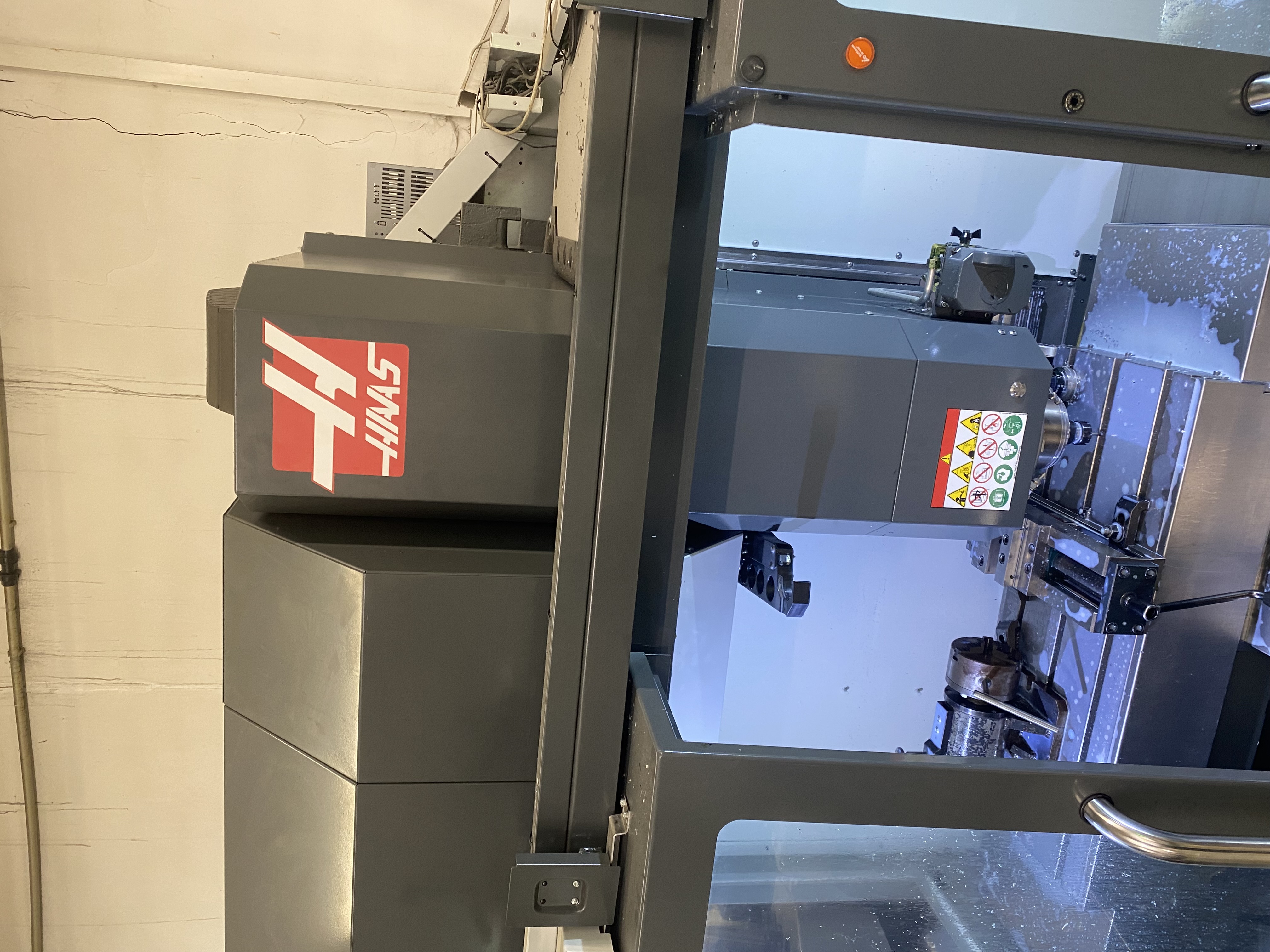

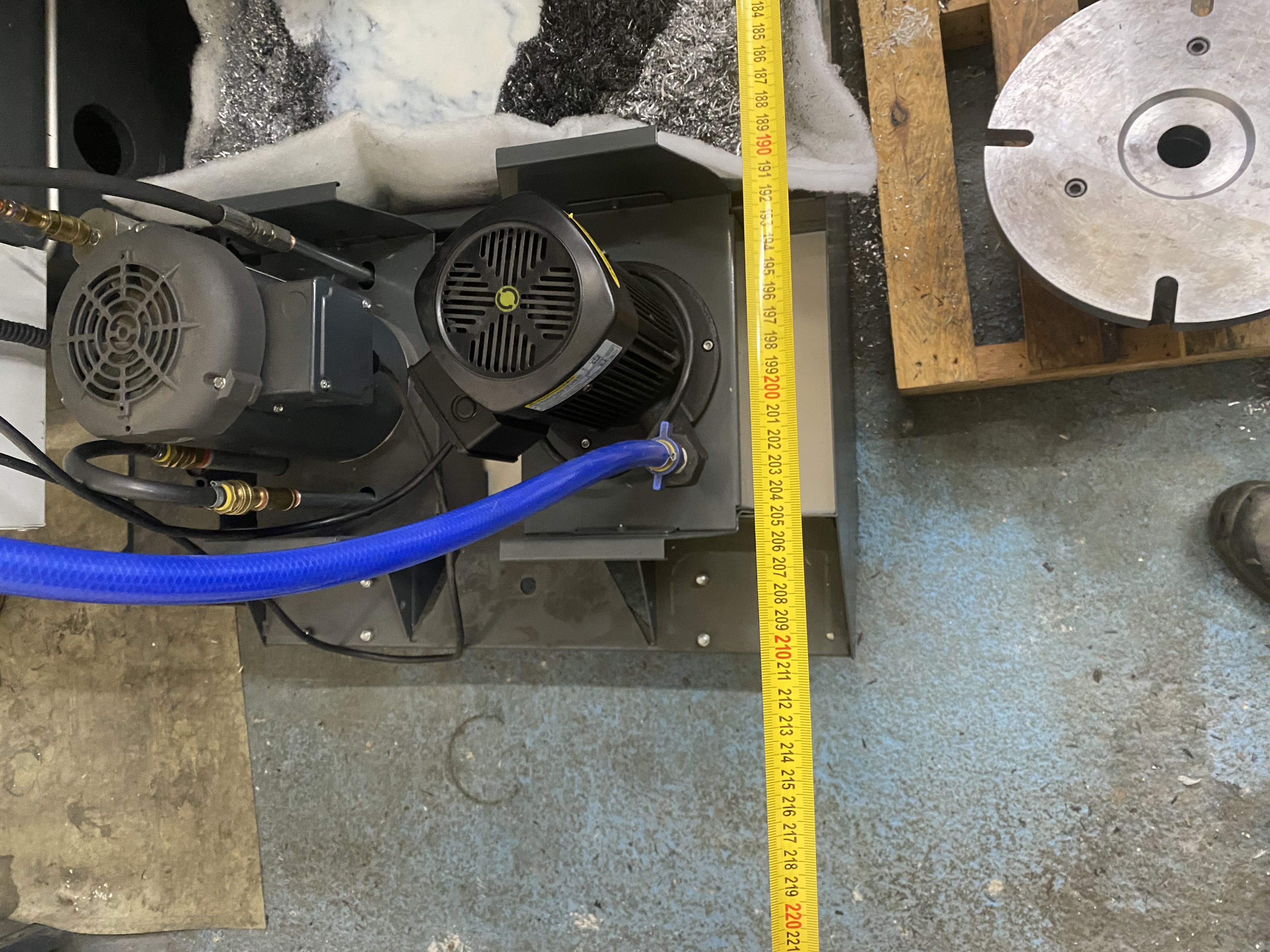

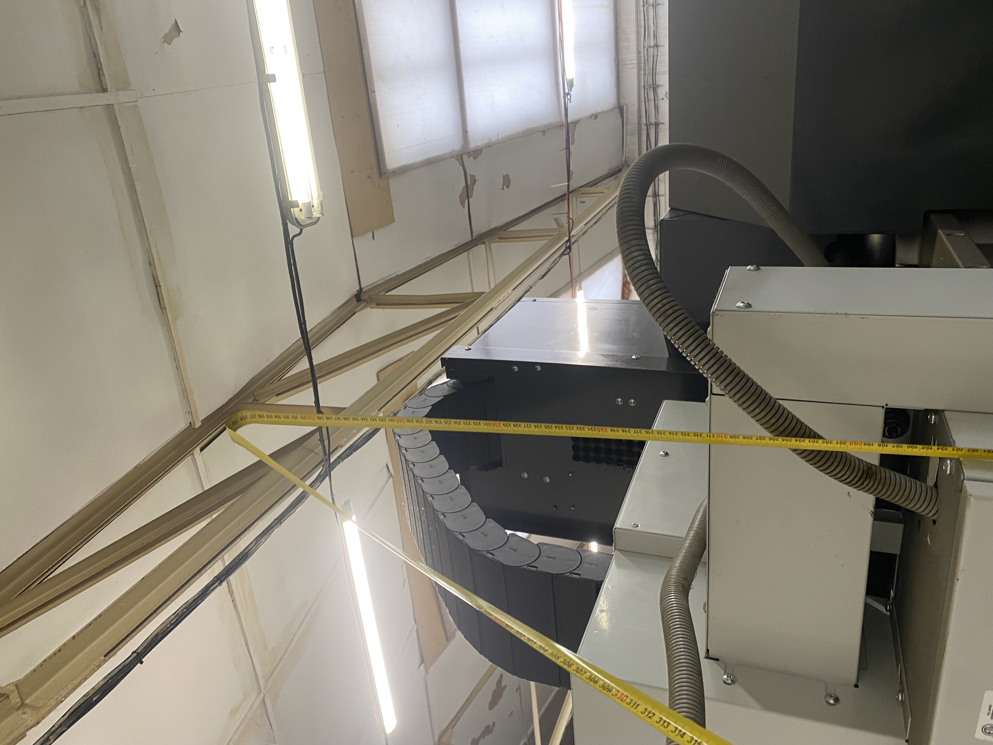

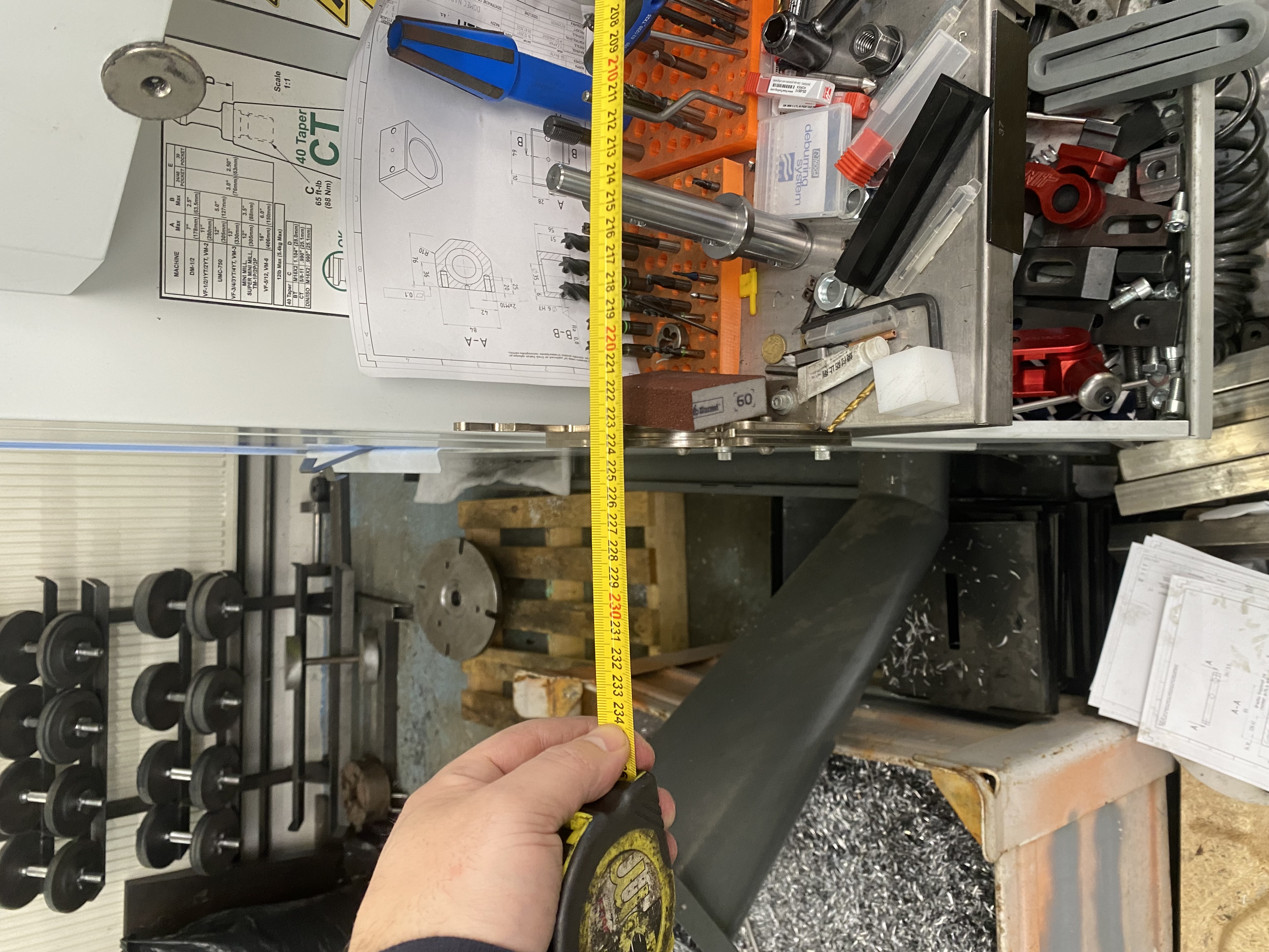

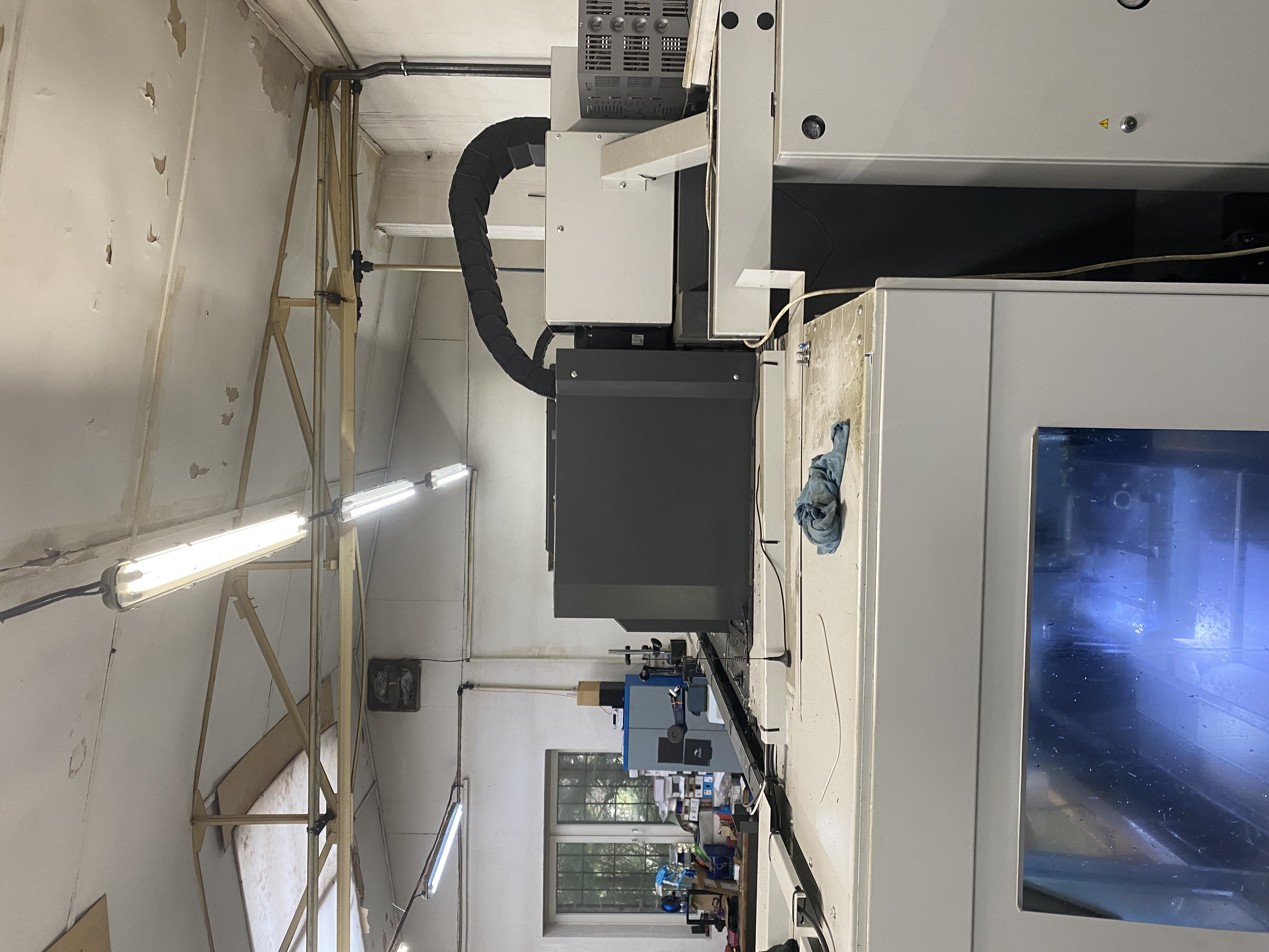

Rád bych oživil toto vlákno, jelikož aktuálně řeším možnost nové dílny, která bohužel bude muset být cca. na 30cm základové desce a jsem ještě limitován 80m2 plochy na přízemí, tak procházím do budoucna vhodné stroje pro naše rozšíření výroby a verze VF2 ideálně s 30k ot vřetenem se mě jeví pro naše obrábění hliníku jako velmi rozumný poměr cena/výkon. Bohužel jsem nikde nenašel základní rozměry stroje, kterým by se dalo věřit. Jelikož na teximp mají u VF2 uvedeno:
Rozměry D × Š × V 3073 x 2311 x 2388 mm
ale u modelu VF 2SS je zase: 2320 x 2490 x 2570 mm
takže určitě jeden údaj je špatně, jelikož to jsou obdobné stroje. Na Hass mají rozměr pro přepravu a to exportní a klasická.
Toto je pro mě zásadní, jelikož potřebuji vědět rozměry, které by se v budoucnu dali dostat do dílny, kde jsou zatím v plánu 2křídlá vrata 2,5m šířka a 2,5m výška. A nejsem si jistý, zda by to pro tyto stroje stačilo, především ta výška pro CNC frézky je dost malá, pro soustruhy to je většinou ještě ok.
Vycházím z toho že pro transport by mělo být možné vřeteno spustit co nejníže směrem ke stolu, aby se celková výška snížila, ale reálné zkušenosti s instalací zatím nemám.

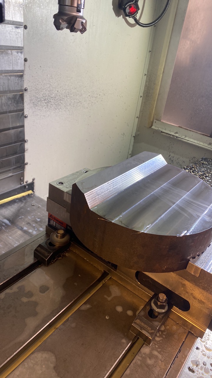

K povodnému dotazu - robím na HAAS VF2 SS prakticky len dural a plasty. Dural to s tuhým nezničeným nástrojom dokáže obrobiť na dlžke 200 mm na 0,01 mm /merané šublerou/, bežne bez korekcie to robí na cca 0,03mm (nepoužívam na šlichtovanie samostatný nástroj, v durale mi fréza vydrží robiť pekné povrchy donemoty). H diery priamo frezujem, nepoužívam výstružníky a s odladenou korekciou nástroja (na to mám vyhradenú frézičku len na hačka) to spraví na prvý pokus. Opakovateľná presnosť nájazdu na vzdialenosti 100mm je <0,01mm (rozlíšenie hodiniek), viac som neskúšal.
Oceľ som frézoval len raz 18 ks sériu (s oceľou nemám skúsenosti, na našej mašine ju vôbec nerobíme). Tam mi to vychádzalo na 0,06-0,08 mm na 40mm dlžke, ale používal som na hrubovanie aj dokončovanie rovnaký nástroj. Neskúšal som to dotiahnuť na presno. Neviem, či by to šlo. Pri oceli cítiť, že tá mašina nie je najtuhšia na svete.
SS proti klasickému VF je úplne iný vesmír, pri 3d obrábaní to šetrí ohromnú kopu času (výmena nástrojov je rýchlejšia, rýchlosť presunu na pozíiu obrábanie je úplne inde), takže aj neskúsená obsluha dosahuje slušné výrobné časy. Ja by som klasické VF nechcel, je to šnek
A na ocel by som nechcel žiadny HAAS VF, ked to porovnám so staručkou DMG, čo má známy.... Na pár VF som robil pár mesiacov operátora. Na dural je VF SS pre zmenu nejvíc nejlepší kámoš.
A retrofit starej tuhej mašiny neprichádzal do úvahy, potrebujem stroj, aby robil, nie stál v kúte a strácali sa na nom pracovné hodiny. To si môžem dovoliť súkromne, lebo tam si vlastný čas počítať nemusím. HAAS sme objednali a o dva týždne bol pod prúdom v hale. To nám nedokázal nikto iný ponúknuť.

Toto je moja obyc VF2
https://youtube.com/shorts/SEJYTbe1e6o? ... aVwI9jXeH5
Ze by nezvladala ocel pocit nemam...
A na druhej, starsej vf2 taketo malicke kusy robim, 42CrMo4+QT , 280mm gulatinka, a z kazdeho kusu ide prec 35kg materialu...
Nuž, kým som neskúsil ozaj tuhý stroj, nechápal som, čo ludom na haase vadí. Taká stará MAS MCV 100 je úplne inde tuhosťou. Každopádne, my sme potrebovali stroj na dural a plasty a na to je VF SS haas veľmi dobrý.
