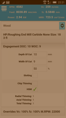

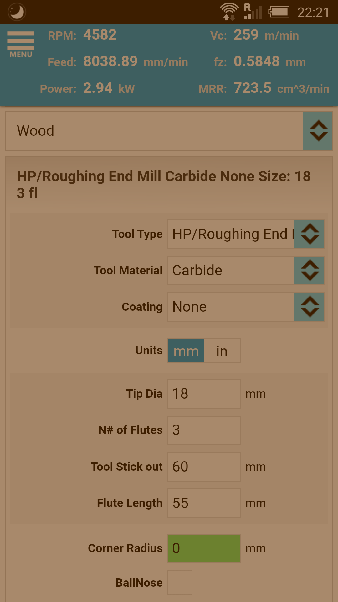

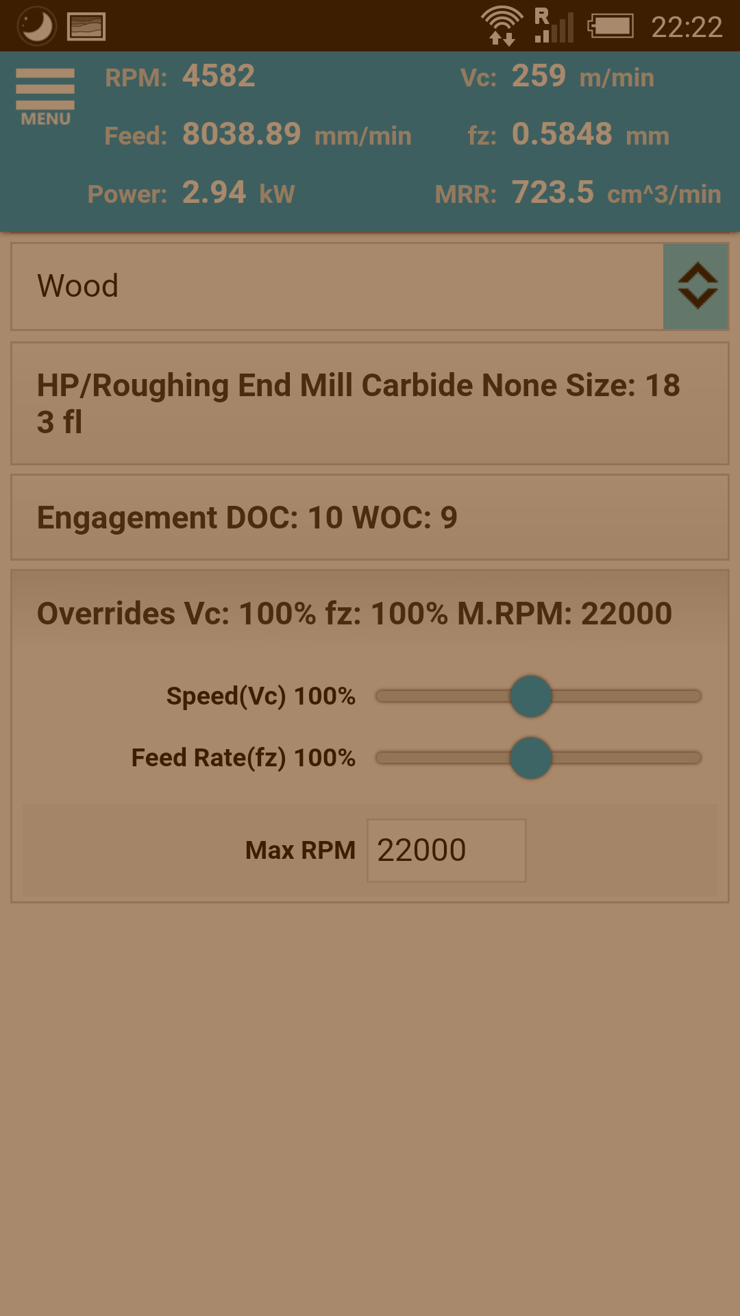

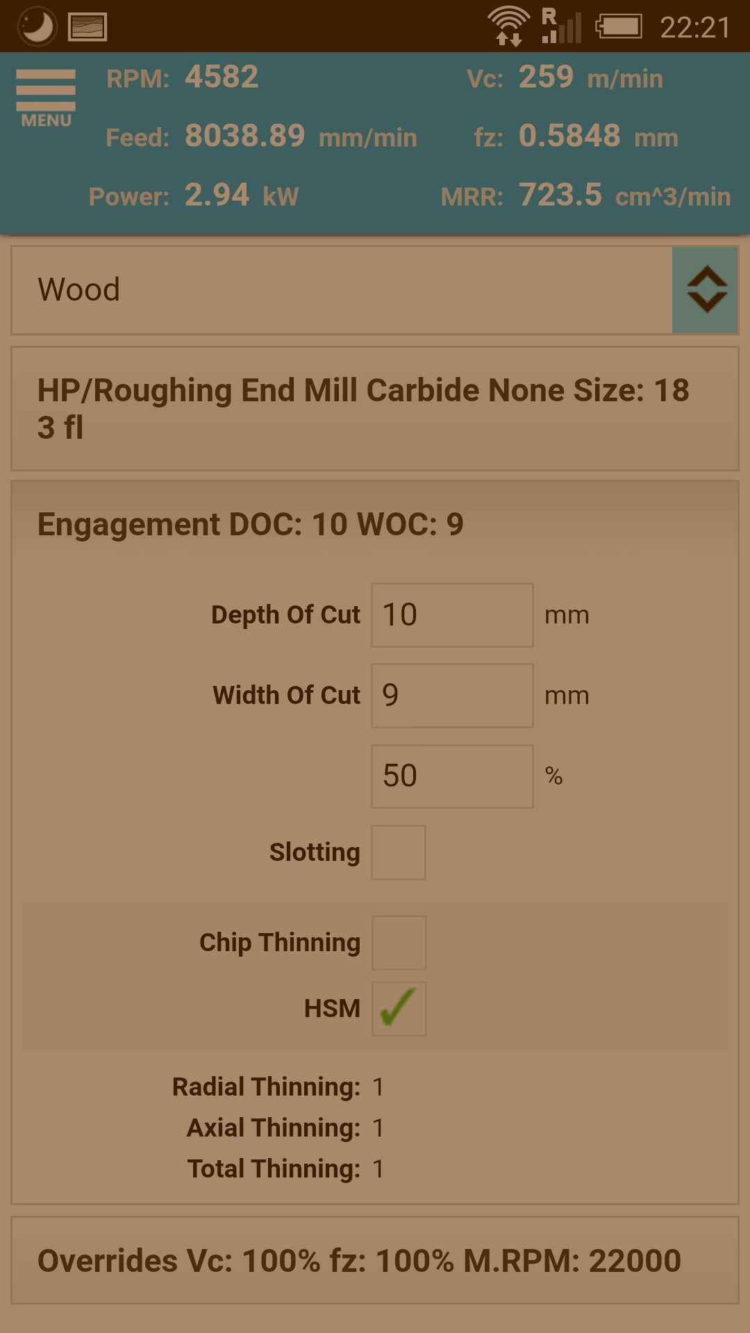

Kupil som si tuto aplikaciu na play store a neviem ci je chyba vomne alebo vo vypococh
do aplikacia som zadal
maerial wood
hrubovacia freza
karbidova
priemer 18
dlzka 60
dlzka brytu 55
pocet brytov 3
hlbka dzazky 10
bocne frezovanie 9
maximalne otacky 22000 - toto je dolezite!
aplikacia vyhodila hodnoty
otacky 4582 RPM
posuv 8038 mm min
fz 0.5848
Vc 259 m min
mne to pride akoze uplne niekde mimo reality
pokial si dobre pamatam tak v praci sa pouzivali parametre na podobne obrabanie
otacky 22000 nech to prasi :D a posuv asi 4000, ak eraz naozaj neviem
pride mi to aj nelogicke s toho hladiska ze ked mi program vyhodi iba 4582 a masina dokaze ist az 24000 preco by sa robili masiny na drevo s takymyti parametrami :D
klikam v tej aplikacii uz asi dve hodiny hladam po internete ale prd s toho
este ked som si porovnal napriklad hodnoty frezovani dreva od stepcraftu a zadal som to do aplikacie, tak tiehodnoty v aplikacii boli uplne mimo
musim robit nieco zle pravdepodobne ja v aplikacii
