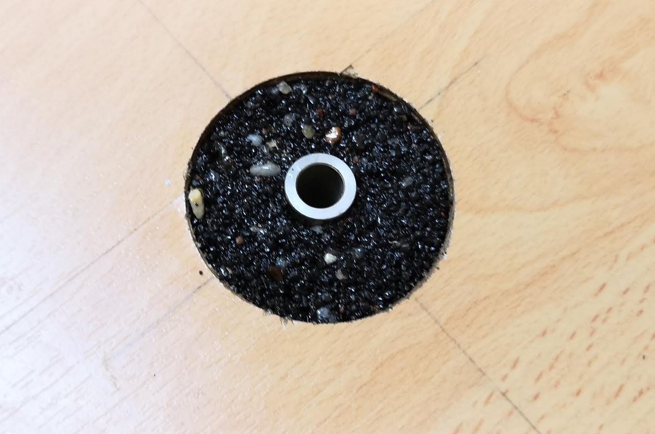

Aby bylo možné rám vůbec rozumně seřizovat a ustavovat musel se spojit s podlahou. Nikoliv s tou plovoucí, ale s betonovou pod ní.
Udělal jsem si tam 4 patky, do nich zalil ocelové trubky a do nich pak rám posadil. Doladil jsem to co nejlépe na strojní vodováhu (0,02/1000), horní profil a ten pod ním je na střed bublinky. Samozřejmě nejsou všechny profily ideální, to ani není reálné u takové konstrukce.
