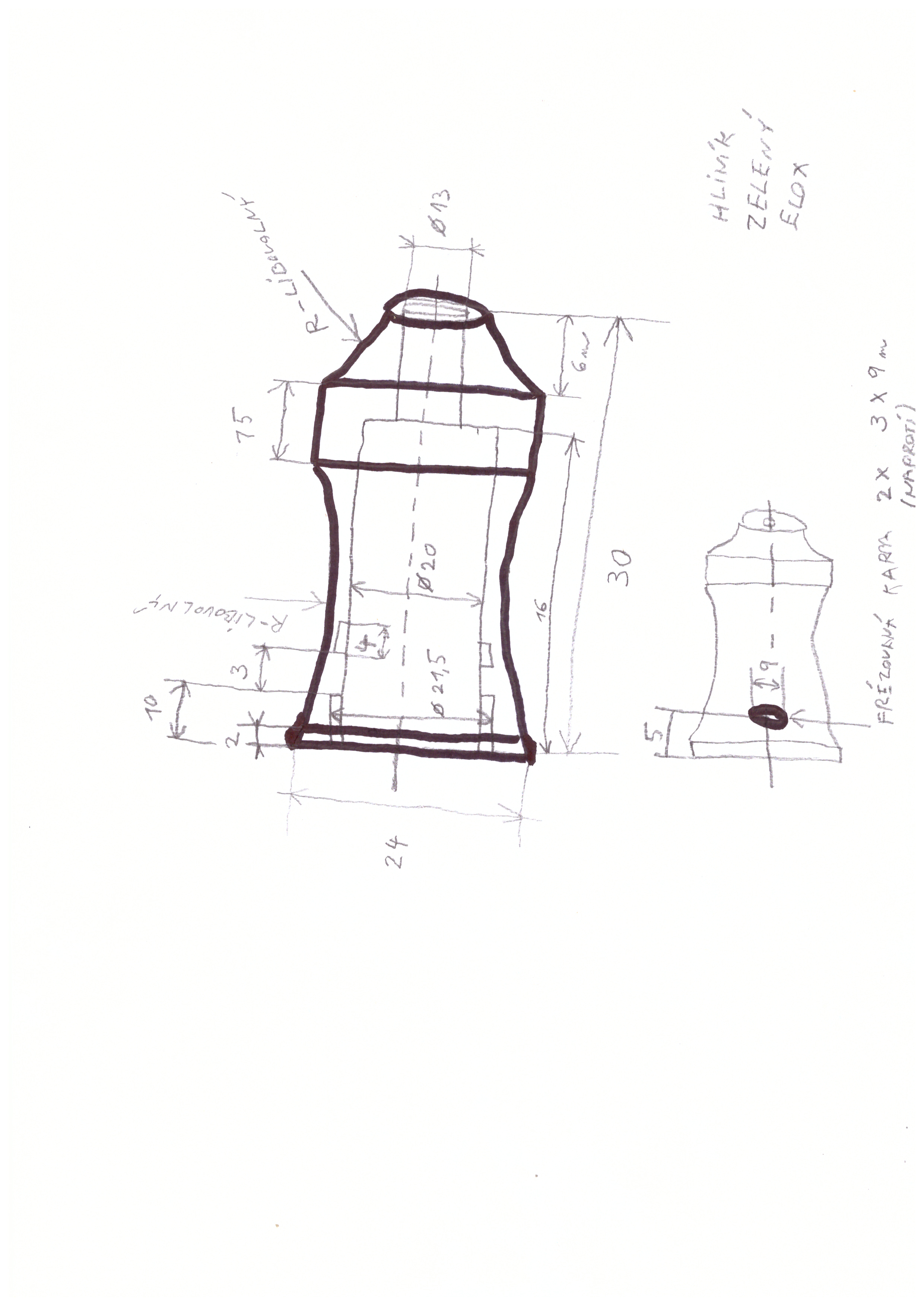

Dobrý den poptávám výrobu přípravku mat.hliník,tolerance +-2desetiny nutný zelený elox(popřípadě jiná barva)
3kusy
Děkuji Pavel

Prosimvás ten výkres je tragickej....

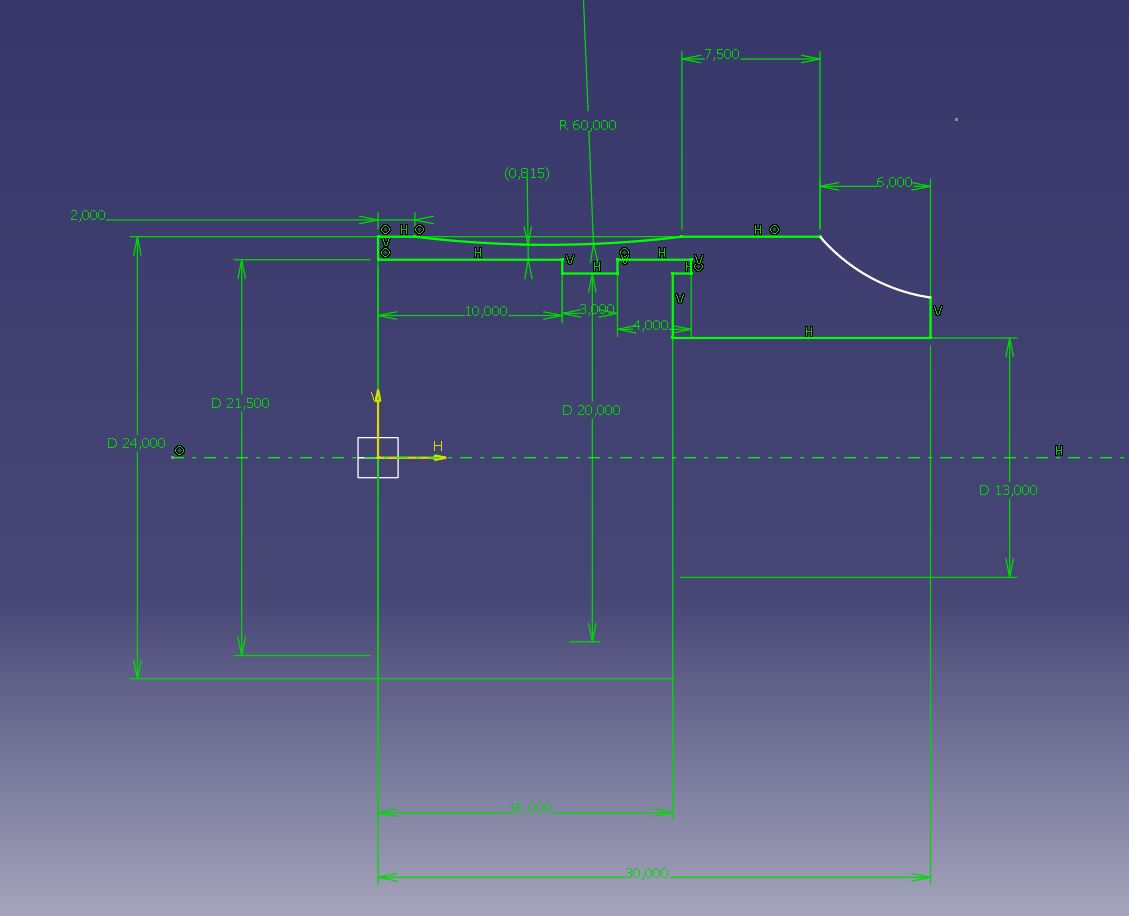

Chtělo by to prokreslit si to v nějakém programu, třeba ve Freecadu. R libovolný také může znamenat, že se to rozpadne. Součet 10+3+4 je větší než 16 atd.

bobik píše: 10. 1. 2021, 10:42 Chtělo by to prokreslit si to v nějakém programu, třeba ve Freecadu. R libovolný také může znamenat, že se to rozpadne. Součet 10+3+4 je větší než 16 atd.
Předpokládám, že to na Tvém obrázku je příklad, ne že je to překreslené ;-)

Ano jak jste to nakreslil muže být R nemusí být přesně 60 ale třeba i míň aby byla stěna +-1mm kóta 16orientační muže bít až 18
