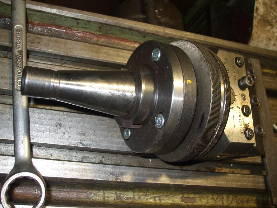

Ja len premýšlam či to neje blbo z toho dovodu že original VK360 upínač má čelo na ktoré dosadá hlava zaroveň opatrené drážkami na unášacie kamene. Ja to mam separé, dole priruba na ktorú sa skrutkuje hlava a nad ňou krúžok do ktorého zaberajú kamene. Tam sa mi asi stráca tuhosť...
qwer
Příspěvky: 1297
Registrován: 8. 4. 2008, 8:09
Bydliště: Kostolec (Pov. Bystrica)
10. 1. 2021, 10:27
Ak sa ti dá, daj foto. No ak to sedí na kuželi vo vretene, a na prírube, tam by nemala byť chyba. Original to je takto

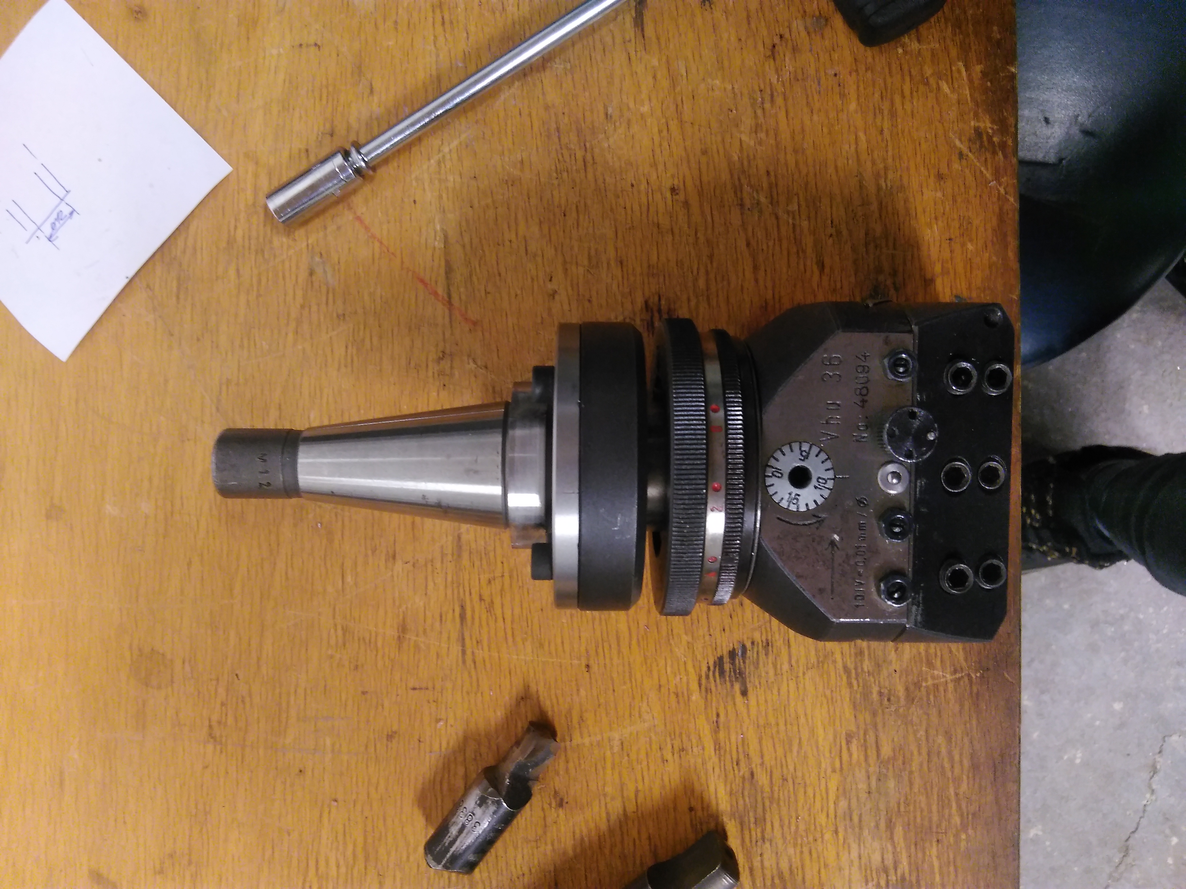

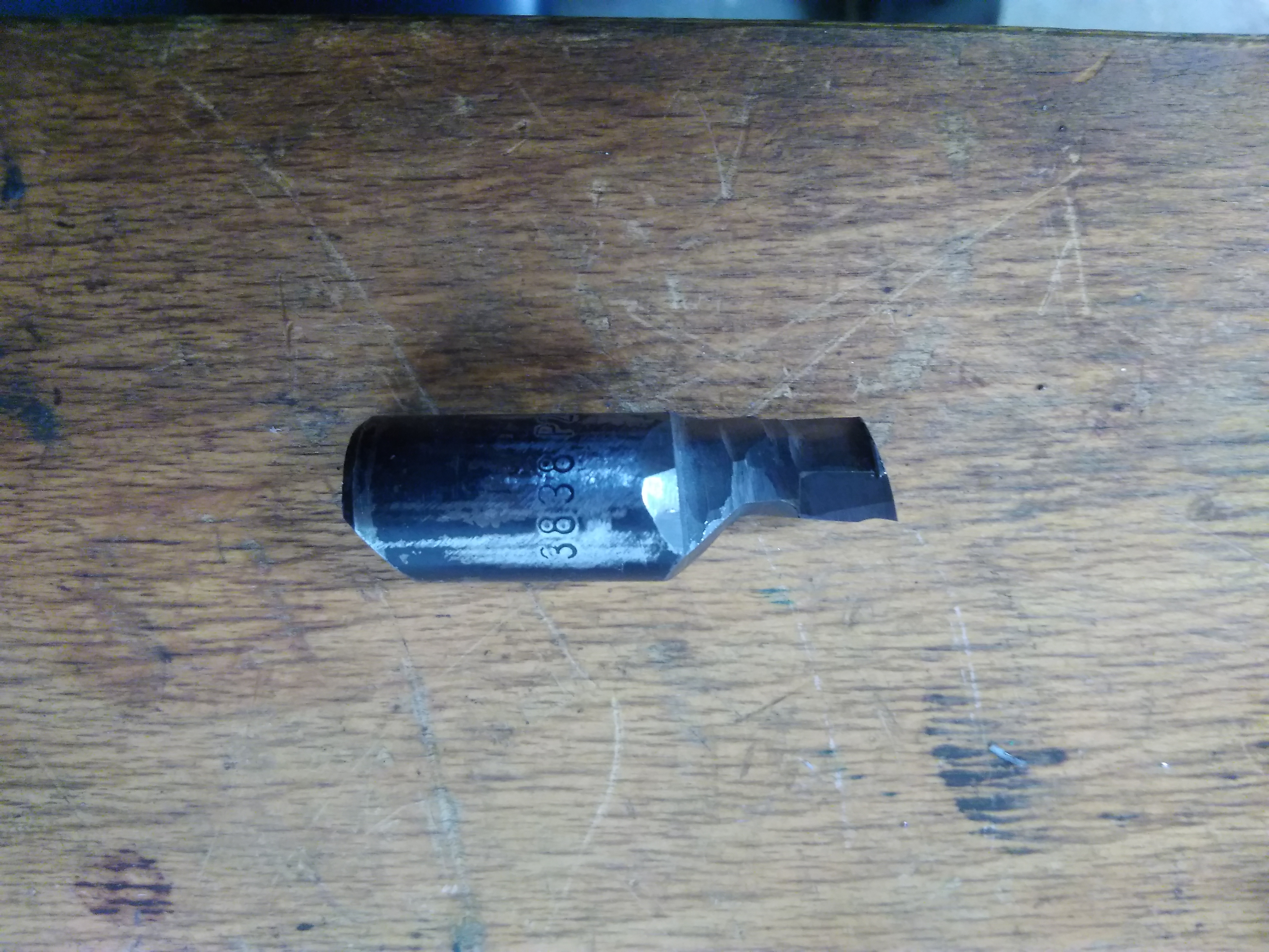

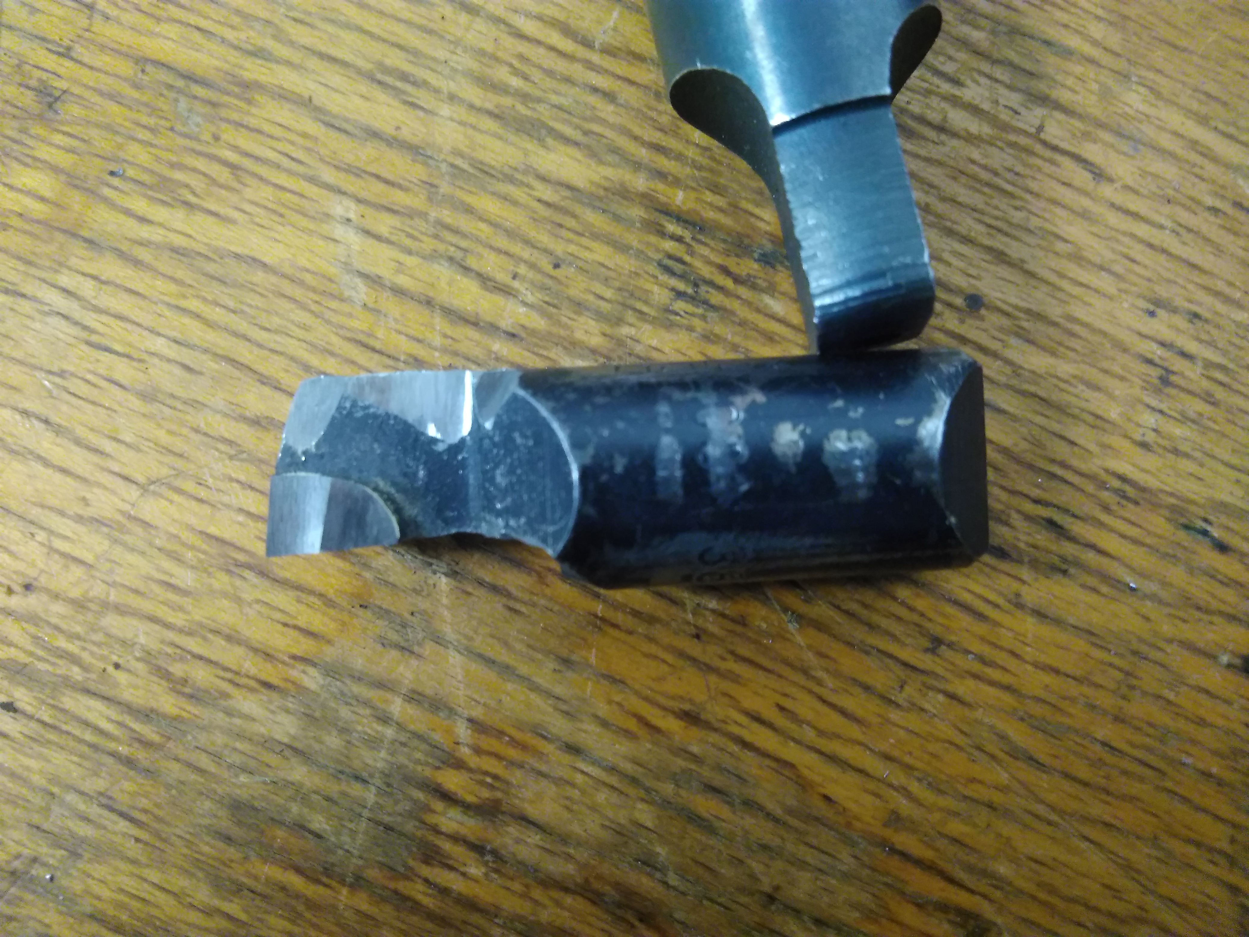

Foto prevedenia trňa z hlavou + nož. Žial neodfotil som to ako som to mal ja, prebrusil mi to už jeden horizontkar, upozornil ma že som to mal priliš špicate a nož nešiel do čela reznou hranou ale špicou. Nevyskušal som zatial jeho geometriu. Opis trň-hlava skušal som naniesť čo najtensie olejovu farbu, tak neopisuje to dokonale ale vypukle to nie je. Skušal som aj fixu, stiahlo ju to takmer všetku dole.

Skús to prizvárať aj z vonkajšej strany a nanovo zrovnaj čelo. Je to podstatne väčší priemer, takže by sa mala zvýšiť tuhosť.
vrtani
Příspěvky: 115
Registrován: 12. 1. 2016, 5:42
14. 1. 2021, 8:50
Trniík som privaril, pretočil čelo na frézke ale pre zmenu som si preletel aj strediaci priemer a mam tam teraz volu skoro pol milimetra...ale evidentne to tej hlave nevadí nakolko to teraz ide perfektne :) Plánujem aj tak si to celé zopakovať a poriadne spraviť
