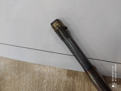

Zdravím,
už začínám být bezradný, poslední dobou dělám závity do nerezi 1.4301. Řezací jsem pořád lámal tak jsem přešel na tvářecí. Používám cyklus s posuvem na otáčku. Mám závitníky v kleštině. Už jsem přestal chladit emulzí a do každé díry naleju tuny oleje používám závitníky s mazacími kanálky. Na závitník M8 dám 500ot/min to je cca 12 řezná. udělá mi 4mm závitu a začne se z něj hulit a zalepí se, když dám 350 otáček vydrží o 5mm dýl a o tři díry víc. Nejde nějak zkontrolovat jestli mi správně funguje synchornizace otáček s posuvem? Nebo neví někdo čím by to mohlo být? Jo a pod závitník vrtám díru tvrdokovem 7,4 zkoušel jsem i 7,5 a výsledek stejný..
vzor pgm je to na fanucu

slobodajan
Příspěvky: 72
Registrován: 21. 11. 2017, 8:15
19. 1. 2021, 8:06
Takhle vypadá závitník zalepeny

Tom Dvk
Příspěvky: 655
19. 1. 2021, 8:27
To je nějaká M8 ? Podle mě:
- 1.4301 je na závitování hodně blbá, pokud je možnost, použil bych 1.4305
- hlavně na menší závitníky používáme na CNC spec. plovoucí držák. Závitník není natvrdo v kleštině, ale má v Z ose vůli. Jinak hrozně rád uletí, hlavně na konci závitu při reverzaci.
- nejraději používám "kroucené" (spirálové) závitníky, přijde mi, že mají menší odpor a lépe odvádí špony
- chladil bych to emulzí, ale koncentraci klidně 10-12%. Chce to chladit, hodně chladit, vodu z hlavy i z vrchu. Jak se od vrtáku nebo závitníku zakouří, je to v ....
Tak hodně zdaru. :)

díky jiný materiál použít nesmím zákazník si ho dodal sám, a už koukám kde koupím upínač s kompenzací délky. Zítra ještě zkusím vnitřně chlazený a těsnou kleštinou..

19. 1. 2021, 9:06
Tedy 17 240 (1.4301) nám nikdy problém nedělala při závitování. Jako konstruktér jsem od frézáků neslyšel, že je to na hovno materiál. Jinej nerez jsem nepředepisoval a dělali jsme toho kvanta. Bohužel nástrojárnu zrušili a už nemám kontakty na ty lidi.
Zkus od nějakého prodejce těch fréz vymámit správné řezné podmínky pro tento materiál.
