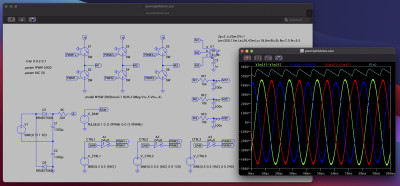

Thomeeque píše: 22. 1. 2021, 7:05Tak pro lidi, kteří mají chuť se nad tím případně zamyslet, přidám ještě upravenou simulaci:
Tak, a teraz tú pasívnu odporovú záťaž nahraď reálnou indukčnou + pwm + priebehy pre bežné vektorové riadenie
→ nasimuluj znova, a príď nám sem o tom opäť porozprávať, ako sme všetci predpojatý, a ako je číňan (či ind) vlastne génius :D

Ano, máš pravdu, silně jsem to zjednodušil, měl jsem se na to vykašlat. Nicméně ty si to taky zjednodušuješ, opět si pro svá tvrzení nenapsal žádný argument, jen prostě dokola opakuješ něco, co ti čtenář prostě má věřit a nebo se zamyslet nebo si to vyzkoušet (o dehonestaci různými píp, velkými písmeny, šokovanými smajlíky atp. nemluvě) - tj. za mne diskuze úplně na nic (většina čtenářů, kteří s tvými tvrzeními nesouhlasí, se samozřejmě zamýšlí, pro diskuzi jsou ale potřeba argumenty). Ale to je fuk, magnet je zde off-topic, moje chyba, sorry. Nahodil jsem jedno z možných vysvětlení voltáže kondenzátorů a získání dostatečného vstupního napětí, udělal jsem jednoduchou studii pro představu, nijak jsem na něm netrval. K tomu, že je to totální hovadina, bych si rád přečetl i argumentaci. Že je zátěž výrazně odlišná od rezistoru je mi samozřejmě jasné, ale to samo o sobě také není argument, já s z toho PWM signál pro buzení motoru na první nástřel představit umím.

Mimochodem hraju si sem tam i s tou emulací PWM, když mne o to OompaLoompa tak roztomile poprosil, vypadá to líp, než s odporem :mrgreen: A s nějakou chytrou zpětnou vazbou aktuální napětí → PWM by to vypadalo ještě lépe. Ale je otázka, jak blízko je ten motor - emulace motoru pod zátěží je už trochu vyšší dívčí, nejsem žádný motorář, našel jsem jediný free model a použil hodnoty z autorovo ukázky, vůbec netuším, jakýže motor to je (navíc ho nemám zapojený komplet). Průměrnou spotřebu to ukazuje 3.6kW.

Myslím, že ta zátěž DC meziobvodu u měniče už nebude mít moc charakter indukčnosti. Navíc pojede na vyšší frekvenci, než jaká je frekvence nabíjení těch kondenzátorů.
