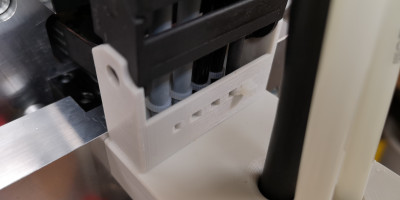

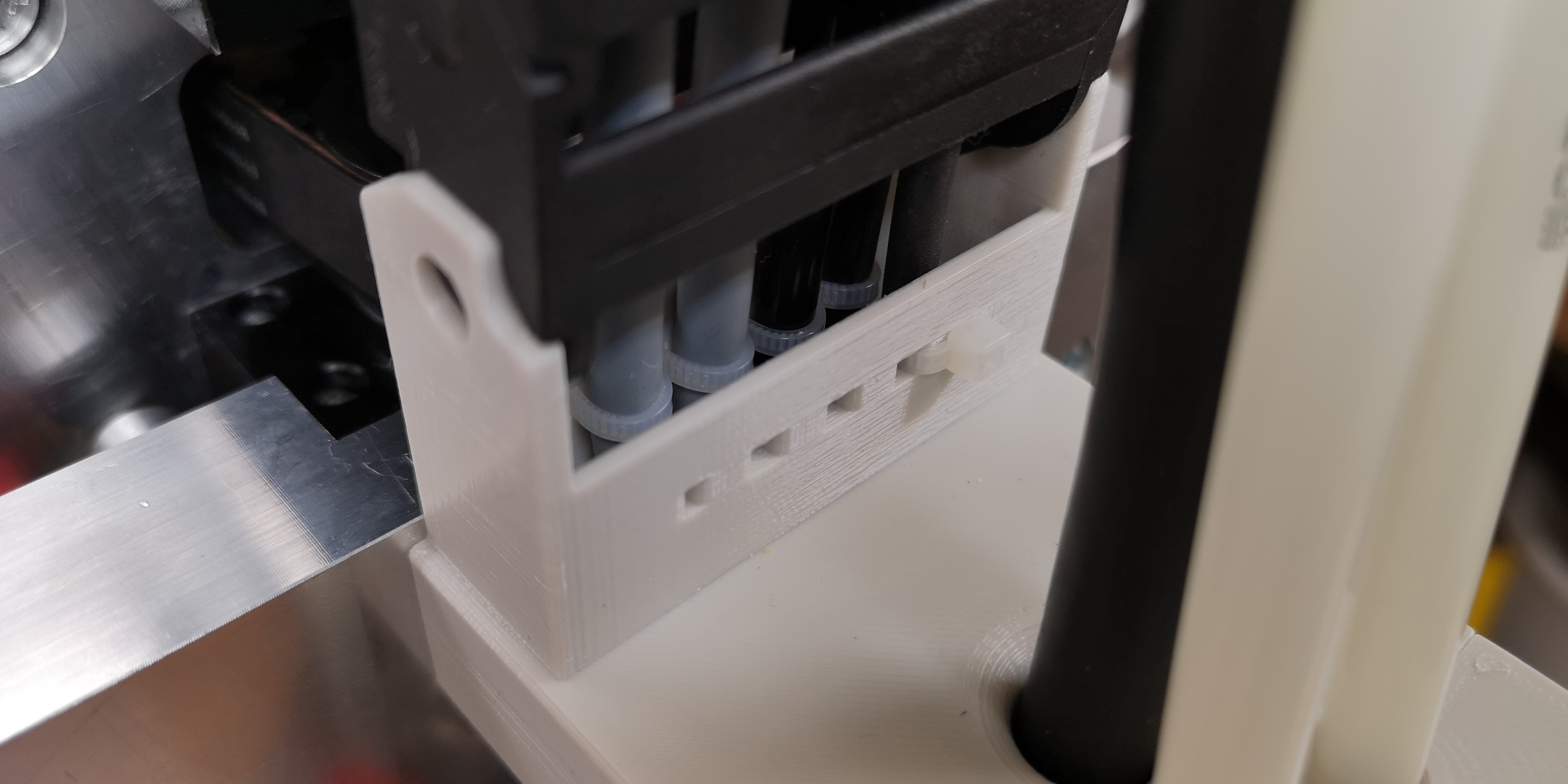

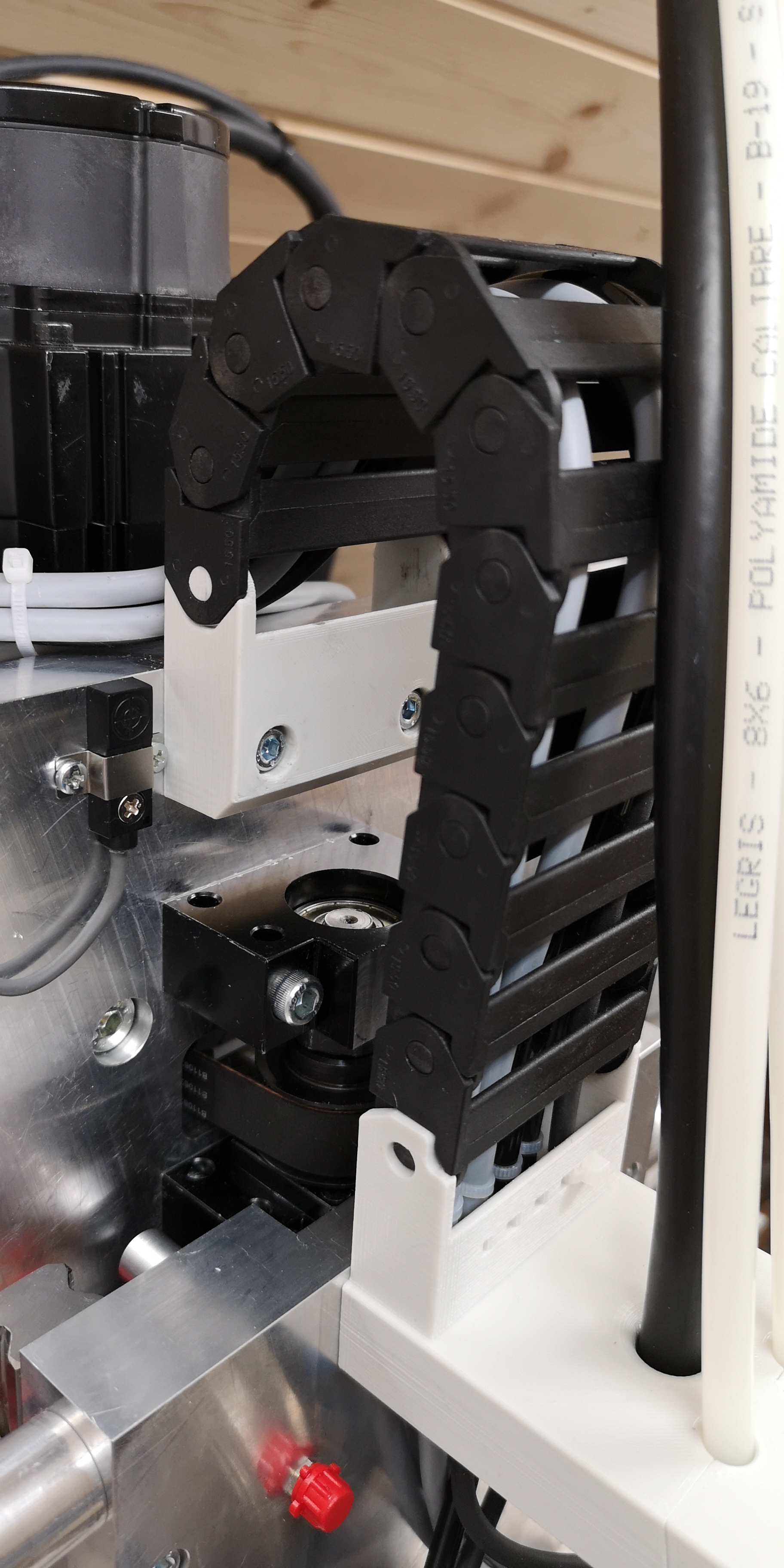

A pak jsem si udělal koncovky energořetězu na osu Z
https://youtu.be/8DKm_ypVTN8
To zajištění kabelů pásky je sice fajn, ale protáhnout je tam a zpět bylo spíš pro hodináře.
Ano, PETG.
Je sice víc gumový než PLA, ale zde to často namáhám a nechci aby to hned prasklo.

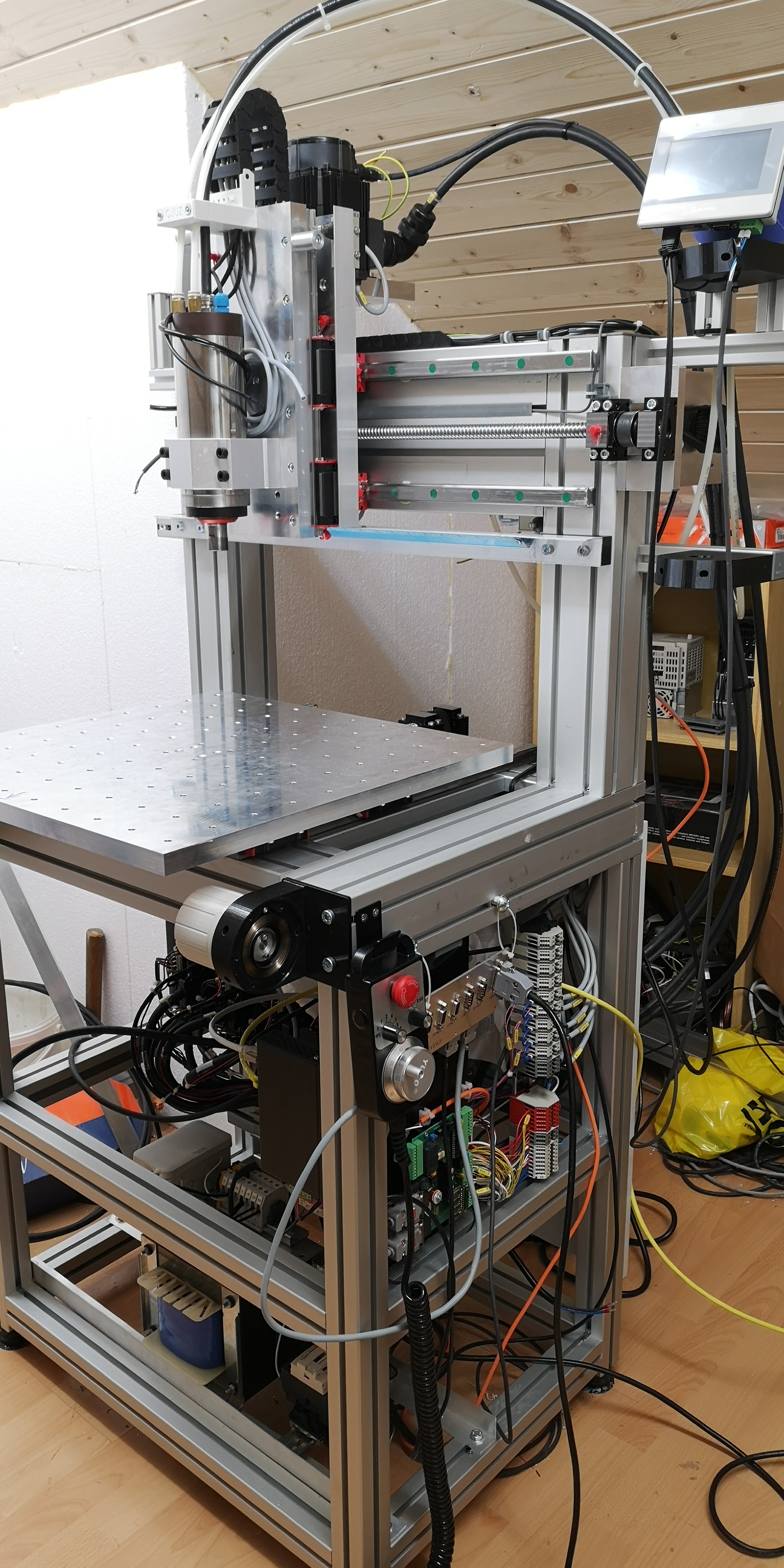

Pokračování s elektro, doplnil jsem systém o malé PLC s terminálem pro informace o stavu komponent.
Stav není brán z ovládacího signálu, ale to že třeba měnič nebo serva jedou, posílají do PLC přímo tyto komponenty.
Zobrazuje to stav serv a měniče včetně poruchy, můžu si serva zastavit a taky vypnout měnič, aby my jej ovládání CNC nezapnulo.
Při nějaké chybě to vypne obrábění, ono systém s GWE64 nemá jak zjistit že nějaká osa stojí nebo se vřeteno netočí.
Zároveň mi to bude ukazovat skutečný odběr CNC a teplotu vřetene a ještě tam hodím grafický záznam.
Prostě taková příjemná pomůcka.
