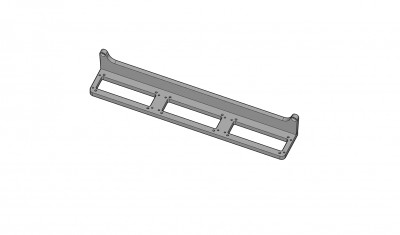

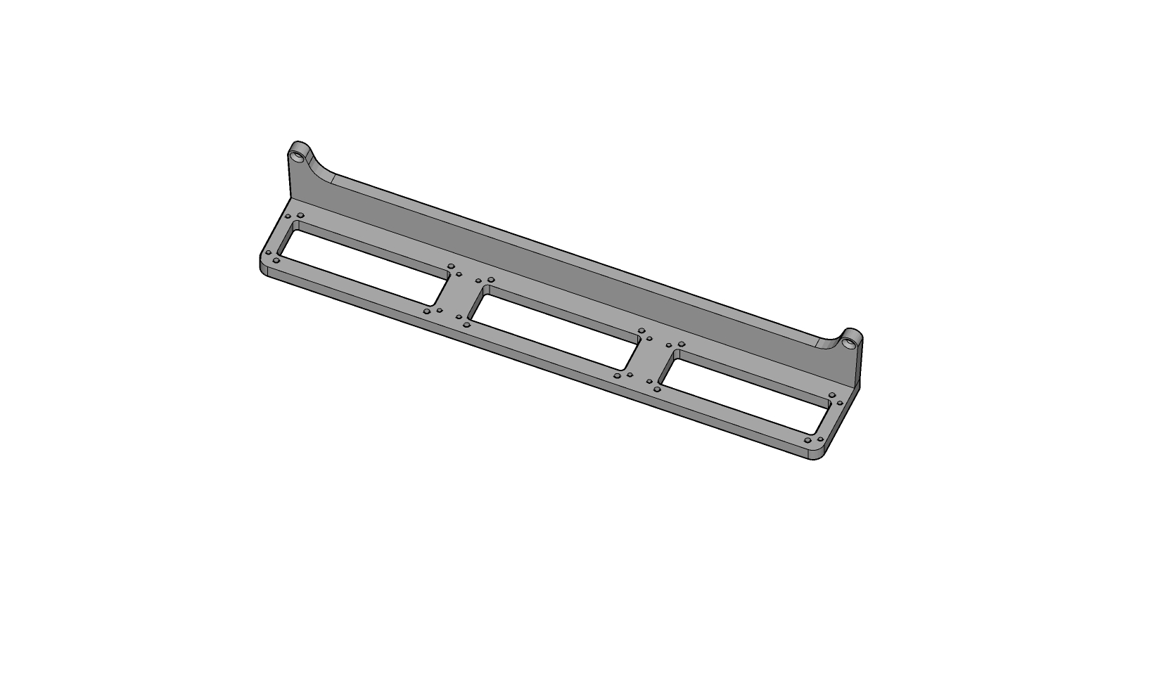

nedokazal by mi prosim nekdo napsat orientacni cenu, za kolik byste nekdo vyrobil z AL? Frezovani z hiniku je pro me jeste daleko. V teto fazi mi zatim staci hurba predstava. Idealne i se zaoblenyma hranama a zavitama. Ale to pripadne jde udelat i pak rucne.
Potreboval bych pak vyrobit cca 20ks.
Vykresy jsou zatim jen orientacni, neco malo se jeste zpresni. Asi idealne vyrobit z AL L profilu. tlousky se muzou zmenit.
Diky!

Na první stránce si můžeš měnit sazby. Odhaduji, že 1000Kč je u firem běžná sazba. Já třeba počítámu frézování slitin hliníku se 400Kč/h. Ale já to nenabízím, jen propaguji svůj formulář. :D A jak jsem psal, ty další kusy jsou už bez CAMu. Ještě by se měla zohlednit příprava na frézování, ta taky u dalších kusů odpadá. Ale to už se musí odhadnout.

on to zreme pocita pri frezovani z plneho 4hranu...
ak by si nasiel polotovar L-profil tak by to nebolo take drahe... tak max 30€/ks , asi ale menej

- L profil jaký ? 50x50x6 ?
- Bobíkova cena je OK (přidej 3k)
Je potřeba reálný model, nebo řádně okótovaný polotovar.
Jaký materiál ? bude se eloxovat ?
