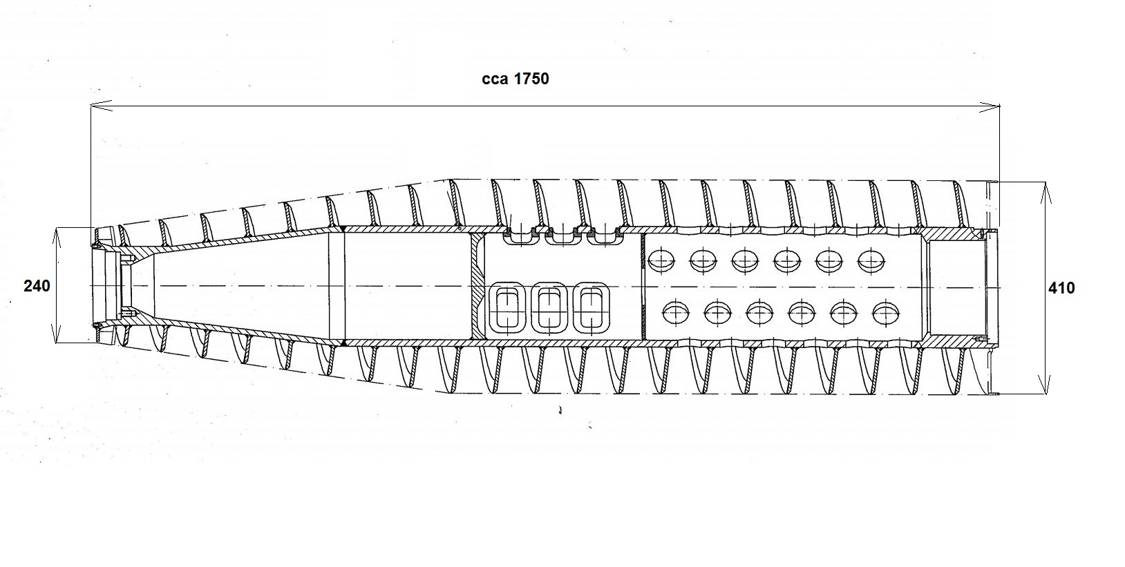

Kdo by tohle uměl změřit a zkreslit?
Je to šnek z tzv. trikantační odstředivky a jedná se o kótovaný výkres šnekovnice pro účely pozdější renovace. Tzn. jde hlavně o průměry, délky a sklon jednotlivých závitů. Přibližné rozměry viz. obrázek.
Bohužel nemám k dispozici tak velký soustruh, ale měl jsem to namyšlené následovně: dát do soustruhu (který má odměřování) a závity oměřit sondou.
Jde hlavně o velký průměr šnekovnice, o vzdálenost kde zažíná kuželová část a malý průměr. Úhel sklonu stačí v pohodě úhloměrem. Stejně při renovaci se jedná o vícméně "kovářskou" ruční práci. Po navaření závitů se to bude točit na soustruhu a po napájení ochranných SK destiček se to musí brousit na finální průměr. Nesmí ovšem dojít k takovému faux pas jako minule, když firma provedla renovaci a šnek pak nešel zasunout do bubnu a pak na další pokus tam sice šel, ale ne nadoraz :D Měření prováděli místní "specialisté" metrem přes prkýnka a navíc na šneku, který byl již značně opotřebený :lol:
Od začátku jim tady tvrdím, že jediné řešení je - objednat úplně nový šnek a nechat jej trošku slušně změřit.

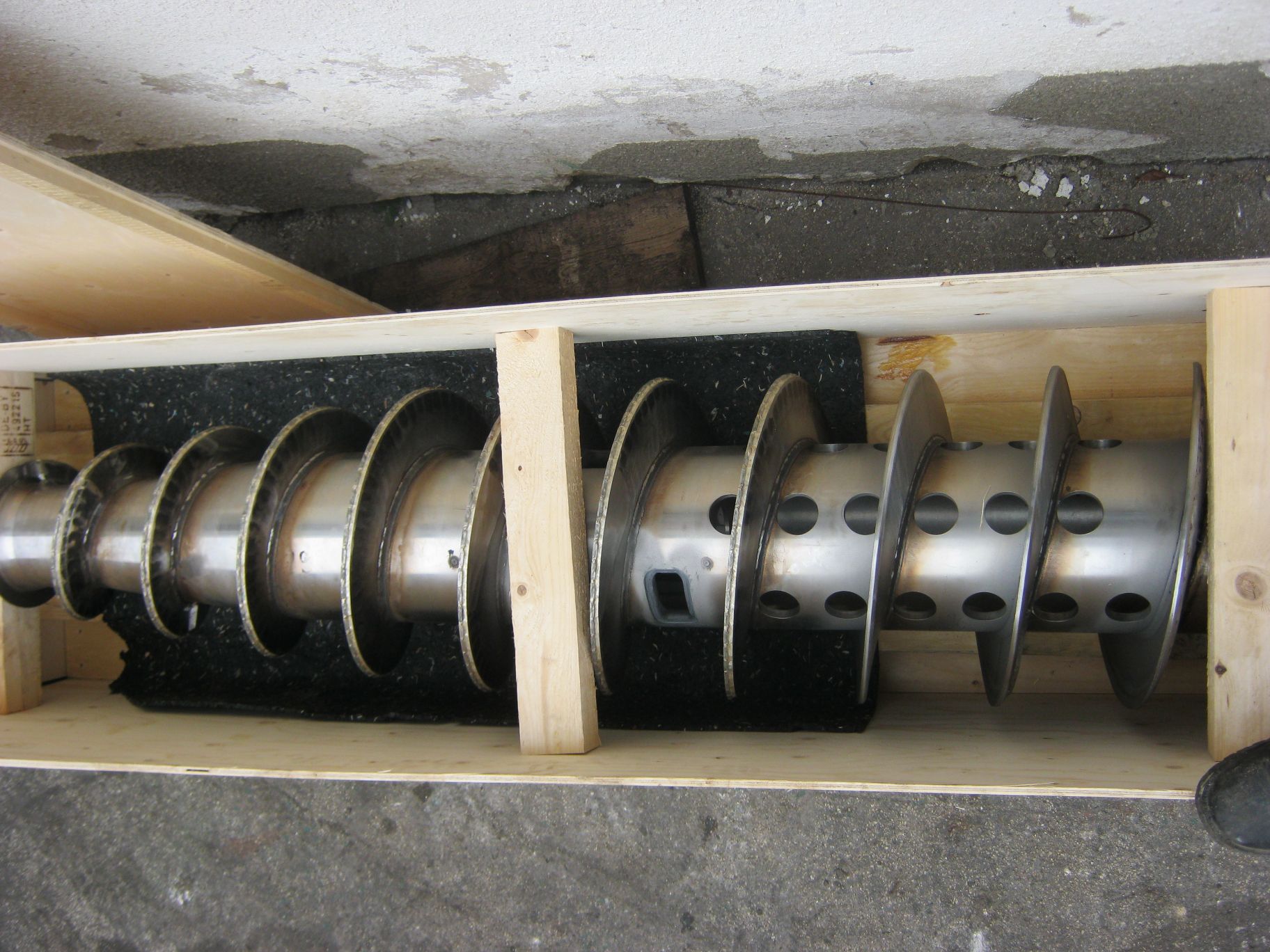

Pro úplnost, zde jsou fotky jak se šnekovnice opravuje, sám už jsem to dvakrát dělal, ovšem ochrana se dělala pouhým tvrdonávarem a ten moc nevydrží. https://magicontrol.webnode.cz/zamecnic ... nekovnice/#!
POZOR - šnek je jednochodý (jako na fotce), tzn. o to bude měření jednodušší. (na výkresu je dvojchodý)

No mohl bys to dát naskenovat. Já sám nevím, jak moc bych byl v tomhle úspěšný. Ale koneckonců jde hlavně o průběh šroubovice, takže i když sken na délku ujede o pár mm, dá se měřítkem upravit. Na průměru odhaduji, že bych se vešel do tolerance +-0,5mm. Ale jsou dneska přesnější a rychlejší ruční skenery, než mám já. Já bych na tomhle strávil celý den a vypatlal tak dva spreje s bílou křídou (600Kč kus). Dneska jsou laserové skenery a skenery s modrým světlem, co tyhle "zrcadlový" povrchy skenují v pohodě. Takže i když budou mít sazbu 2000Kč/h tak do hodiny ti připravý stl model, podle kterého už to někdo vymodeluje.

Ještě doplním jak jsem to měl vymyšlené:
Dám šneka do soustruhu, nechám ho pomalinku otáčet a pojedu kolem něj hodinkama, dokud budou ukazovat stejné číslo - je to válec, až se číslo začne měnit - tak jsem v bodu zlomu. Samozřejmě bych si úplně na začátku od kontrolního trnu odpíchnul pomyslnou nulu na průměru a potom od začátku dílce nulu délkovou, vynuloval odměřování a takto pak dál postupoval. Samozřejmě všechny hodnoty zapisovat a tak dále.
Nějaké přesné měření stoupání a podobné věci mne v tomto případě nezajímají, protože je to v zásadě šnekový dopravník, dopravující jakousi hmotu.
Je ovšem zasunutý v bubnu, buben se točí asi 3000ot. a tento šnek oproti bubnu 25ot. (aby hrnul hmotu ven). Po dokončení renovace se musí šnek vyvážit.
