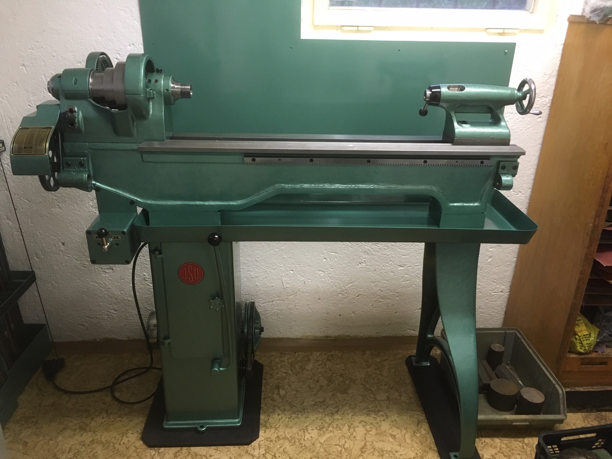

Dobrý den
Pro zajímavost přidávám pár momentek ze skládání soustruhu.
Zdravím Štěpán

Máš to moc hezkě, dobrá práce :!:
Na hobíka to asi jde...

Vypadá nádherně, stejně jako Tvé ostatní stroje! Obrázek
Co to je přesně za kladívkovou?

Dobrý den
Kladívková barva je Alkyton. V neděli jsem " ladil" spojku. Měl jsem to kolo sundané pětkrát
ale teď funguje bezvadně a krásně vypíná. Zdravím Štěpán

Nebojíš se toho, že bude alkydová barva (základ - alkyd, obohacený o uretany) méně odolná proti olejům a emulzi než čistý PUR? Máš s Alkytonem v tomto směru dobré zkušenosti?

Reinkarnace píše: 26. 7. 2021, 10:31 Nebojíš se toho, že bude alkydová barva (základ - alkyd, obohacený o uretany) méně odolná proti olejům a emulzi než čistý PUR? Máš s Alkytonem v tomto směru dobré zkušenosti?
Dřív mašiny lakovali syntetikou.. Nebáli se..Asi to bylo proto,že nebyly internetový tlachárny a lidi tak moc nebádali nad kravinama..

Dobrý den
S Alkytonem mám zkušenost dobrou.,když "vytvrdne " což trvá tak tři měsíce . Frézka je natřená cca 20 let a drží dobře. Před tím jsem používal Hamerite ale potom, co se přestal dovážet anglický originál a v plechovkách z polského výrobního závodu se nacházela zcela jiná "hmota" jsem přešel na Alkyton. Dávám tři vrstvy kladívkového laku a to se mi osvědčilo.
Zdravím Štěpán

Jo, jo, dřív se jezdilo na koních a pralo prádlo v potoce....
Štěpán píše: 27. 7. 2021, 10:01 Dobrý den
Zdravím Štěpán
Děkuji.
