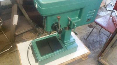

tak nakou V10/V13 bych tu mel... :)

Díky, ale doufal jsem, že TOSkám se vyhnu. Aspoň dle návodu mají větší půdorys (chci to dostat na 70 stůl u zdi a prý V10 má 73), nenašel jsem jaký kužel používá vřeteno (pro případnou výměnu sklíčila za lepší) a už vůbec netuším, jak dobře by fungoval dvourychlostní motor s frekvenčním měničem. Je ale možné že se ve všem z toho pletu.
A to vůbec nemluvím o tom, že podle fotek je v tak pěkném stavu, že si nejsem jistý, jestli na ni mám finance :D Přece jen je to první smáčení nohou v (nepříliš levném) hobby při studiu. Ale díky za nabídku.

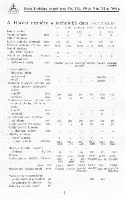

salus píše: ↑25. 7. 2021, 2:41Image_00191.JPG
Jo, podle tohohle jsem to hledal. A ani z tohohle netuším, co tam je za kužel (nesedí to na rozměry klasických B kuželů a nechce se mi kupovat si tu normu).

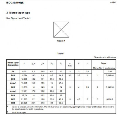

brnenske_studentik> jestli mas na mysli CSN 220444, tak tam byly, pokud se nepletu, v podstate definovane klasicke DIN 238 kuzelove stopky pro vrtackova sklicicla, u V10 to bude B10 a pro V13 zase B16 nebo B16s. Tam zadny problem nehledej, sklicidlo se da normalne koupit a vymenit.
V nahrazujici norme ISO 239 jsou krome JT take jen B kuzely:

Určitě tam bude B kužel, rozměr si sice nepamatuji, ale sklíčidlo už jsem měnil a nebyl žádný problém, bylo to běžně dostupné sklíčidlo, žádná specialita.
Jinak rozměry kuželů jsou třeba zde:
https://www.stimzet.cz/data/csn241329_cz.html

Len pozor na kužel B10, pokiaľ viem, tak na ten sa robia skľučovadlá iba do 6mm. Ja som napríklad kúpil moju vŕtačku s 13mm skľučovadlom a po odobratí skľučovadla som zistil, že je to V6 s nejakou krivou sústruženou redukciou na väčší kužeľ.

No, mám pocit že i na B10 se dá sehnat 13 skličidlo nové, jen bych měl už obavy o to, jestli B10 stačí na vrtání 13 vrtákem v oceli. Do dřeva asi v pohodě. Už jsem narazil na V6 v super stavu, ale bojím se právě toho malýho kužele (o rychlým motoru nemluvě).

Moja skusenost je podobna, sklucovadlo do 13 mm s B10 je nezohnatelne.
V cine mavaju redukcie z B10 na B12 a z B12 na B16, ale nasiel som ich len u ryzojedov.

Jo, spletl jsem si to, jsou jen s B12.
